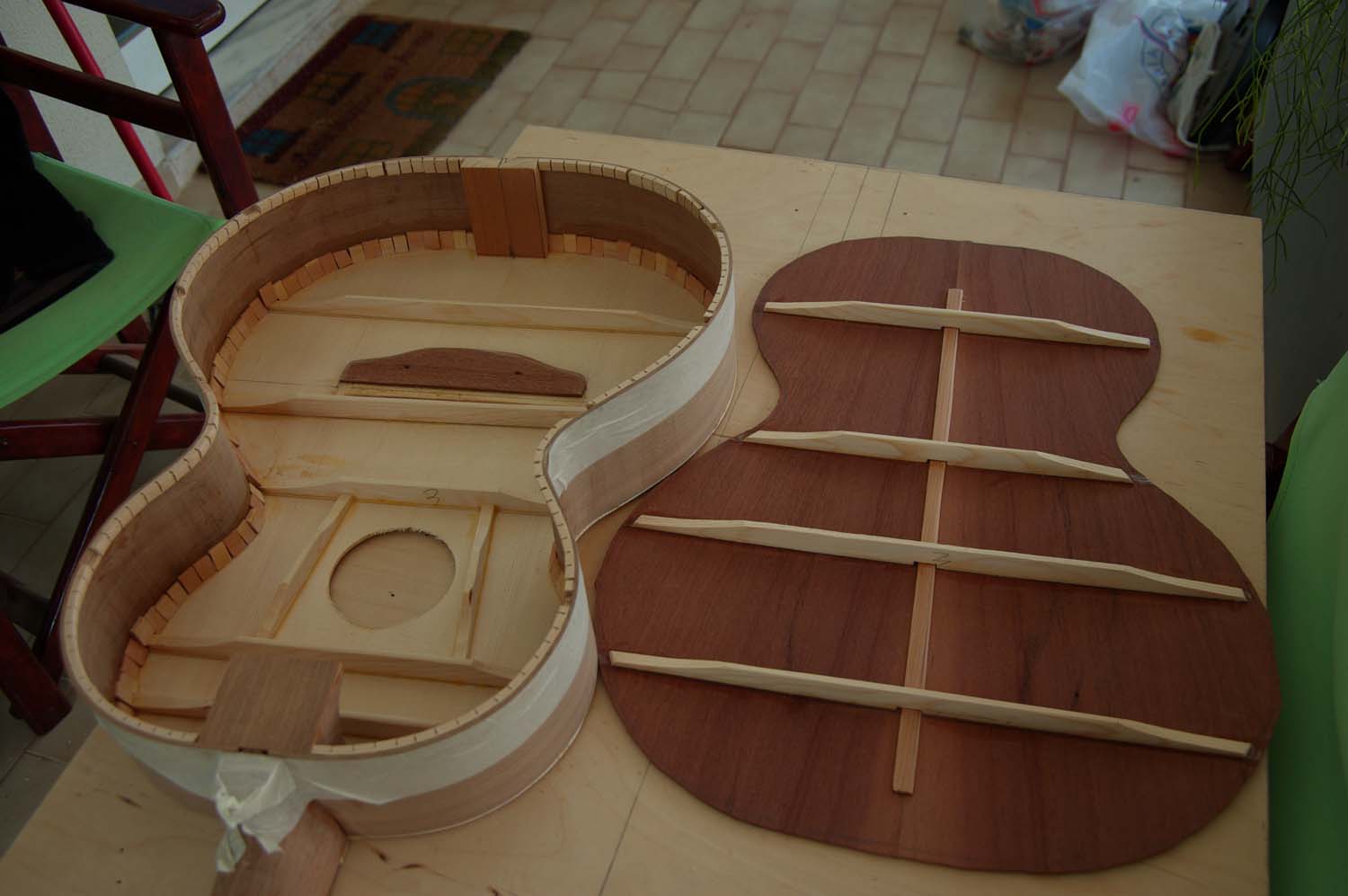

Καί μία σέ σχέδιο Απαρτιάν τού '56 (?) . Κατασκευή σέ εξέλιξη . Κλίμακα 65 , μάνικο /πλαινά καρυδιά Αφρικάνικη , κόντρες βέγκε / σφενδάμι , πλάτη μαόνι Ονδούρας , ταστιέρα έβενος , ένωση μάνικο Ισπανικό τακούνι .

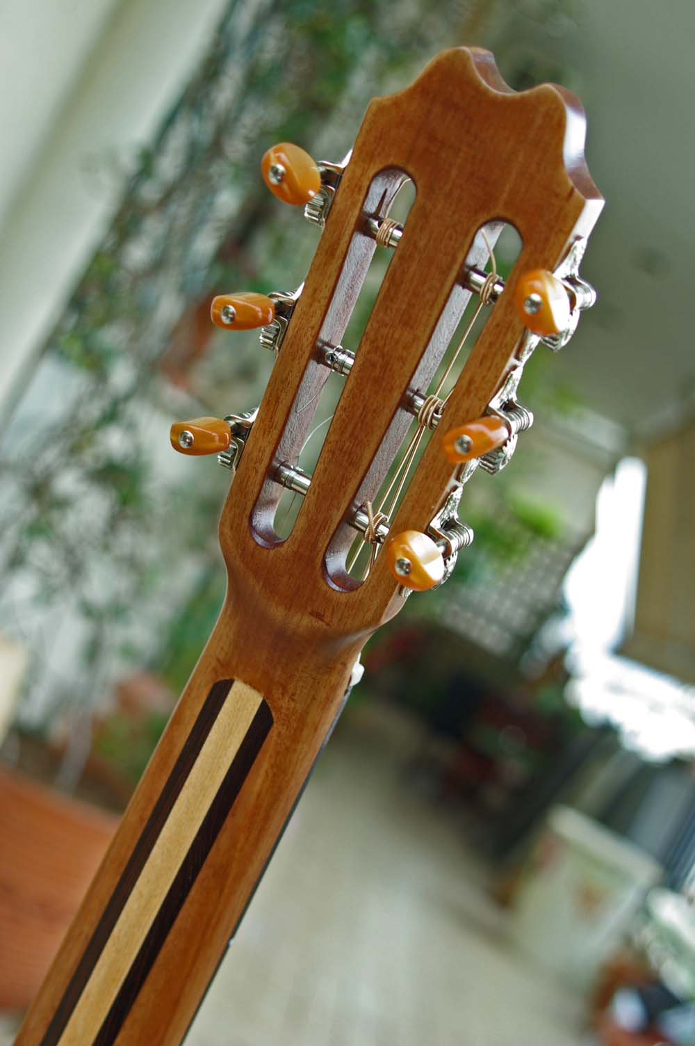

Η κιθάρα ολοκληρώθηκε , καί είμαι ευτυχής . Ανεβάζω καί συμπληρωματικές φωτογραφίες .

Είναι υπέροχη ! Με το καλό να βρείς και να "αντιγράψεις" και κιθάρα των αδελφών Παναγή . Συγχαρητήρια Παύλο !
Θα περιμένω να δω τα σχόλια των φίλων που ειδικεύονται στο είδος .
Εντυπωσιάστηκα και από την ποιότητα των φωτογραφιών και μπήκα στον πειρασμό να δω τη μηχανή σου ...
Τεφαρίκι !
