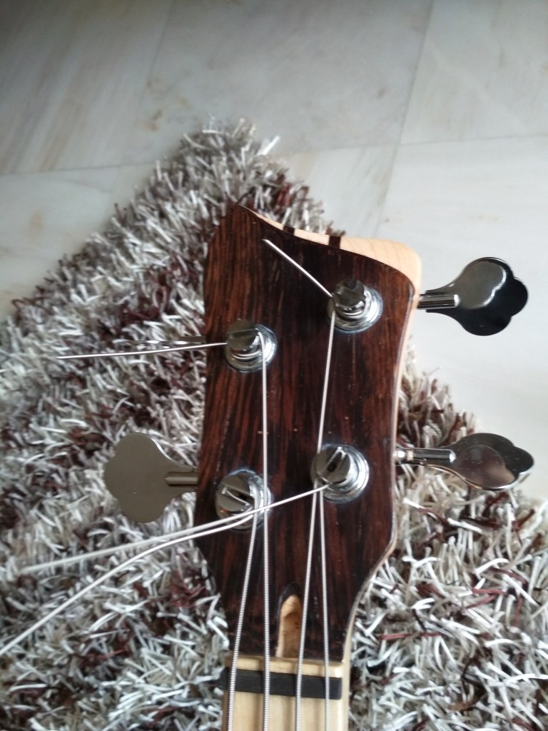

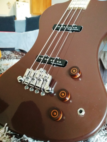

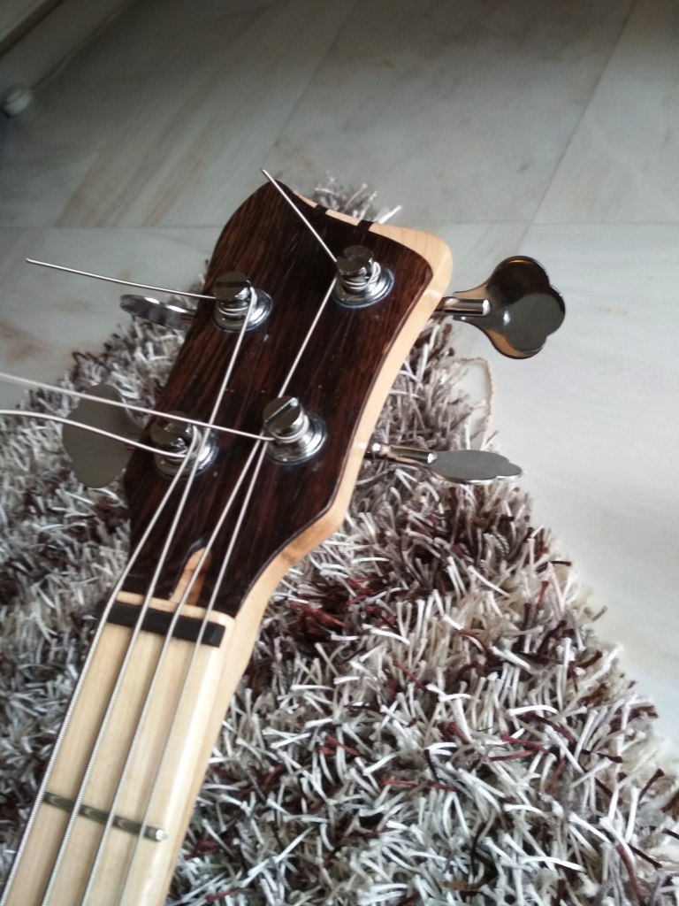

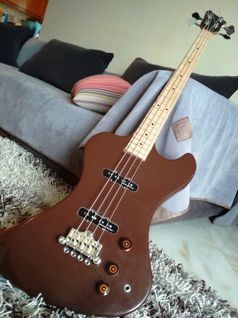

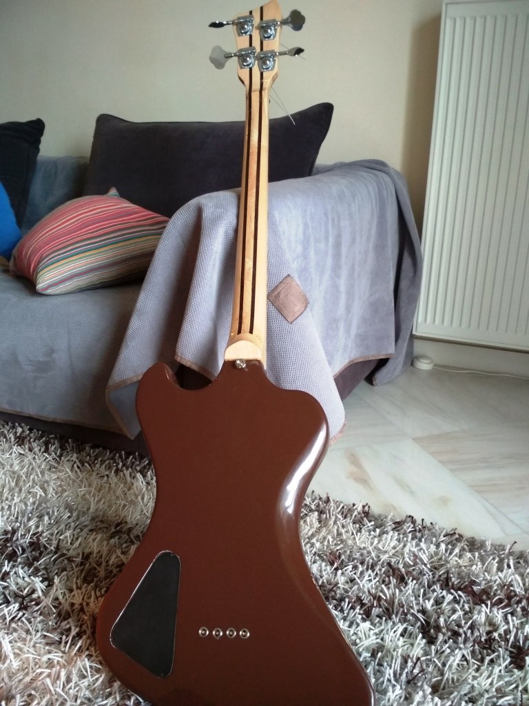

Καλησπέρα σε όλους.
Ολοκληρώθηκε μετά από πολλές περιπέτειες η κατασκευή ενός μπάσου στο σχήμα του RD της Gibson το οποίο μπορείτε να δείτε εδώ.
  • Σώμα poplar, σε αντίθεση με το σφένδαμο που χρησιμοποιεί κυρίως η Gibson σε αυτό το μοντέλο. Through body χορδές.
  • Μπράτσο σφένδαμος με κόντρες βέγγε και truss rod διπλής ενέργειας.
  • Ταστιέρα και πάλι σφένδαμος με ένθετα από βέγγε. Το καράολο έχει ένα λεπτό κομματάκι βέγγε για ομορφιά.
  • Κόκκαλο από έβενο και γέφυρα στα πρότυπα της original και made in Korea.
  • Μαγνήτες Seymour Duncan Hot Stack Jazz Bass.
  • B250K volume pots (X2), A500K με 0.047 ceramic capacitor tone pot (X1).
  • Δύο χέρια διάφανο βερνίκι πολυουρεθάνης 2 συστατικών (semi gloss) στο μπράτσο και ένα χέρι βερνίκι αυτοκινήτων πολυουρεθανικής βάσης σε σοκολατί απόχρωση στο σώμα.
  • Χορδές ernie ball super slinky.
  • Γυάλισμα και συναφή με το χέρι.
Το όργανο έχει πάρα πολλές ατέλειες αλλά δεν ευνόησαν ιδιαίτερα οι συνθήκες κάτω από τις οποίες έγινε η κατασκευή και εκεί οφείλεται το μεγαλύτερο μέρος αυτών. Σίγουρα θα μπορούσε να γίνει πιο μεθοδικά, αλλά έτσι κι αλλιώς τα λάθη γίνονται μαθήματα!
Στα θετικά είναι πως έχει πολύ καλό ήχο με μεγάλο sustain και αξιοπρεπές εύρος ηχοχρώματος. Θέλει ακόμα κάποια μαζεματάκια για την ακριβή ρύθμιση του intonation και της απόστασης των χορδών από τα τάστα, αλλά αυτά είναι πταίσματα που λέει και ένας φίλος. Ένα μεγάλο μειονέκτημα είναι πως μου βγήκε παραπάνω μοίρες η κλίση του μπράτσου ως προς το σώμα (περίπου 3 αντί για 2 της Gibson) με αποτέλεσμα να έχει αρκετή απόσταση η γέφυρα από το σώμα και κατά συνέπεια από τους μαγνήτες. Αυτό έχει σαν συνέπεια την λίγο πιο μικρή ένταση των μαγνητών απ' ότι θα μπορούσαν να έχουν. Οι μαγνήτες έχουν σηκωθεί όσο γίνεται για να πλησιάσουν τις χορδές (Αυτό έγινε μετά τη λήψη των φωτογραφιών μιας και πρώτα το έβγαλα φωτογραφίες και μετά το κούμπωσα στον ενισχυτή ;D ...).
Ακολουθούν φωτογραφίες.
