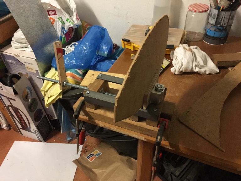

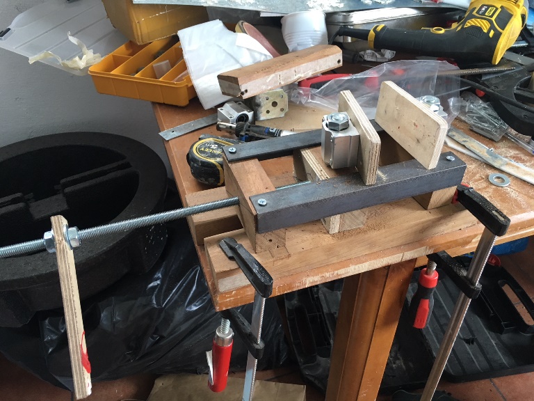

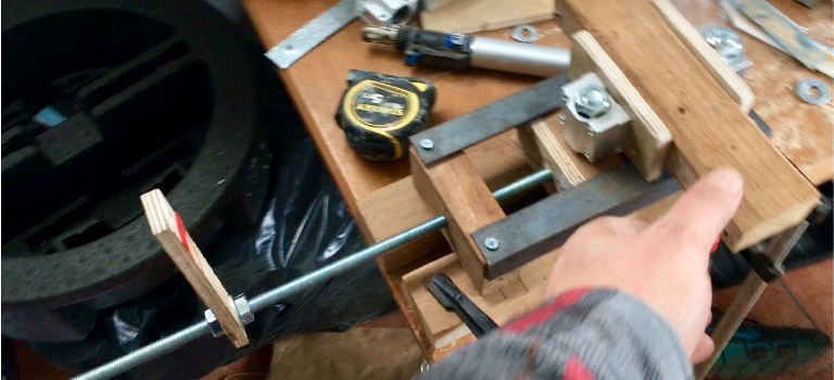

Γεια σας,
μια ιδιοκατασκευη από μένα
Η μέγγενη του οργανοποιού (τρομάρα μου), κάνει τι δουλειά της, απλά δεν ξέρω πόσο θα αντέξει....κόστος 5-6 ευρά

Τι ωραια πατεντα ειναι αυτη με τα γραμμικα ρουλεμαν;; {celebrate007}
Εγω θα εβαζα μονο πιο χοντρη ντιζα που εχει μεγαλυτερο πασο και θελει λιγοτερες στροφες. Ή θα αγοραζα μια αρκετα πιο ακριβη τραπεζοειδης. https://www.banggood.com/400mm-T8-Lead-Screw-8mm-Thread-2mm-Pitch-Lead-Screw-with-Copper-Nut-3D-Printer-Z-Axis-p-979643.html?rmmds=search&cur_warehouse=CN
Αν θες πιο χοντρη πας στα 20€ σε ball screw με ρουλεμαν παχος 16mm και βημα 5mm ανα στροφη...
https://www.banggood.com/SFU1605-500mm-Ball-Screw-End-Machined-with-Ballnut-CNC-Tool-p-1096081.html?rmmds=search&cur_warehouse=CN
Ειναι πολυ καλες γιατι ειναι για cnc και αντεχουν σε σχεση με τις απλες ντιζες που μπορει να φαγωθουν τα πασα.
