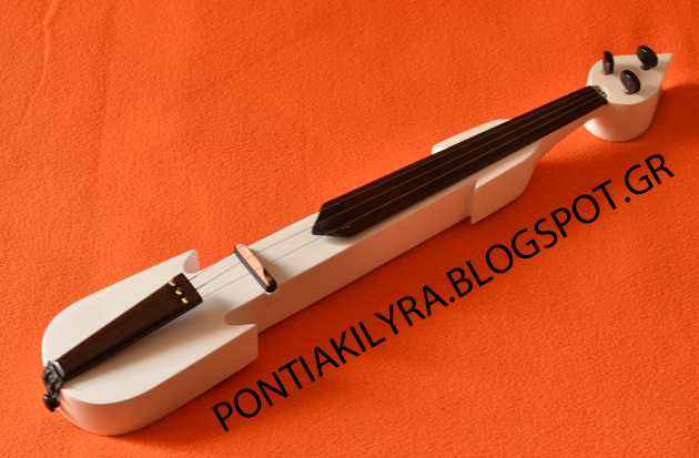

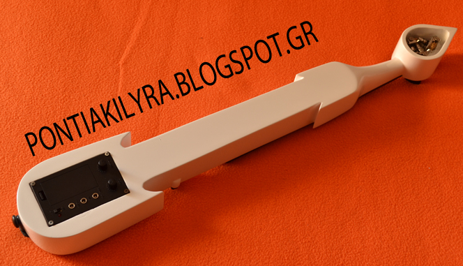

Ηλεκτρική Ποντιακή Λύρα με προενισχυτή.
« στις: Νοεμβρίου 20, 2013, 08:31:43 μμ »
Γειά σας,
η λύρα που παρουσιάζω είναι ηλεκτρική, με προενισχυτή επάνω ο οποίος έχει είσοδο για μικροφώνο, έξοδο για ενισχυτή και το βασικότερο έξοδο για ακουστικά. Πράγμα που σημαίνει ότι απλά συνδέεις τα ακουστικά και παίζεις χωρίς να σε ακούνε παραπέρα (πολύ καλό για αρχάριους όπως εγώ...).
Το σώμα είναι από μασίφ φλαμούρι (βγήκε λίγο βαρύ), δουλεμένο στο χέρι με ράσπα, γλώσσα και παληκάρι από παλίσανδρο. Μετά από δύο αποτυχημένες προσπάθειες από εμένα για γυαλιστερή λάκα, την πήγα σε ένα φιλαράκι τον Κώστα που είναι επαγγελματίας με τα λούστρα και μου την έκανε "τζάμι".

Μπροστινή όψη.

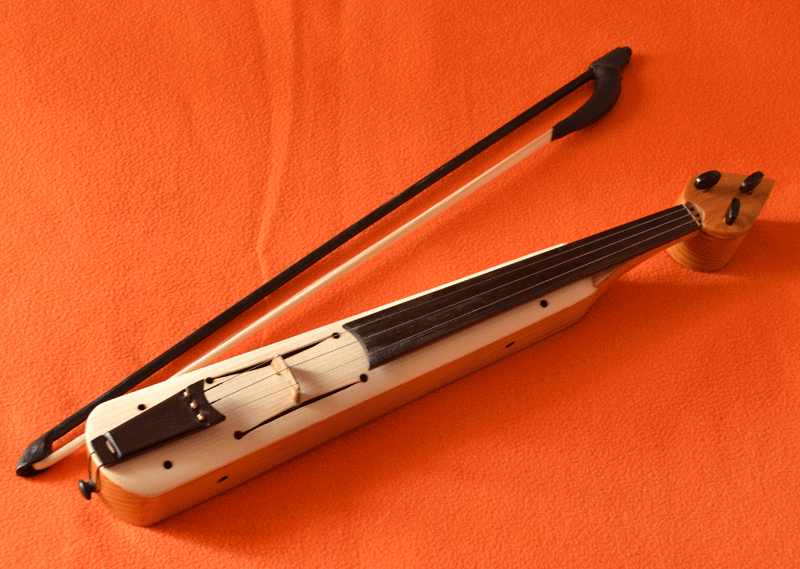

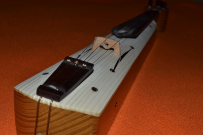

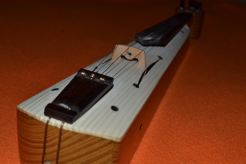

Με την ευκαιρία να δείξω και άλλες δύο κανονικές παραδοσιακές λύρες.

Επαγγελματικη δουλεια Τοτον................

Το συστημα που χρησιμοποίησες ειναι πιεζοηλεκτρικό; εννοώ τι ακριβως ειναι το εξάρτημα πάνω στο οποίο πατάει ο καβαλάρης και απο τι ειδους όργανο; Υποθέτω απο βιολί, υπαρχει τετοιο πραγμα για λύρα;

Ευχαριστώ για τα σχόλια,
το σύστημα είναι για βιολί, είναι πιεζοηλεκτρικό. Ο ήχος της έχει μία θολούρα, αλλά ακούγεται καλά γενικά. Βίντεο θα κάνω τώρα που ξανααρχίζω μαθήματα.
Θέλω να την δοκιμάσω με κάψα στην γέφυρα, μήπως παίζει πιό καθαρά.

Λοιπόν, η κατασκευή είναι μασίφ ναί, ο μηχανισμός έχει πιεζοηλεκτρικό που μπαίνει κάτω από τον καβαλάρη, μάλιστα στο σετ που παρέλαβα και φαίνεται στην φωτογραφία έχει πλαστική βάση και εκεί μέσα είναι το πιεζοηλεκτρικό.
Οι χορδές είναι κανονικές που βάζουμε στην λύρα.
Πριν το παραλάβω πειραματίστηκα με διάφορους τρόπους για τον ήχο. Μπορεί να μπει και στον καβαλάρη το πιεζοηλεκτρικό, το δοκίμασα και επάνω στο σώμα σε διάφορα σημεία και έδινε ήχο.
Με το συγκεκριμένο πάντως ο ήχος δεν είναι καλός, παίζει καλά αλλά σε στιγμές κάνει μια θολούρα και επανέρχεται. Πήρα ένα πιο καλό σύστημα αλλά έχει ξεχωριστή θήκη για μπαταρία και πρέπει να γίνει νέα τρύπα στο σώμα για να μπει και δεν το έπιασα ακόμη......
