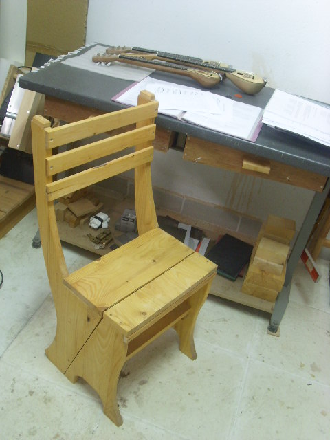

Αφου αρχισαμε με τις παραλληλες , πλην ομως χρισημες σε εργαστηριο - αποθηκη κατασκευες , να μια του τελευταιου τριμηνου . Σε αντιθεση με τον μοντερεϊτωρα , που χτιζει βιλες με πανακριβα κρεβατοσανιδα εδω εχουμε ρεταλια αγνωστου πατρος . ( Συμπλεουμε στο αντικαβαλετο κινημα ομως ! ) . Οπως θα λεγαμε στην αρχαιοτητα : εμ σαμπουαν εμ κοντισιονερ . Ταμαμ !!  {celebrate009}

Ωραία πατέντα!!!

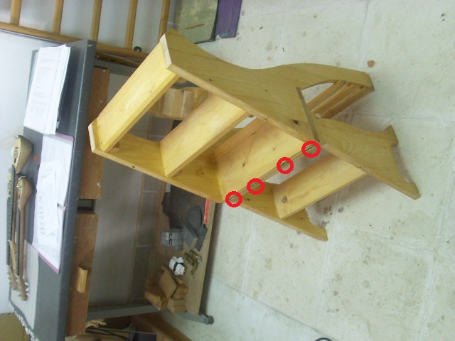

Υπάρχει άρθρωση ανάμεσα στα δύο κομάτια της σκάλας ή απλώς ακουμπά το ένα πάνω στο άλλο;
Τα δυο κομματια ενωνονται με 4 μεντεσεδακια-πεταλουδες ( φαινεται στην δευτερη φωτο , οπως τα εχει τσεκαρει ο Στελιος )

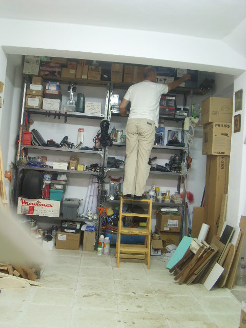

εχεις δει μηπως και ποσο ειναι το "οριο" σε κιλα;  ;D
Στελιο , ειμαι 75-78 ( καλοκαιρι - χειμωνα ) , και εχω ανεβασει κουτες 15-20 κιλα , οποτε δεν υπαρχει θεμα . Αν θες το ενισχυεις βαζοντας λιγο πιο χοντρες σανιδες για πατηματα και πιο χοντρες κοντρες απο κατω ( εγω ειχα κατι παλιοσανιδα που τα εφερα σε 1,8 - 2 cm με ξεχονδριστηρα σε ξηλουργειο ) ...
