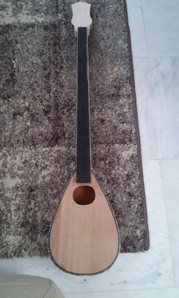

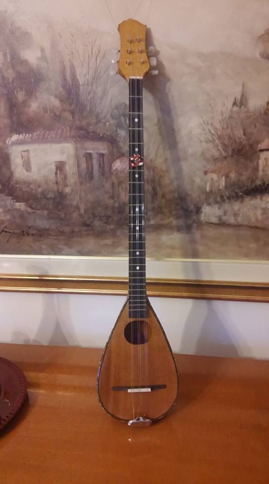

Φίλοι μου γεια σας παρακολουθούσα καιρό την κοινότητα σας και σήμερα αποφάσισα να εγγραφώ και εγώ και να σας δείξω το πρώτο μου οργανάκι που κατάφερα να φτιάξω και να παίζει αξιοπρεπώς.
Είνια ένας σκαφτός τζουράς με μικρό σκαφάκι μήκος περίπου 23 εκατοστά και φάρδος περίπου 15. Κλίμακα 56 εκατοστά.
Τα ξυλα που χρησιμοποίησα είναι οξιά για το σκάφος φλαμούρι για το μανίκι κέδρος καπακι. Θα ανεβάσω και βίντεο με τον ήχο όταν τα καταφέρω.

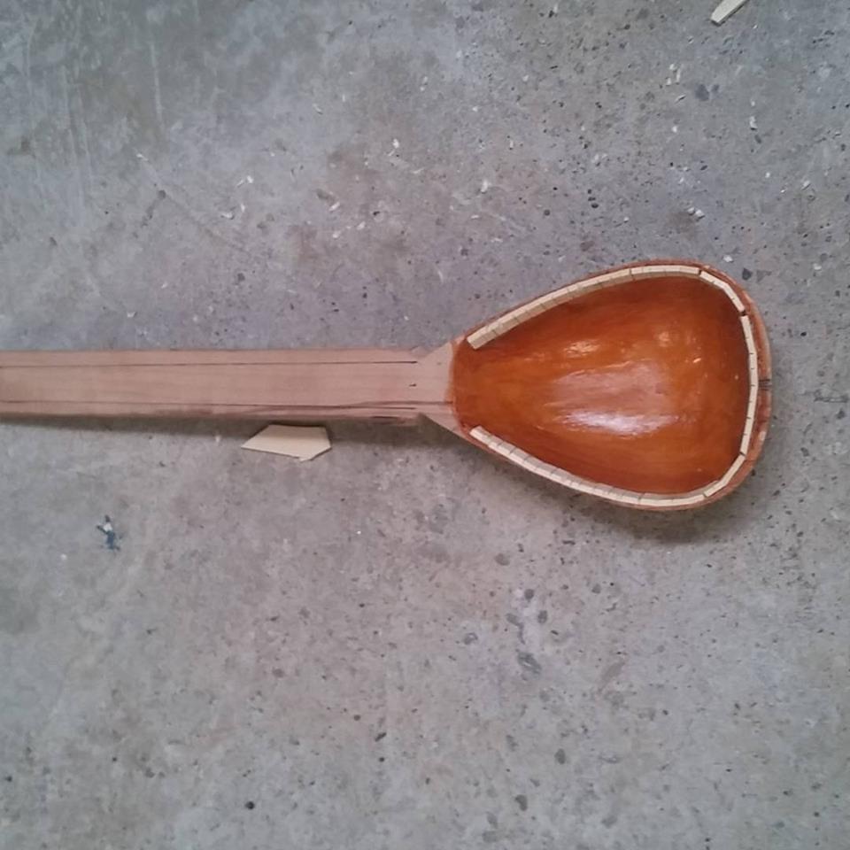

Κάποιες φωτογραφίες ακόμη  απο το τζούρα πριν τον τελιώσω.
