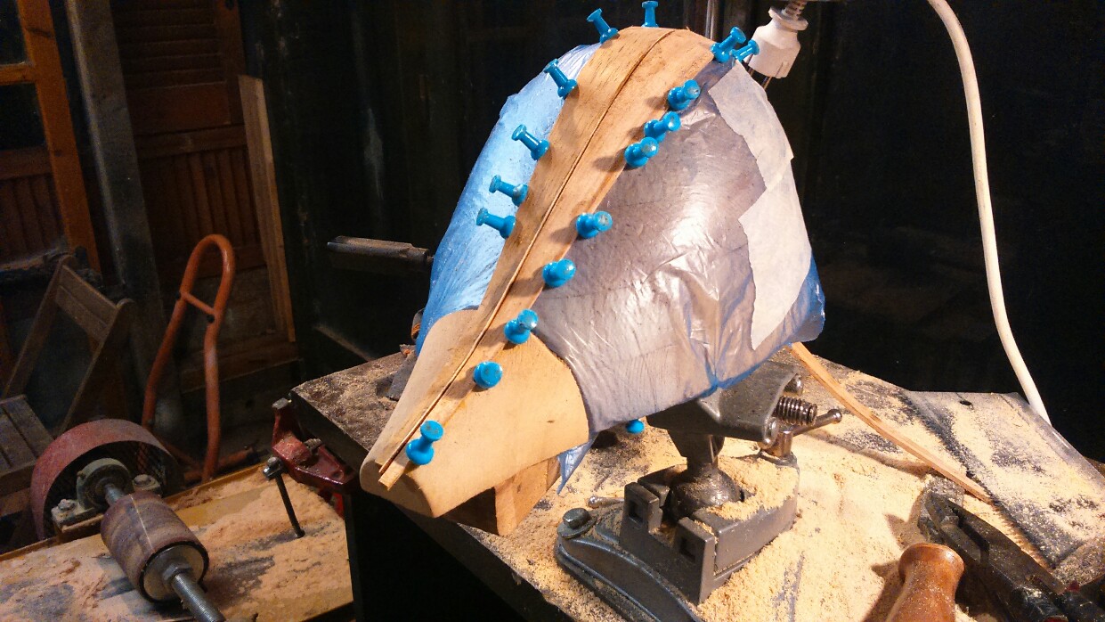

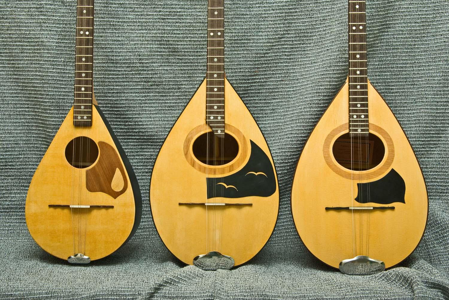

  Ένα όργανο πού είχα παρουσιάσει καί πέρισυ , αλλά φοβάμαι πώς δέν έτυχε τής δέουσας προσοχής . Σκέφτομαι λοιπόν νά επανέλθω , καί μάλιστα αφού τό όργανο έχει "ανοίξει" , καί έχει δείξει σέ μεγάλο βαθμό τίς δυνατότητές του .

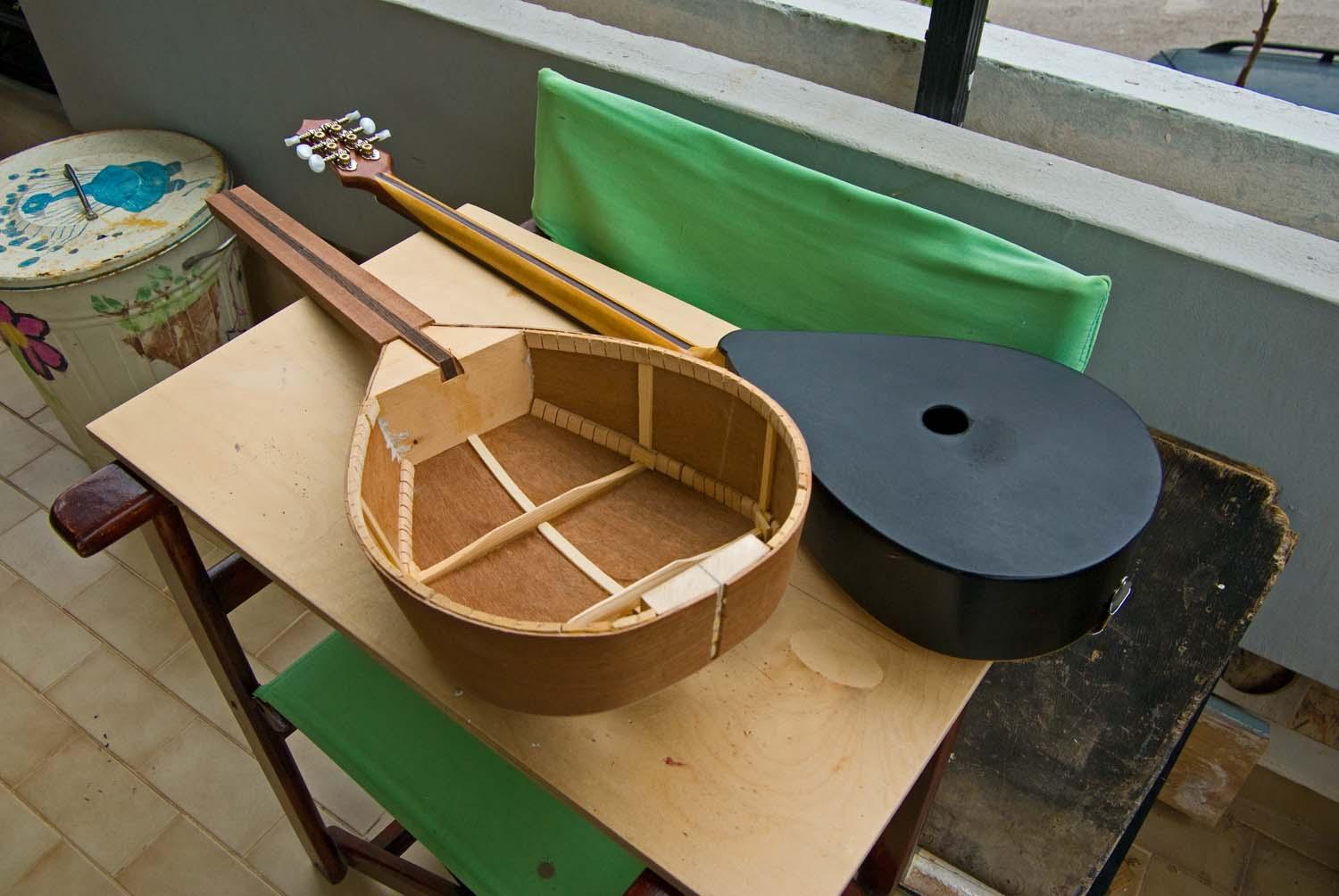

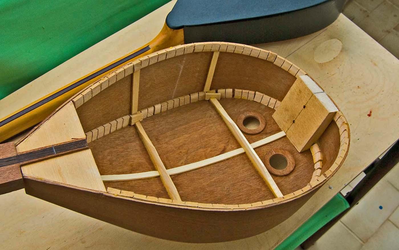

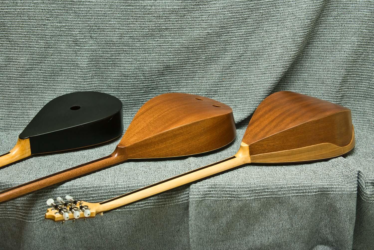

  Εδώ σέ φάση κατασκευής , μαζί μέ τό πρώτο " πειραματικό " μοντέλο . Ένας πλακέ τζουράς πού φτιάχτηκε έτσι γιά τήν ευκολία νά ανοίγει η πλάτη , καί νά " πειράζονται " τά καμάρια . Έτσι αφού αλλάχτηκε η θέση , η διατομή , τά ξύλα τών καμαριών ( καί φυσικά τό όργανο παραμένοντας ίδιο κατά τά άλλα ) , βγήκαν πολύτιμα συμπεράσματα πού αξιοποιήθηκαν ανάλογα . Επίσης ο τζουράς αυτός έβγαλε στό τέλος απρόσμενα καλό ήχο παρόλο τό σχεδόν " κασόνι " σχήμα του καί τά πλαινά από λεύκα .

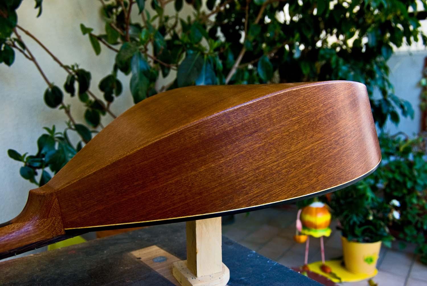

  Γι'αυτό , σχεδίασα ένα σχήμα πιό λειτουργικό ακουστικά , έφτιαξα καλούπι καί προχώρησα σ' ένα όργανο πιό άρτιο κατασκευαστικά καί πιό όμορφο αισθητικά .
   Σκάφος από μαόνι ( laminate ) , μάνικο σαπέλι , κόντρα/ταστιέρα βέγκε , καπάκι έλατο .

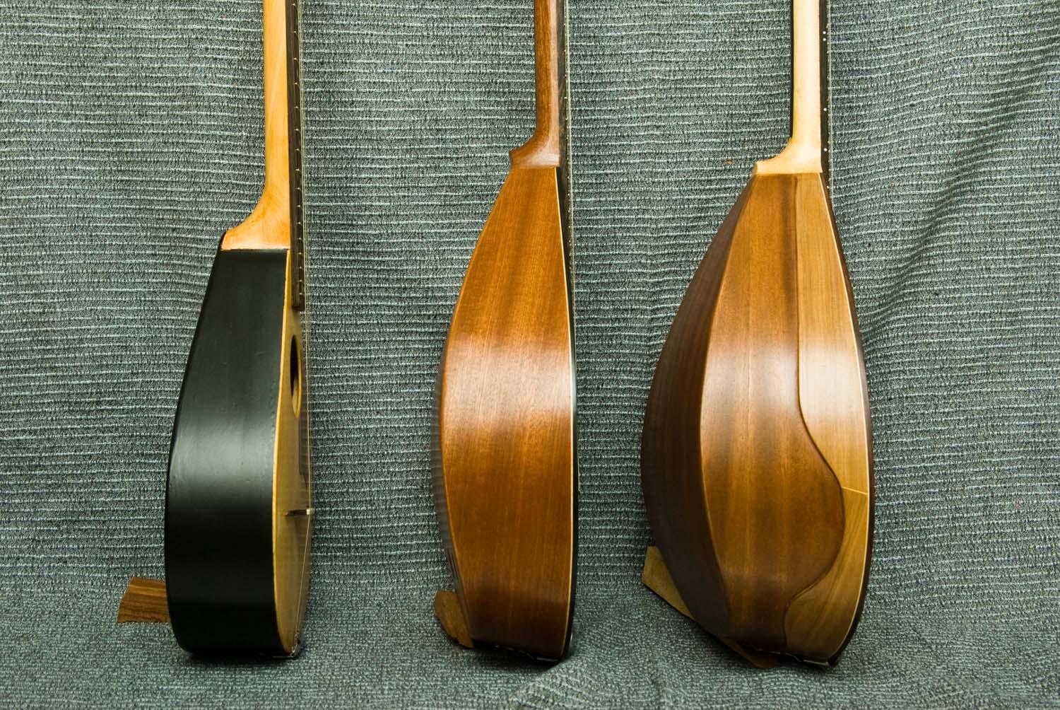

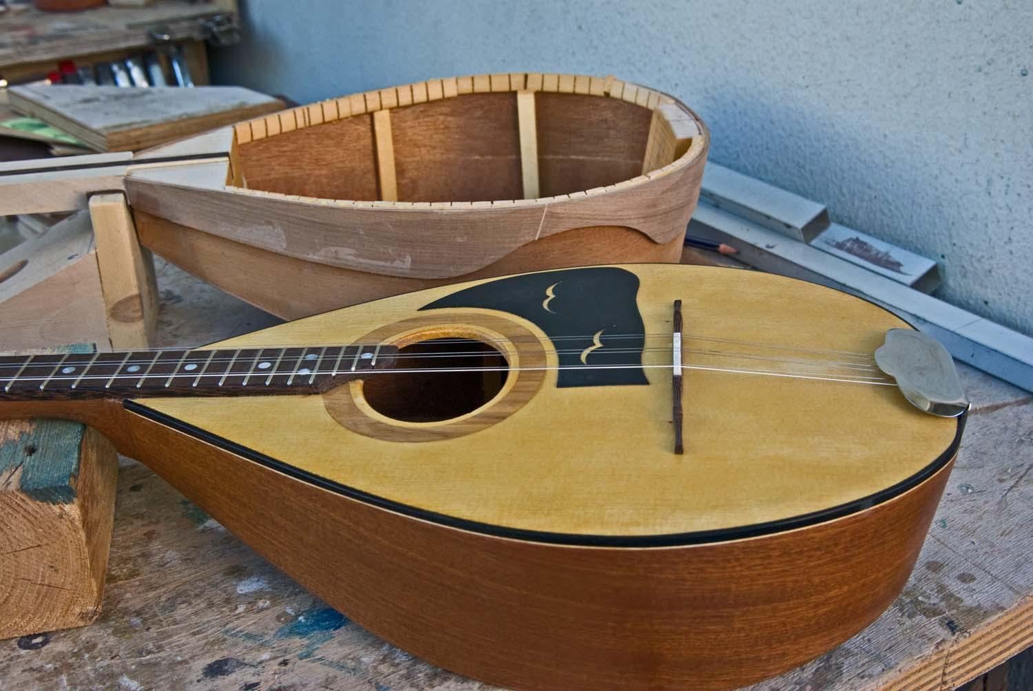

  Γιώργο , ευχαριστώ πολύ γιά τό κολακευτικό σχόλιο . Χοσέ καθόλου δέν ξέχασα τά ενθουσιώδη σχόλιά σου από τήν έκθεση . Μού έδειξαν ότι κάποιος έπιασε ΑΚΡΙΒΩΣ αυτό πού ήθελα νά δώσω , αισθητικά τουλάχιστον . Αυτό πού εννοώ , λέγοντας ότι δέν έτυχε κλπ είναι ότι δέν τό έπιασαν παίχτες . Καί μιά καί'γώ παίζω πιό μελωδικά μέ τή ράσπα καί τή σεγάτσα παρά μέ τό μπουζούκι , δέν ακούστηκε τό όργανο .
   Εδώ φωτογραφίες από τά 3 μοντέλα τής σειράς . Τό 1ο είναι τό πειραματικό πού λέω παραπάνω , τό 2ο είναι αυτό πού θά ξανακατεβάσω , καί ένα 3ο μέ ήχο όχι τόσο ιδιαίτερο , πολύ κοντά στό κανονικό μπουζούκι .
