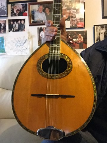

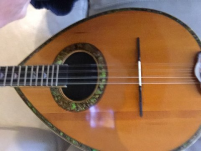

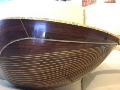

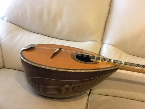

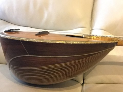

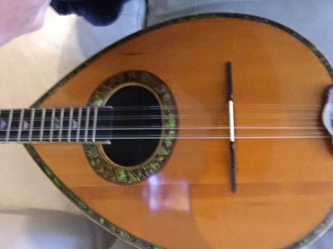

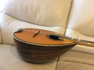

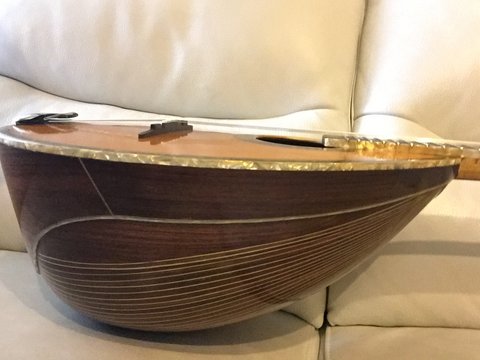

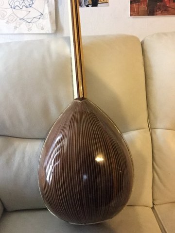

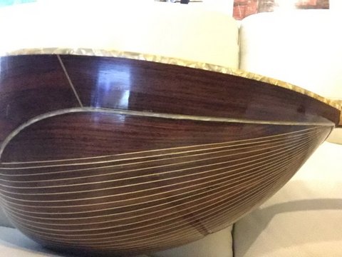

 To μπουζούκι μου πειραγμένο πρόσφατα
To τελευταίο μπουζούκι (που είχα φτιάξει πριν κάνα δύο χρόνια ) μετά από τροποποιήσεις Δηλαδή ξαναλουστράρισμα με ποιο κίτρινη γομαλάκα για να καλυφτεί όσο γίνεται η διχρωμία στο καπάκι από την χρήση τριών κομματιών από παλιό πιάνο Επίσης αρχικά λέπτυνση του καπακιού από τα 2,6 στα 2,4 και μετά από μερικούς μήνες τελικά στα 2 χιλ ( μετρημένο με Hacklinger ενός φίλου ) Υπήρξε σημαντική βελτίωση στον ήχο, κάποιο αναμενόμενο μπασάρισμά και περισσότερο sustain Πιστεύω λόγω της  κατασκευής των καμαριών δανεισμένη από την κατασκευή κιθάρων Τορρες και της εξαιρετικής ποιότητας του υπεραιωνόβιου καπακιού δεν θα μπουμάρει στο μέλλον.
 Έχει 50 δούγες και είναι πολύ λεπτό και ελαφρύ παρόλο το Rosewood σκάφος , βαριά σχετικά κουρδιστήρια και έβενο μπροστά και πίσω από την κεφαλή
Παιζει ο φίλος Mike Minas χωρίς προσθήκες στον ήχο  {music002}

Φίλε Ιωσήφ δυστυχώς δεν παίζω μπουζούκι για να το χαρώ Το έχω δώσει στο φίλο Mike Mina που το έχει στο στούντιο του και παίζει λίγο όταν βρει καιρό Ο Mike όμως που είναι επαγγελματίας έχει 2 Ζοζεφ ,ένα Καλκέψος και μερικά άλλα
Όπως γνωρίζεις το μπουζούκι έτσι δεν θα στρώσει ποτέ Παίζει όμως καλά λόγω του  εξαιρετικής ποιότητος καπακιού από πολύ παλιό πιάνο Η εξέλιξη του λοιπόν όπως το βλέπω είναι να καταλήξει στα χέρια κάποιου από τα 5 μου εγγόνια και εγγονές κλειστό στην θήκη του που θα λένε ( εύχομαι με υπερηφάνεια ) αυτό το μπουζούκι τόφτιαξε ο μακαρίτης ο παππούς μου
