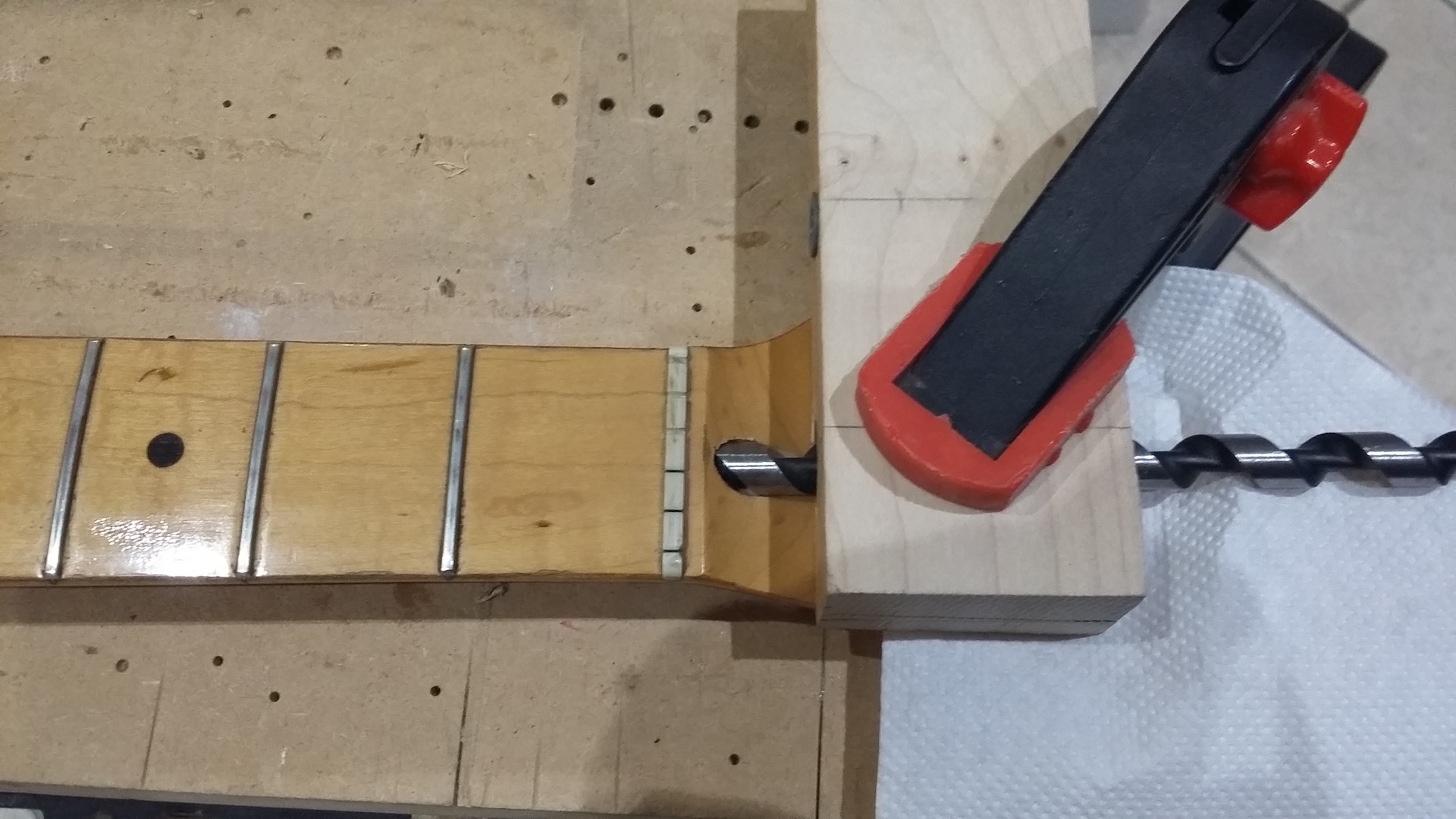

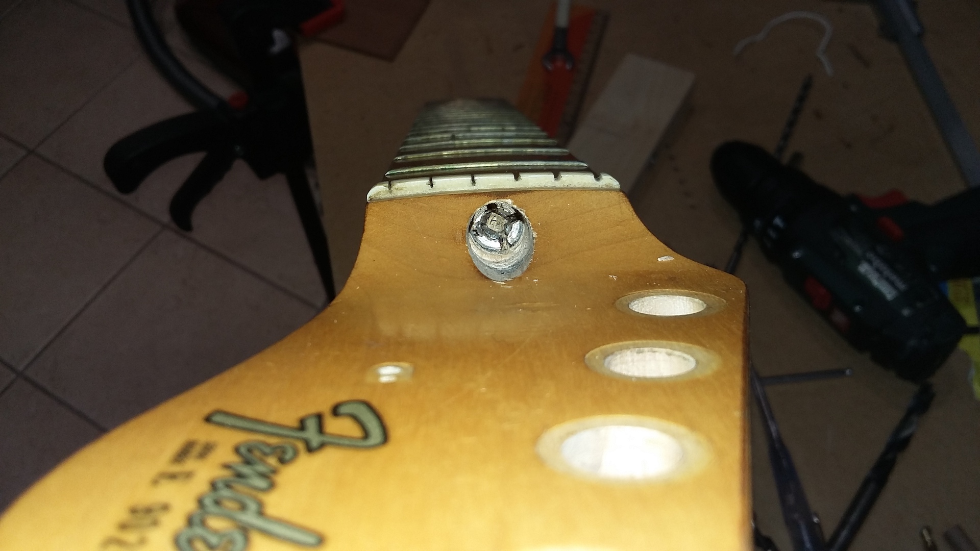

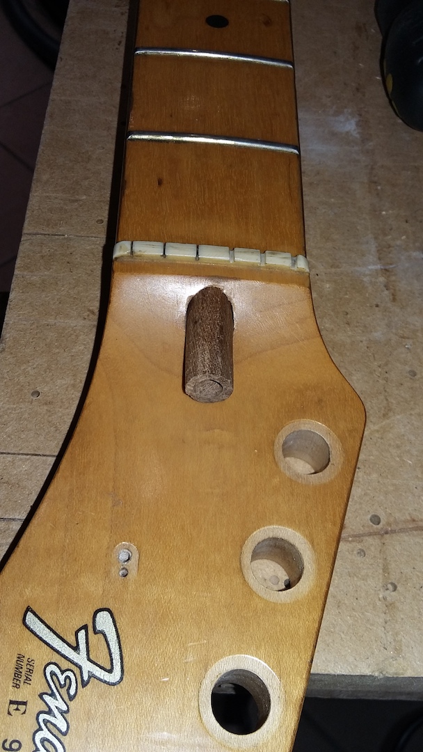

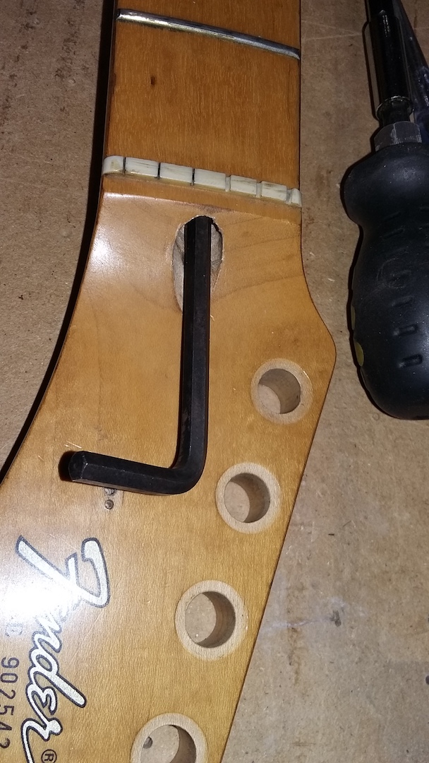

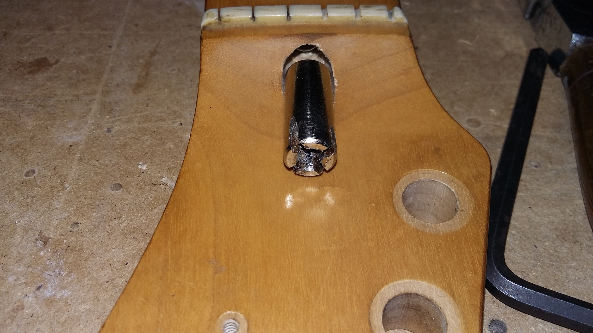

Μου εφερε σημερα ο Σταματης μια Fender Tele του 1990 (αυτο ειδα στην σφραγιδα του μπρατσου)που ειχε τιναξει το παξιμαδι του truss rod.
Ο μονος τροπος που μπορουσα να αφαιρεσω το φιλετο που ειναι κολλημενο μπροστα απο το παξιμαδι ηταν να τρυπησω με το jig που τρυπαω κατα την κατασκευη του μπτατσου.Το αποτελεσμα ηταν αρκετα καλο.

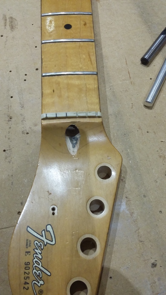

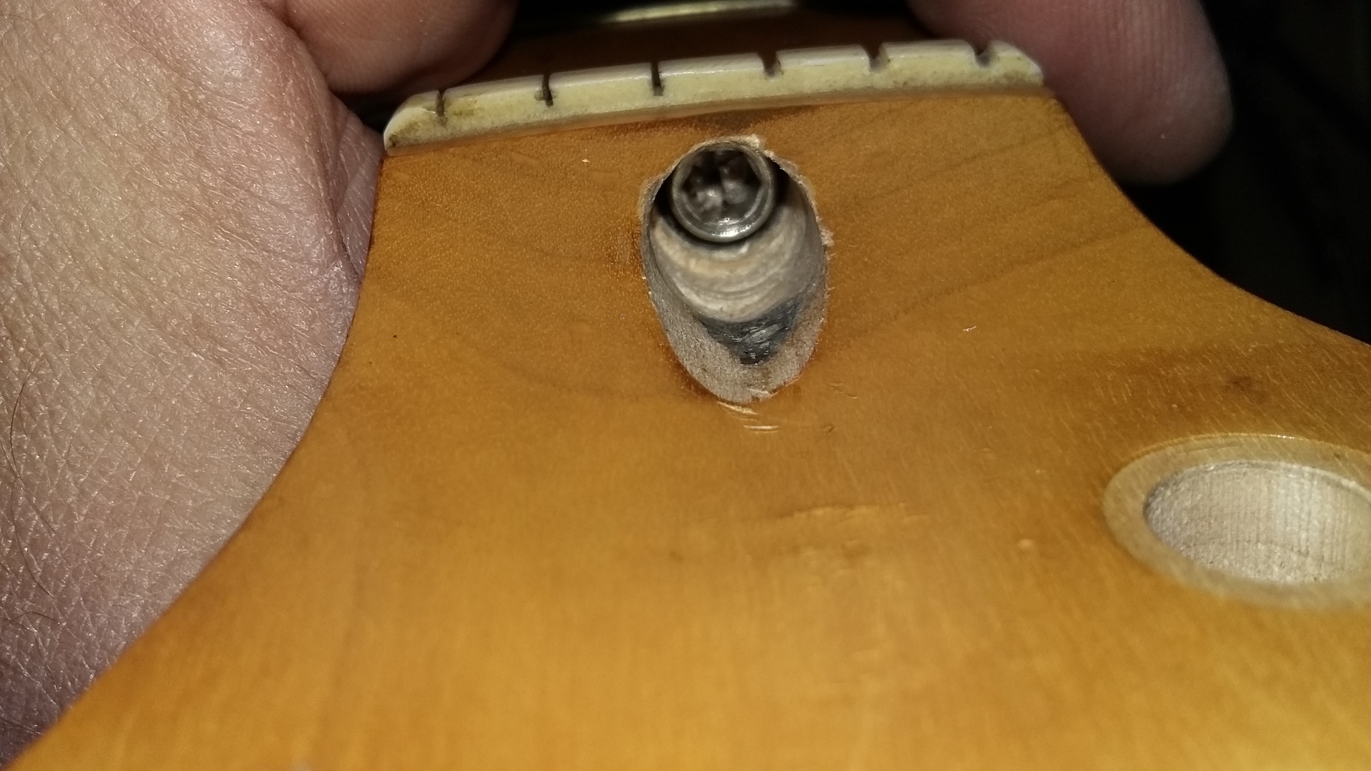

Αφου αφαιρεσα το παλιο παξιμαδι,εβαλα το νεο (Ευχαριστω Νικο Hellfire).
Ειχα και ενα φιλετακι απο καρυδια ετοιμο αλλα παλαντζαρει λιγο οποτε θα φτιαξω ενα νεο απο εβενο.
