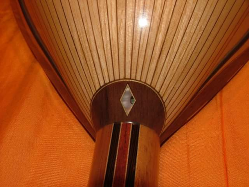

Θέλω να βάλω αυτό το κομματάκι στην ένωση σκάφους με μάνικα. Τι υλικό είναι; Ξύλο; Που το βρίσκω ρε παιδιά;  {music014}
*Η εικόνα είναι του vagges απο το φόρουμ  {music019}

Οστρακο ειναι.
Νομιζω abalone λεγεται ή mother of pearl. Εχει στο ebay σιγουρα αν δε βρεις σε μαγαζι στην ελλαδα

Παιδιά δεν εννοώ μόνο το ρομβάκι. Εννοώ όλο το σχέδιο της ένωσης. Το βλέπω και στο δικό μου το μπουζούκι που είχα αγοράσει και φαίνεται σαν να είναι χωστό μέσα στο ξύλο. Επειδή δεν είμαι και δεινός κατασκευαστής έχει μία ατέλεια το σκάφος στο σημείο της ένωσης και θέλω να την καλύψω! {music000}

Μονος σου θα το φτιαξεις. Καπλαμας ειναι. Μπορει να ειναι σκετος, μπορει να εχει ολα αυτα που εχει η φωτογραφια τα οποια θελουν πριονακι φαντασια και υπομονη
Αφου φτιαξεις το σχεδιο, το βαζεις πανω στο οργανο σημειωνεις που παταει (πχ με ενα ξυραφακι), σκαβεις ελαφρα το σκαφος και το κολλας.

....τον καπλαμά εννοείς? .Το τελείωμα,  είναι φιλέτα (ίδια με αυτά που βάζουμε ενδιάμεσα στις δούγες).
Επίσης δεν νομίζω ,ότι  είναι χωνευτή η "γραβάτα"(το σχέδιο της ένωσης). Φαντάζομαι να μας λύσει την απορία ο Βαγγέλης!
.....στο δικό σου μήπως είναι βαφή?

Μόνος σου φίλε με πολύ υπομονή όπως αναφέρθηκε.....Δεν πουλάνε πουθενά απ όσο έχω ψάξει εγώ και είναι κάτι που δεν είναι στάνταρ σε όλα τα όργανα. Εσύ θα το φτιάξεις.

ΑΑαααα ωραία! Θα το προσπαθήσω και θα σας στείλω τα αποτελέσματα! Σας ευχαριστώ πολύ όλους σας!
