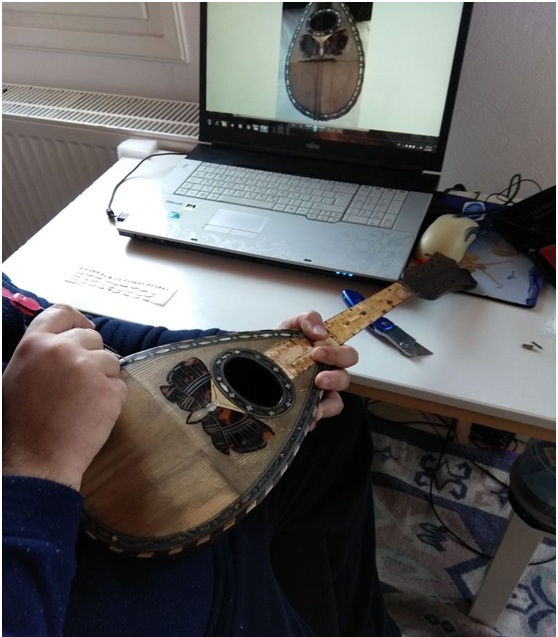

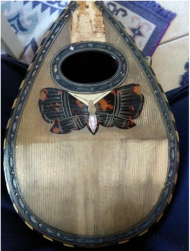

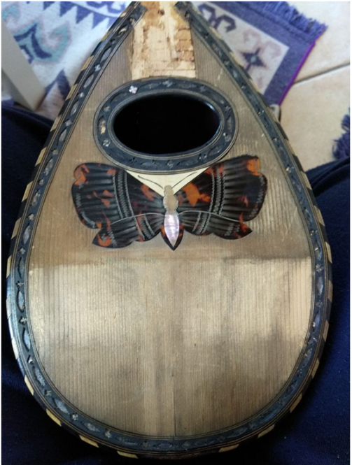

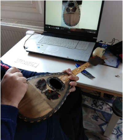

Με το τρίψιμο όμως ξεκίνησαν να ξεκολλάν  τα οστρακάκια των διακοσμητικών κορδονιών. Γι αυτό αποφάσισα να τα βγάλω ένα ένα και αφού τρίψω χονδρικά το καπάκι να τα ξανακολλήσω μαζί με τα καινούργια (έλειπαν κάμποσα), να στοκάρω με ξυλόστοκο και να φινίρω.

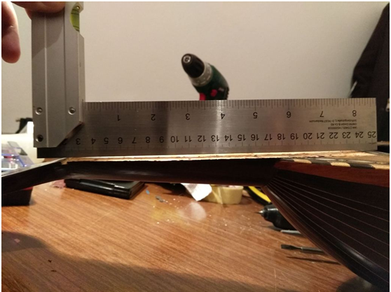

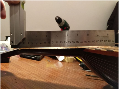

Το επόμενο βήμα είναι το ξεσκέβρωμα. Το όργανο προφανώς έχει πάρει από τον τάκο..
Αυτοί που νομίζουν πως τα ξέρουν όλα...εκνευρίζουν εμας που τα ξέρουμε!
Απ: Μαντολίνο αιωνόβιο προς αποκατάσταση...
« Απάντηση #17 στις: Μαρτίου 06, 2017, 02:15:34 μμ »
πέντε στα έξι (παλιά) μαντολίνα που έχω δει είχαν το ίδιο θέμα. Καθόλου περίεργο, με τάσεις ~ 78 κιλά (!) http://www.mcdonaldstrings.com/stringxxiii.html
