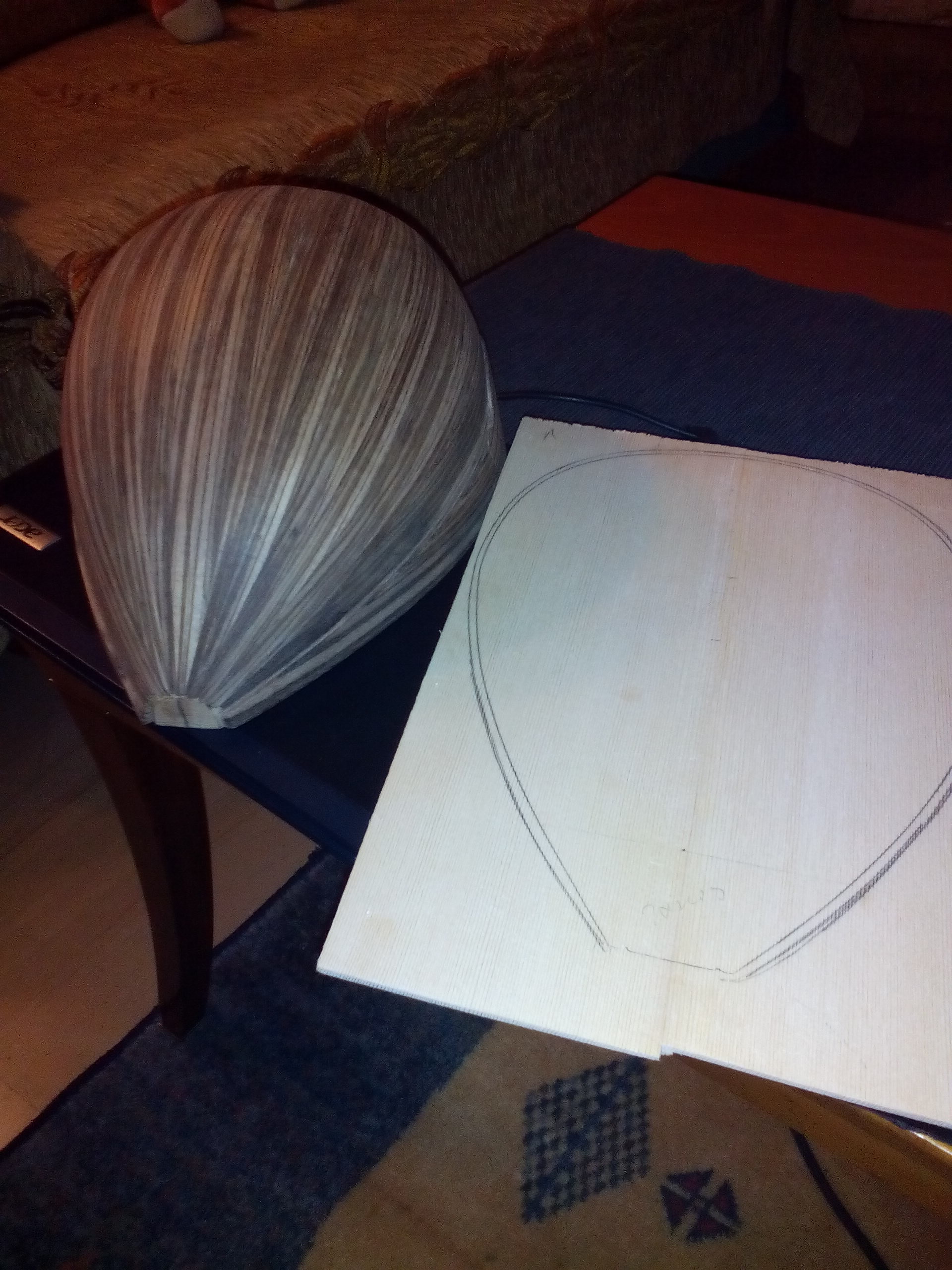

Καλησπέρα παιδιά. Σας ευχαριστώ όλους για τις απαντήσεις. Κοίταζα για μεγάλη ταστιέρα κλιμακα 60 και πάνω επειδή ακριβώς το σκαφάκι από την αρχή του φαινόταν μεγαλούτσικο. Απλά ήθελα να βεβαιωθώ οτι δεν θα κάνω πατάτα και είναι αποδεκτή η κλίμακα που βρίσκω. Αν καταφέρω σε λίγο θα ανεβάσω φωτό το σκαφάκι. Οι διαστάσεις του είναι 28,5 μήκος 21,5 πλάτος και 14,5 ύψος.
Και πάλι ευχαριστώ όλους σας.Καλή συνέχεια.

Αυτό είναι το σκαφάκι του τζουρά....
