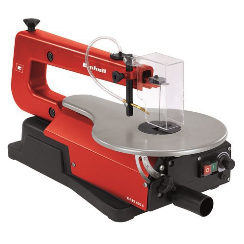

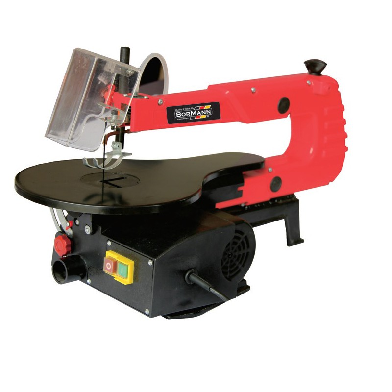

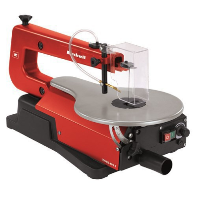

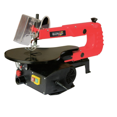

Σκεφτομαι να αγορασω μια επιτραπεζια σεγα, το ξερω οτι εχει συζητηθει ξανα αλλα διαθετω μεχρι 100 ευρω , σε αυτες τις τιμες βρηκα αυτα τα δυο και το dremel που παιζει λιγο παραπανω. Θα κανουν δουλεια να κοψω κανα σχεδιο η θα πανε τζαμπα τα λεφτα?

Εχεις δει από κοντά της Dremel? Εγώ το είδα τυχαία σε ένα μαγαζί και άλλαξα διάδρομο..
Μου φάνηκε σαν παιδικό παιχνίδι, μπορεί και να μην είναι αλλά έτσι φαίνεται.
Πάντως έχει μικρη επιφάνεια εργασίας.

Δεν εχω δει καμία απο κοντα δυστυχώς , για αυτο ζητω καμια γνωμη μιας και θα παραγγειλω απο νετ. Το dremel ετσι και αλλιως ειναι η τελευταία επιλογή μιας και ξεφευγει απο τον προϋπολογισμό μου, μου παει περίπου 125 ευρω.

Νομιζω οτι δεν πιανουν τις λαμες χωρις κεφαλι που θελουμε για τις φιγουρες. Μπορεις να κανεις το κολπο με την κλεμα και να δουλεψεις αλλα θελει καποιο χρονο για την αλλαγη ...
Εχω ακριβως ιδια τουλαχιστον εμφανισιακα αλλα απο το λιντλ. Πρεπει να ειναι η ιδια με αλλο ονομα. Εχω κοψει μεχρι και δυο εκατοστα κοντρα πλακε με υπομονη.

αν εχεις απαιτησεις να κανεις τελεια σχεδια παρε μια καλη. πχ μια φτηνη θα εχει κραδασμους θα εχει προβληματα με την ορθοτητα της κοπης.και πολλα αλλα που δεν ξερω.
βλεποντας απο μια ακριβη σεγα στο τι προσφερει, καταλαβαινεις και τι λειπει στην φτηνη..
ειναι αναλογο το τι θες να κανεις πχ αν σε ενδιαφερει η τελειοτητα η φτηνη δεν κανει,αν την θες ετσι για
χαβαλε κανει και περισσευει..οι ακεφαλες λαμες κανουν ολο το παιχνιδι...εχουμε ξαναγραψει για το θεμα.

Εγώ πήρα της Boston περίπου 110 ευρώ και το ανταπτοράκι για ακέφαλες λάμες (48 ευρώ (να ναι καλά η Μαίρη)) και κάνει ότι θες με πολύ λεπτομέρεια. Από εκεί και πέρα παίζεις με τα πριονάκια.
