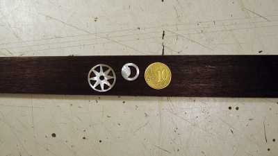

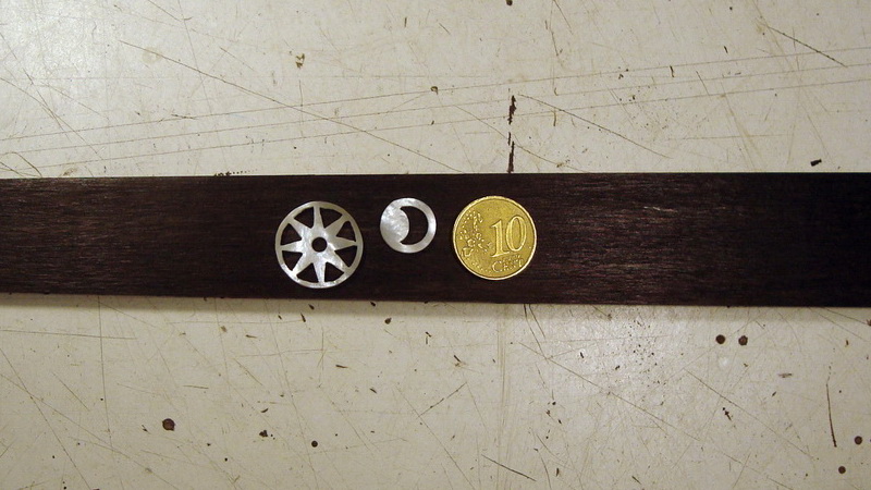

Τις έχω δοκιμάσει και σε όστρακο, κόκκαλο και μέταλλο, δουλεύουν το ίδιο καλά σε όλα.
Απλώς όταν κόβεις σκληρά υλικά (όστρακα, μέταλλα κτλ) η τριβή ανεβάζει γρήγορα τη θερμοκρασία και κινδυνεύει να κοπεί η λάμα. Πρέπει να θυμάσαι να την αφήνεις κάπου κάπου να κρυώνει.
Το τελευταίο που έκοψα είναι αυτό (πριν το λιμάρισμα, όπως βγήκε με τη σέγα)

Ο dimizparts που είδα δεν έχει νουμερο 2 που δείχνεις στην φώτο, έχει άλλα νούμερα, μάλλον θα πάρω διάφορα και θα δοκιμάζω...Εντυπωσιακότατο πάντως το στρογγυλό (με το δεκάρικο δίπλα)!
