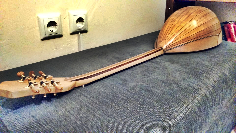

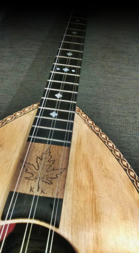

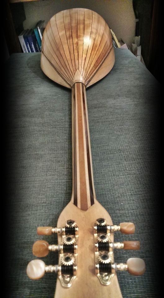

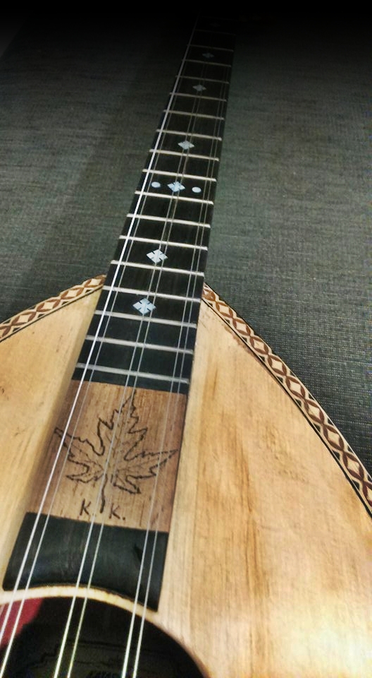

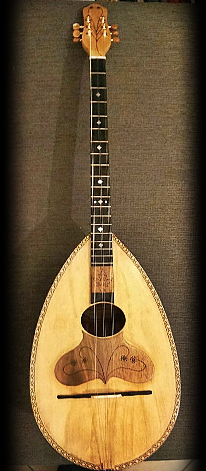

Αυτό είναι το πρώτο μπουζούκι που φτιάχνω και είναι βασισμένο σε σχέδια που πήρα από τη σελίδα του κ.Φρονιμόπουλου.
Κελεμπέκι στο σκάφος, φλαμούρι, παλίσανδρος και σαπέλι στο μάνικο, φλαμούρι στο καραόλο. Το μάνικο είναι αρκετά πλατύ γιατί έτσι το ήθελε ο φίλος για τον οποίο το έφτιαξα και η κλίμακα μόλις 61,5 εκ.
Και οι πρώτες πενιές μέσα στο εργαστήρι. Ούτε τα βερνίκια δεν έχουν στεγνώσει καλά καλά!

Δημήτρη αυτό που ακούω και βλέπω είναι εξαιρετικό. Μπράβο.
Μια ερώτηση μόνο. Το κελεμπέκι καφετίζει πολύ (και το καπάκι το ίδιο). Το έχεις περάσει κάτι για να βγει έτσι; Τι βερνίκια έβαλες;
 ;D Από κοντά δεν είναι και τόσο εξαιρετικό, στην εμφάνιση τουλάχιστον.. Ευχαριστώ πάντως.
Για την καφέ απόχρωση ίσως φταίει ο φωτισμός, το κινητό ή η γομαλάκα που το έχω περάσει και όντως το σκούρινε αρκετά..

Συγχαρητήρια Δημήτρη, πολύ καλό!
με ιντριγκάρει πάρα πολύ η θέση της τρύπας, μπορείς να δώσεις καμάρωμα ?
Αντιγραφή έκανα από εδώ Μάνο: https://fronik.wordpress.com/
Τώρα βέβαια ίσως έκανα λάθος ακόμα και στην αντιγραφή  :D
