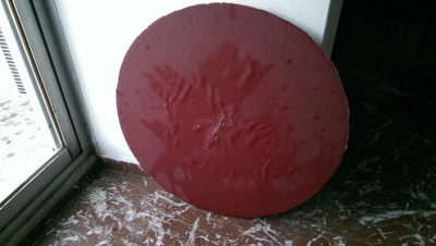

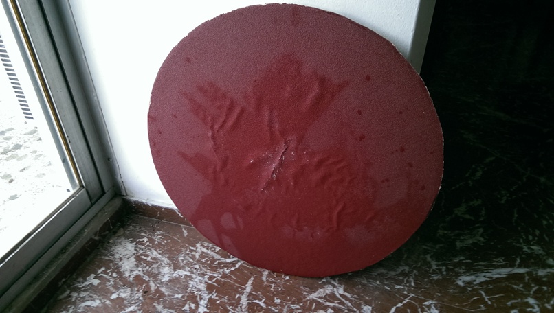

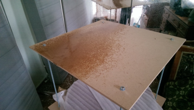

Πριν απο δυο τρεις μερες εριξε καρεκλοπόδαρα μεσα στο "εργαστηριο"
Αποτελεσμα αυτού ηταν να προκληθουν ζημιες σε κατασκευες - ξυλινα εργαλεία, μεταξυ άλλων και των ολοκαίνουργιων sanding dishes....   :'(
εκτος απο το γυαλόχαρτο που χάλασε, πιθανων να εχουν πιτσικαρει κι ολας (τουλαχιστον δεν παταει καλα στο πατωμα που το εβαλα) οποτε .... τα καναμε μανταρα....
τελος παντων θα τους δωσω μια ευκαιρια και ας μη δουλευουν με απολυτη ακριβεια (μηπως τα υπολοιπα θα γίνουν σωστα; )

Εψαξα να βρω επομενως γυαλοχαρτο για την αντικατάσταση. Απο το ενα μαγαζί στο άλλο εφτασα στον κ. Λαμπρόπουλο στον Πειραια, ο οποίος φτιαχνει και του πουλιου το γαλα όσον αφορα τα γυαλοχαρτα... (για μηχανηματα κλπ )
Με 5 ευρω θα μου κοψει κομματι 60Χ60.
Τα κλασικα 11,5 εκ ρολα θα εβγαιναν πιο ακριβά και θα επρεπε να κολλαω το ενα διπλα στο αλλο... ταλαιπωρία

Να το κολλήσω με ατλακολ αραιωμενη μπας και οταν χρειαστει να ξεκολλήσει ... ξεκολλήσει; Η να το κολλήσω γερα και κατα το ξεκολλημα αφησω μια λεπτη στρωση πανω του;
Ηταν να παρω με υφασμα αλλα δεν είχε ετοιμοπαράδοτο και πηρα με χαρτί (τετοιο ειχαν πανω και οι πορτογάλλοι)
Με υφασμα μου είπε οτι καλυτερα με βενζινόκολλα.
Τι λετε;

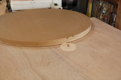

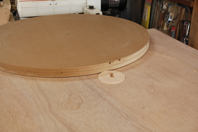

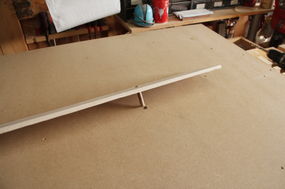

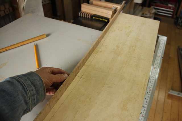

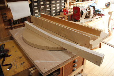

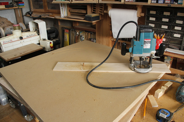

Για το πως γίνεται η εργασία οταν εχεις το radius dish δες τα βιντεακια που εχω βαλει.

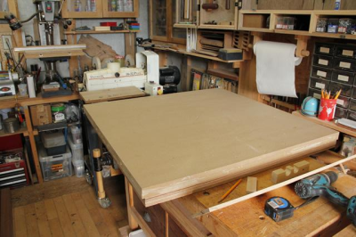

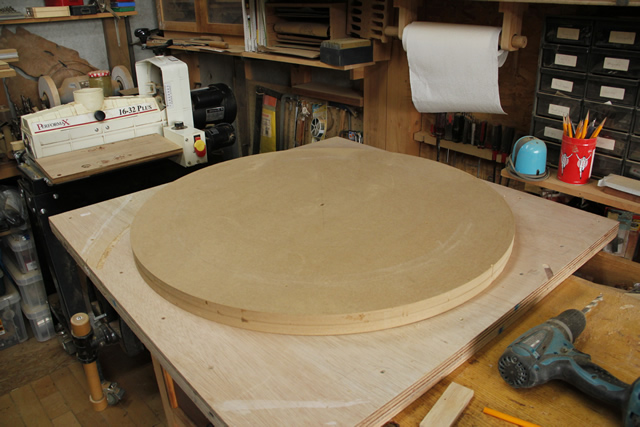

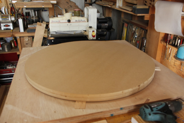

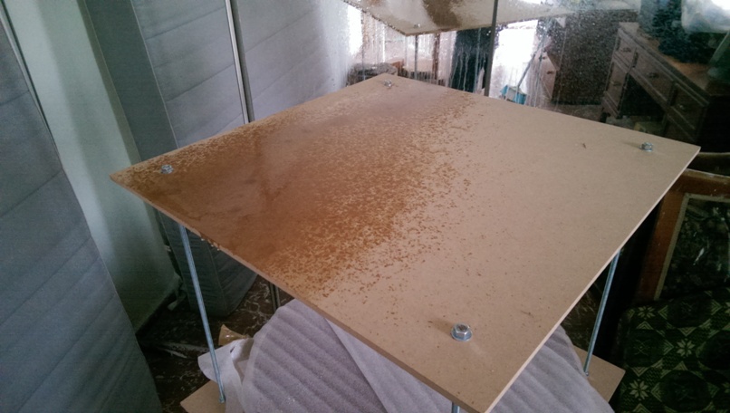

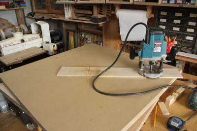

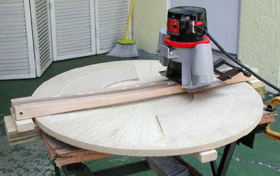

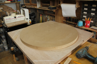

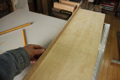

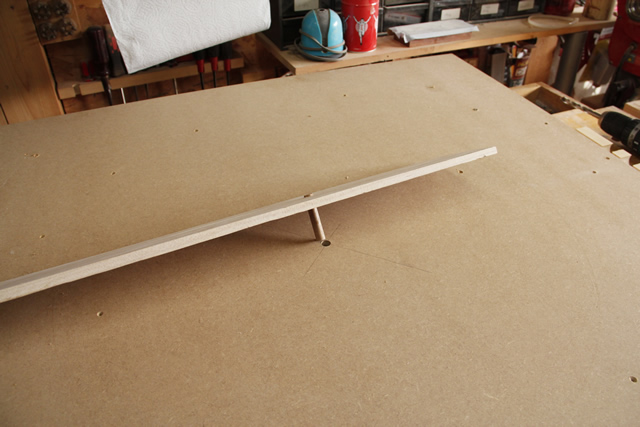

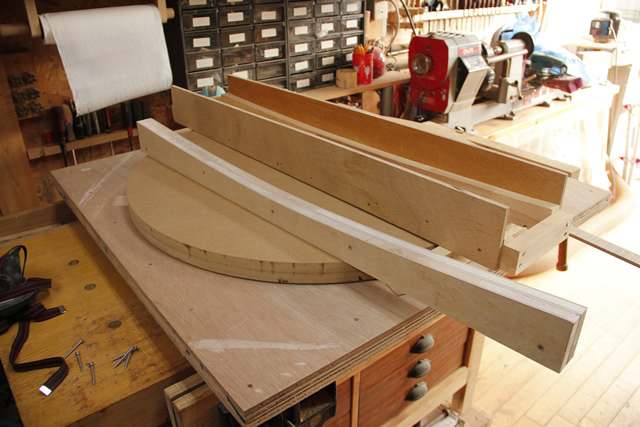

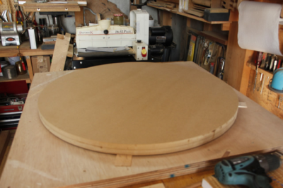

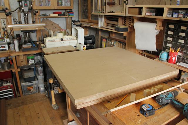

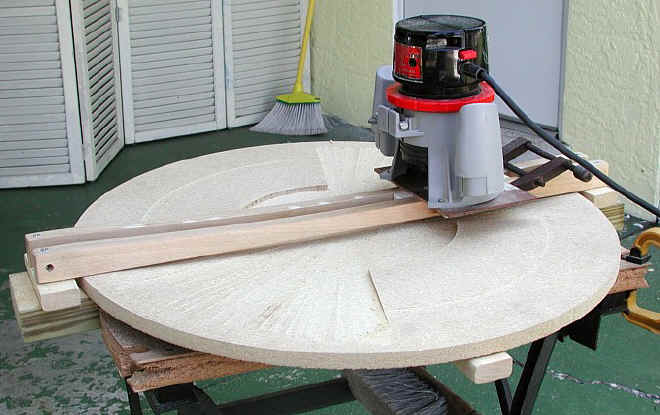

Για το πως φτιαχνεται το εργαλείο δες καποιες φωτογραφίες που εχω βγει οταν εψαχνα να το φτιαξω. Σε δυο μηνυματα γιατι ειναι πολλες οι φωτογραφίες
Τελικα το παρήγγειλα απο ενα πορτογαλλικο site.
https://guitarsandwoods.com/
Δυστυχως εχει ακριβα μεταφορικα λόγω βαρους. Εγω πηρα και για ενα φίλο για να τα μοιραστουμε (τα μεταφορικά βγηκαν 80 ευρω αντι για 60 που θα έδινα μονος μου, μικρη σχετικα διαφορα)
Απ: Μαγαζί-εργαστηριο με γυαλόχαρτα
« Απάντηση #12 στις: Ιανουαρίου 16, 2017, 12:59:57 μμ »
και απο εναν αλλο...
μετα την 7 και την 8 φωτογραφία μπαίνει το ρουτερ.
Στην 5 και 6 φωτογραφία μπαίνει ο δαχτυλιος για να μπορει να περιστρεφεται ο δισκος
και 4 βιντεακια που βρηκα στο youtube.
