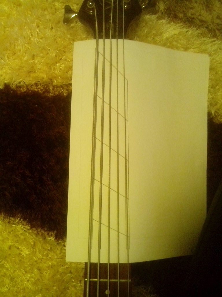

Δεκεμβρίου 20, 2016, 04:43:27 μμ »
Κανω τα σχεδεια και θα ξεκινισω να ετοιμαζω το μπρατσο.
Εδω στην φωτο ειναι μια αποτυχημενη προσπαθεια του σχεδιου με τα ταστα,η γωνια του καβαλαρη ειναι περιπου 40 μυρες,ενω για λογους ευκολιας παιξιματος πρεπει το πολυ 30 και ετσι εκανα αλλο σχεδιο.Το καθετο ταστο υπολογιζετε να ειναι στο 1/3 της κλημακας.
Τουλαχιστον οι αποστασεις των χορδων ειναι σωστες
