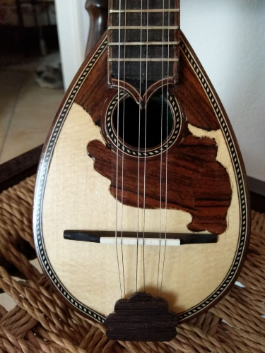

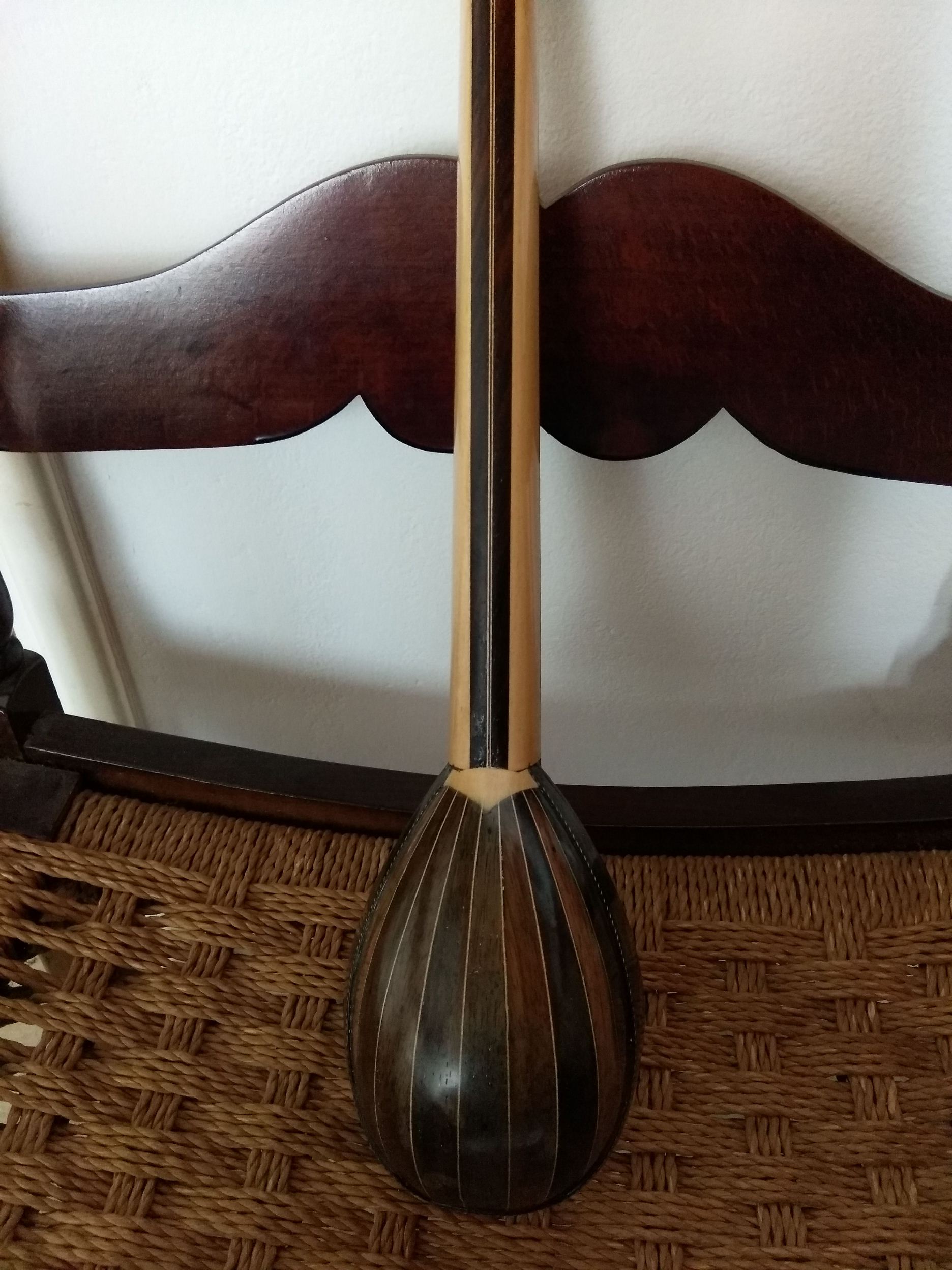

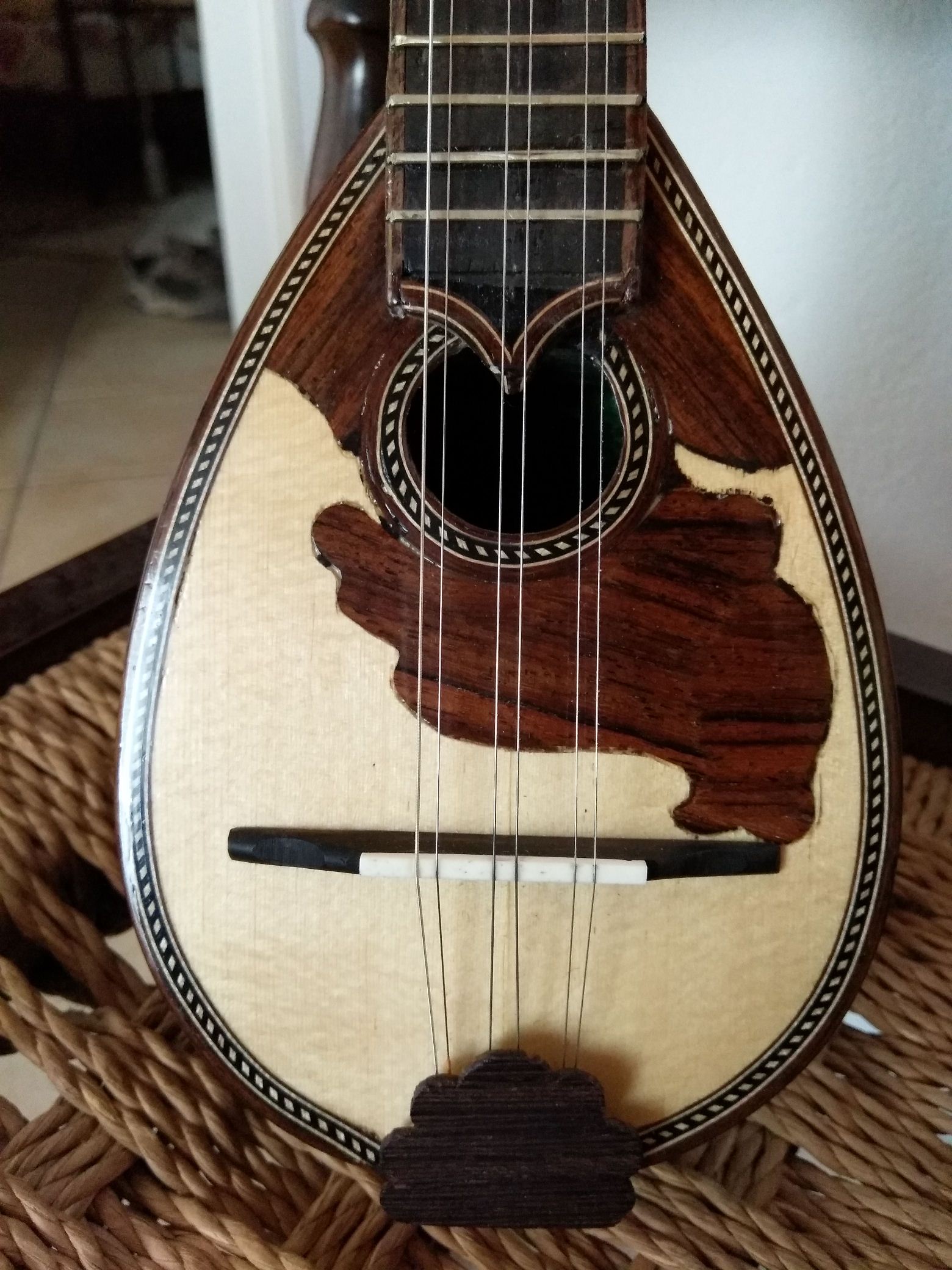

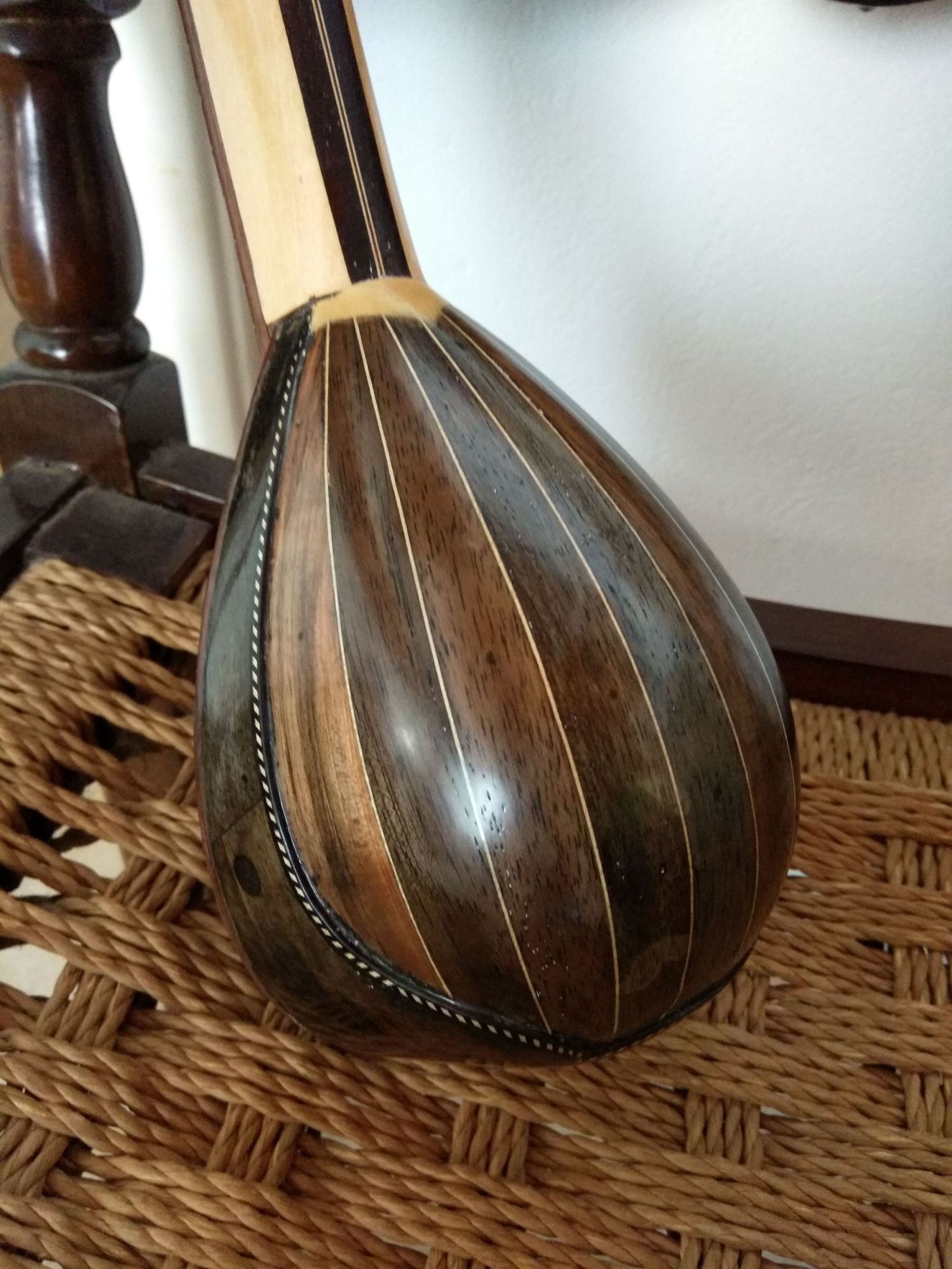

Στην Ικαρία λαμπέλα λέμε την πολύχρωμη κατσίκα...Αυτός ο μπαγλαμάς έχει σκάφος καρυδιάς που επιχειρήθηκε να βαφτεί αλλά...ευτυχώς απέτυχε! Έτσι έδωσε μια ενδιαφέρουσα πολυχρωμία μετά το τρίψιμο.
Έχει κλίμακα 35cm, καπάκι Έλατου Αυστρίας  ΑΑΑ, εβένινο καβαλάρη και ταστιέρα και φλαμούρι σε μάνικο και καράολο. Το μανίκι έχει ενισχυθεί με κόντρες ινδικού παλίσσανδρου. Η πεναριά είναι από καπλαμά παλίσσανδρου επίσης.
Ηχητικό δείγμα εδώ: https://www.youtube.com/watch?v=Pn4bMLv5ITo&feature=youtu.be
Μη βαράτε για τα φάλτσα, 35 cm είναι λίγα για να χωρέσουν τα δάχτυλα μου...

πολυ ωραιος. μπραβο!
Απ: Μπαγλαμάς..λαμπέλος!
« Απάντηση #10 στις: Φεβρουαρίου 08, 2017, 07:11:04 πμ »
οντως πολυ ομορφος, συμφωνα με τους προλαλησαντες!

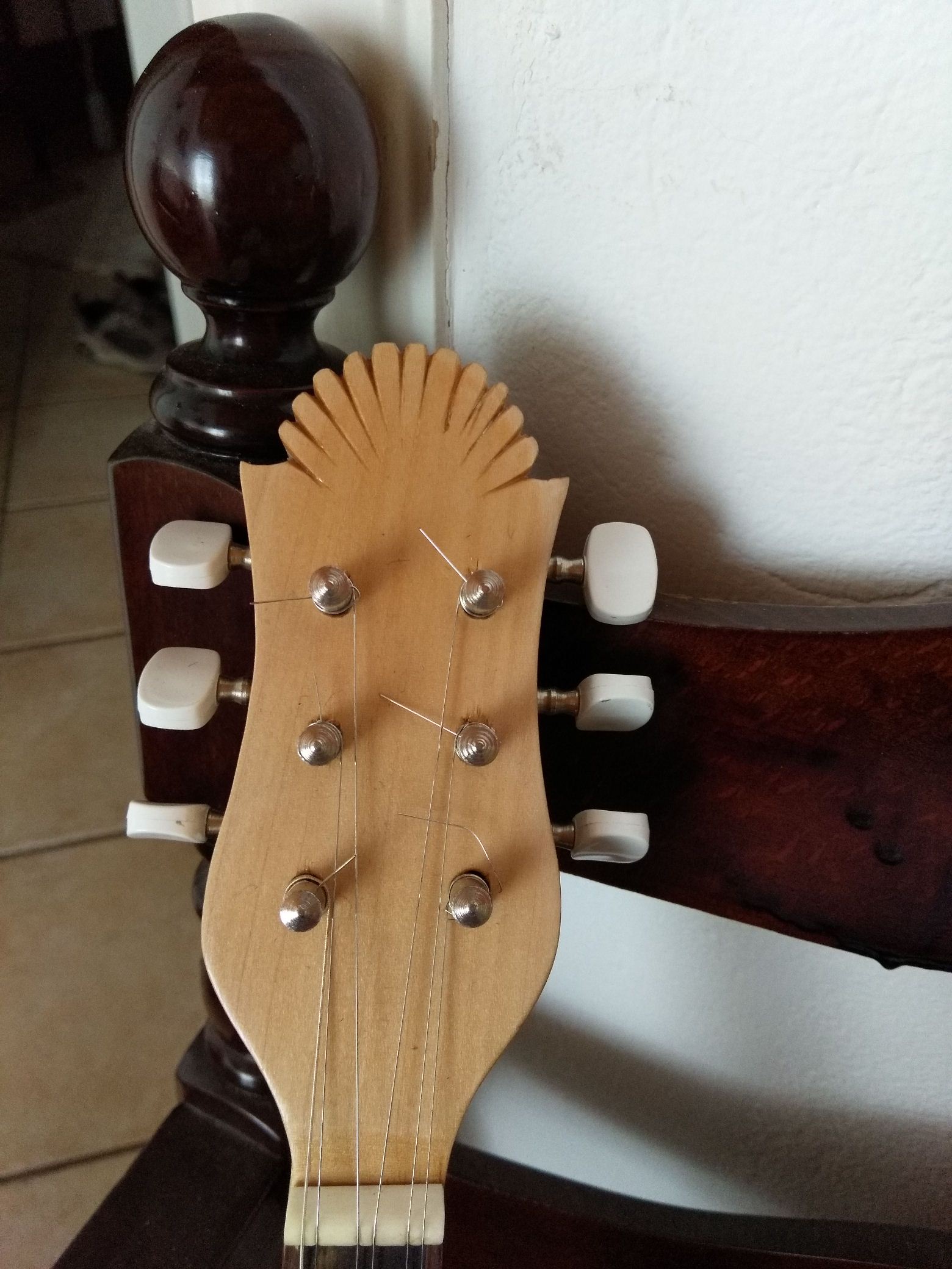

και οι χαρακιες στο κεφαλι ιδιαιτερες, πανεμορφες.
στο επομενο μονο προσεχε τα φιλετα να ειναι η στην ιδια φορά, ή αν θες αντιθετη φορά να την ξεκινανε στο μεσο του σκαφους.
« Τελευταία τροποποίηση: Φεβρουαρίου 08, 2017, 07:24:10 πμ από steliosguitar »

« Απάντηση #11 στις: Φεβρουαρίου 08, 2017, 05:05:28 μμ »
Κατάλαβα τι εννοείς. Αν δε μου το λέγανε μπορεί να μην το σκεφτόμουν ποτέ! ευχαριστώ!

« Απάντηση #12 στις: Φεβρουαρίου 26, 2017, 10:36:06 μμ »
Εξαιρετικό κομμάτι, συγχαρητήρια.
Η "αποτυχημένη" βαφή, τελικά κάνει το όργανο μοναδικό.
