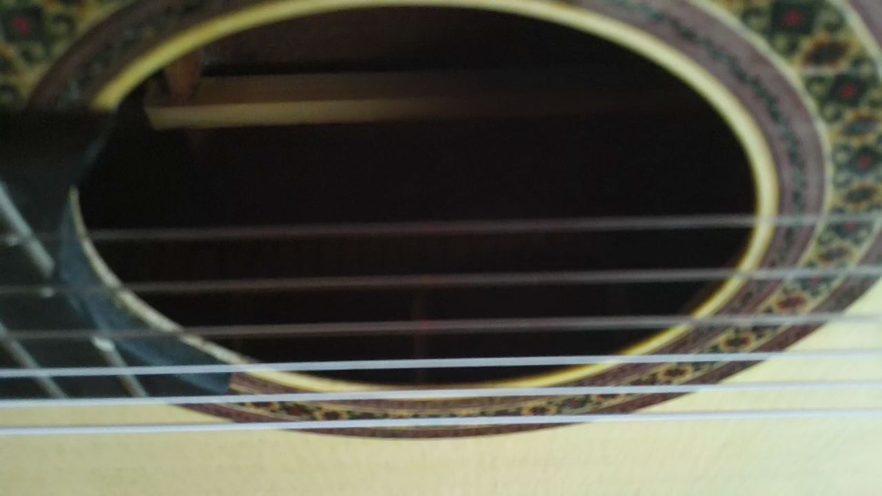

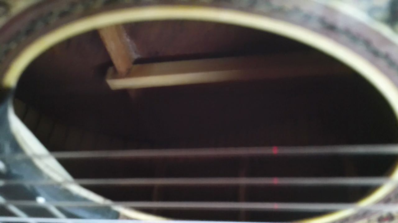

Καταλαβαίνετε το λόγο που το κανει;
Αυτο που βλέπω είναι οτι το μεσαιο καμαρι ειναι στον αερα. Τι κερδίζει;
Απ: "Περιεργα" καμάρια πλάτης κιθάρας
« Απάντηση #1 στις: Νοεμβρίου 30, 2016, 12:00:30 μμ »
μολις διορθωσα-εφτιαξα (ηχητικα + καποια μικροπροβληματα) μια μεξικανοαμερικανικη πανακριβη!
το μονο που μπορω να υοποθεσω ειναι για να "ανεβασουν" την συχνοτητα της πλατης...
η πλακα ειναι οτι και στο καπακι ειναι ΤΑ ΙΔΙΑ.(με 2 καμαρια μονο στον αερα!)
θα ηταν ενδιαφερον να πεις και απο που ειναι οι φωτο, μπας και αντλησουμε καμια παραπανω πληροφορια.
εγω ρωτησα τον ιδιοκτητη της (που ηξερε πολλα πραγματα και απο κατασκευη-λατρης της κιθαρας), αλλα δεν ηξερε ουτε αυτος, ποσο μαλλον γιατι αποφασιστηκε αυτο... και το κουβεντιασαμε και διεξοδικα...
η δικια μου εκτιμηση ειναι οτι εχει προστεθει βαρος ανουσιο
προφανως, εγινε μοδα!

ξαχασα να πως πως ειχε και 2 στην πλατη, και οχι ενα στο κεντρο της οπως η παραπανω της δικια σου φωτο.

Για να μην υπαρχει σκεβρωμα βαζει νευρα...
δεν εχει τιποτα περιττο ειναι σωστα..

Καλησπέρα, από μια γρήγορη αναζήτηση αυτό ονομάζεται "floating brace" ΄και σε μια ελεύθερη απόδοση στα ελληνικά "αιωρούμενο καμάρι". "Εφευρέτης" θεωρείται ο Yuris Zeltins γύρω στο '70. Ο λόγος που μπήκε είναι καθαρά υποστηρικτικός. Προσπάθησε να δώσει λύση σε κιθάρες με βυθισμένο καπάκι μεταξύ του καβαλάρη και της ηχητικής τρύπας.

αυτο ειναι γνωστο, και παρα πολυ-πολυ καλο!
δεν ειναι κολλημενα πουθενα, περα των πλαϊνων, και απλα εφαπτονται με σκοπο να μην "βουλιαζουν" τα συστηματα....
αλλα αυτο ομως που δειχνει ο γιωργος (και ειδα και εγω σε αυτη που εφτιαξα...) ειναι οτι ειναι κολλημενα, πακτωμενα, τα δοκαρια πανω στα καμαρια...
και καλα στην πλατη... στο καπακι δεν ακουμπανε στα πλευρικα τοιχωματα, με αποτελεσμα ολο το βαρος τους, να το επωμιζεται το καπακι

Στέλιο, ο ίδιος το ονομάζει "floating brace" στην σελίδα 2 και στο τελευταίο του ποστ, από το λινκ που παρέθεσε ο Γιώργος.
"Here I've prepped the floating back brace so I can laminate a thin veneer on the top face using my vacuum table. I use leftover material usually from the side set so all the wood matches for each build. For me there is no such thing as scrap wood".
Τώρα αν αυτό που κάνει έχει κάποιο αποτέλεσμα πέραν αυτού που είπες ήδη δεν το ξέρω.
