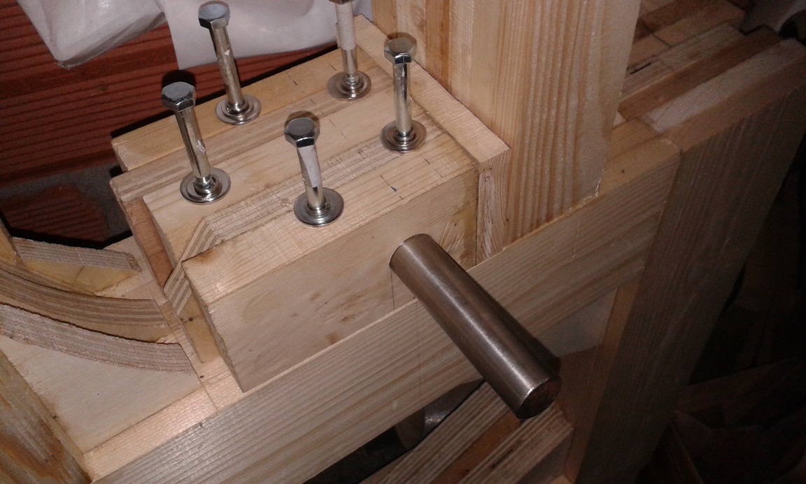

Εδώ και λίγο καιρό ασχολούμαι με την κατασκευή μιας πριονοκορδέλας με τροχούς 16 ιντσών . Αν και δουλεύω πολλά χρόνια με μια μικρή metabo bas 260 swift απο την οποία δεν έχω παράπονο, είπα να κάνω κάτι μεγαλύτερο γιατί καλή η metabo, αλλά το μικρο ύψος κοπής και τα 350 βατ του κινητήρα περιορίζουν πάρα πολύ τις δυνατότητές της και ουσιαστικά φαίνεται χρήσιμη μόνο για ψιλοδουλειές , καμαράκια , τάκους , μάνικα κλπ.
 Η κατασκευή μου όπως δείχνω και στις φωτογραφίες έχει προχωρήσει αρκετά, έγινε ο κορμός , οι τροχοί των 16 ιντσών , η ζυγοστάθμιση των τροχών, η ευθυγράμμιση των αξόνων των τροχών , και το σύστημα τάνυσης της πριονοταινίας. Η μηχανή θα έχει ηλεκτροκινητήρα 2 HP  (1,5 KW)μονοφασικό για χρήση στο σπίτι, ύψος κοπής 27cm μέγιστο , και θα μου κοστίσει σε υλικά 250-270 ευρώ με έναν πρόχειρο υπολογισμό όπου περιλαμβάνεται καινούριος ηλεκτροκινητήρας . Το κοστολόγιο ήδη έχει φτάσει στο σημείο που βρίσκομαι στα 106 ευρώ (ρουλεμαν άξονας καλιμπρέ, ιμάντες και ξυλεία ήταν φτηνά), αλλα μια μηχανή στο εμπόριο με τέτοιες δυνατότητες έχει το λιγότερο ένα χιλιάρικο και ίσως και παραπάνω , έτσι η ιδέα της κατασκευής μου φάνηκε πολύ ελκυστική .
Προηγήθηκε μακρόχρονη μελέτη , σχεδιασμός στο χαρτί και ατέλειωτες ώρες ψάξιμο στο ιντερνετ όπου ομολογουμένως υπάρχει πληθώρα πληροφορίας . Η κατασκευή μοιάζει με ένα σχέδιο του Ματίας Βάντελ που κυκλοφορεί στο διαδίκτυο αλλα δεν είναι το δικό του .
  Το μήκος της πριονοταινίας που θα μπεί είναι στα 2,74 μέτρα  το ύψος του εργαλείου (μαζί με τη βάση που θα φτιάξω αργότερα ) θα είναι στα 1,65 μέτρα περίπου , όσο  για το βάρος δεν βρήκα τρόπο να το ζυγίζω ακόμα αλλα δεν νομίζω να ξεπερνάει τα 60 κιλά...
στις επόμενες μέρες θα βάλω κι άλλες φωτο  και με την ολοκλήρωση ίσως και βιντεο.

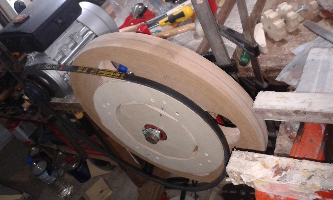

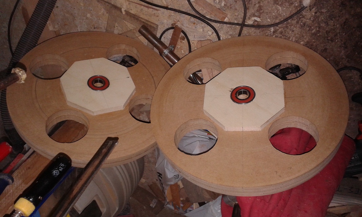

Οι ρόδες πριν απο τη ζυγοστάθμιση, όταν έμπαιναν σε έναν πρόχειρο οριζόντιο άξονα και περιστρέφονταν , σταματούσαν πάντα στο ίδιο σημείο, γιατι εκει υπήρχε περισσότερο βάρος . Εκεί λοιπόν ανοίχτηκαν τρύπες για να αφαιρεθεί ξύλο και να υπάρχει ίση κατανομή βάρους σε όλα τα σημεία του τροχού . Χωρίς ζυγοστάθμιση δημιουργούνται κραδασμοί κατα τη λειτουργία, που πρέπει φυσικά να μην υπάρχουν.

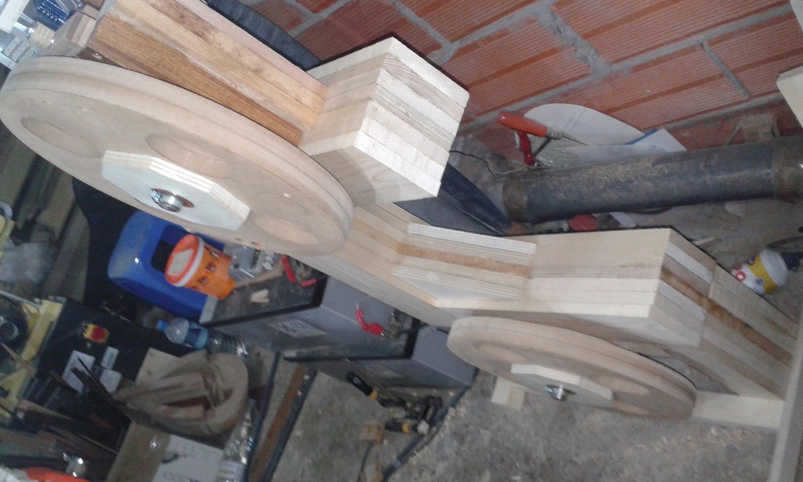

  Στραντζαριστά , μάλλον εννοείς σίδερα . Δεν έχω τα κατάλληλα εργαλεία για σιδηροκατασκευή  και δεν κατέχω απο ηλεκτροκόλληση . Εχεις δίκιο όμως , σίγουρα θα ήταν ευκολότερη η κατασκευή , για το πιο ελαφριά δεν το νομίζω , ο λόγος που η κατασκευή είναι τόσο στιβαρή είναι οτι ο κορμός της μηχανής δεν πρέπει να παρουσιάζει την παραμικρή στρέβλωση ή πιτσικάρισμα κατα τη λειτουργία. Δεν είναι πάντως τόσο βαριά όσο δείχνει στις φωτογραφίες, το σηκώνω και το γυρίζω ανάποδα  για τις ανάγκες της κατασκευής σχετικά εύκολα.
  Το μοτέρ που φαίνεται σε μια φωτο δεν είναι αυτο που θα χρησιμοποιηθεί στην πριονοκορδέλα . Αυτό είναι 1 ίππος και το είχα πάρει παλιότερα για ένα drum sander που έκανα . Το μοτέρ είναι το  τελευταίο εξάρτημα που θα βάλω εδώ , δεν το έχω αγοράσει ακόμα, αλλά απο μια έρευνα αγοράς που έκανα κάνει απο 115-145 ευρώ ανάλογα με την προέλευση.

Η κατασκευή μέχρι στιγμής δεν έχει ιδιαίτερες δυσκολίες και διαπίστωσα ότι όσο πιο καλά μελετημένο είναι το κάθε στάδιο της κατασκευής τόσο πιο εύκολα γίνεται πράξη. Τη μεγαλύτερη δυσκολία μέχρι στιγμής την αντιμετώπισα στην ευθυγράμμιση των τροχών δηλ πως να γίνει οι άξονες των τροχών να είναι παράλληλοι και ταυτόχρονα οι τροχοί να περιστρέφονται στο ίδιο ακριβώς νοητό επίπεδο.
