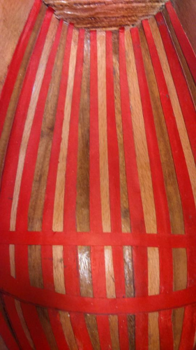

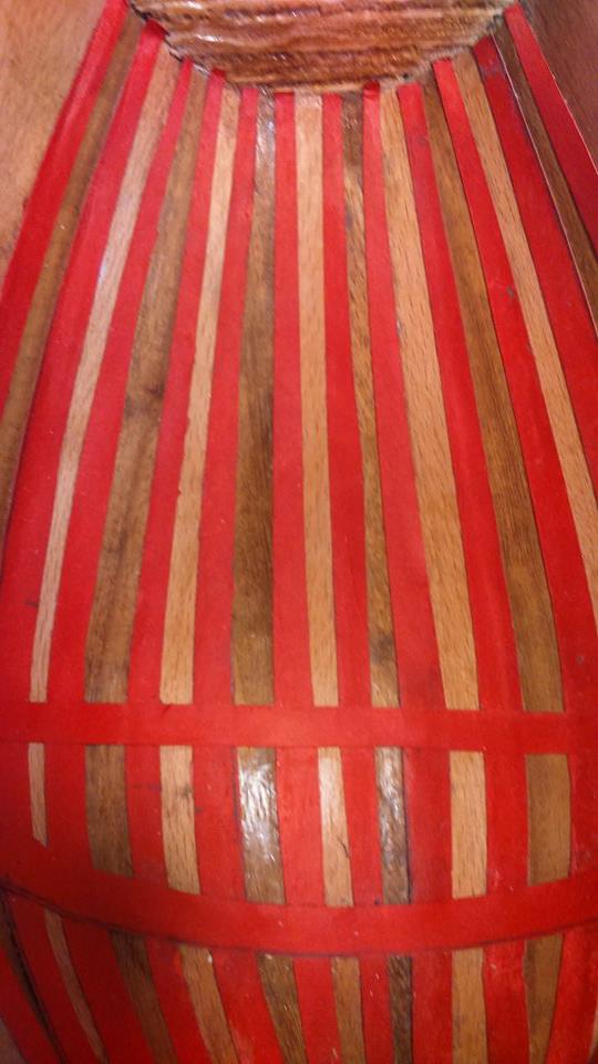

Τέλοσπάντων το χάρτωσα τελικά πάνω από τη γομαλάκα και μόνο στις ενώσεις. Να και το αποτέλεσμα:

Δημήτρη τι χαρτί χρησιμοποίησες, και που το βρίσκεις;;; θέλω να κάνω το ίδιο σε ένα παλιό ούτι που έχω.....

« Απάντηση #5 στις: Αυγούστου 06, 2016, 12:13:26 πμ »
Μήτσο χαρτόνι χειροτεχνιας είναι, το είχε πάρει η γυναίκα μου για το γιο μου αλλά...
Θα βρεις σε όλα τα χρώματα σε οποιαδήποτε βιβλιοπωλείο. Δεν ξέρω αν αυτό είναι το ιδανικό αλλά η δουλειά έγινε..
