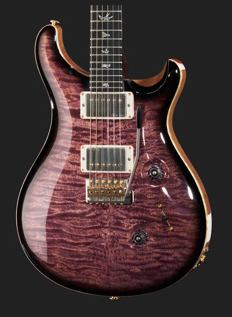

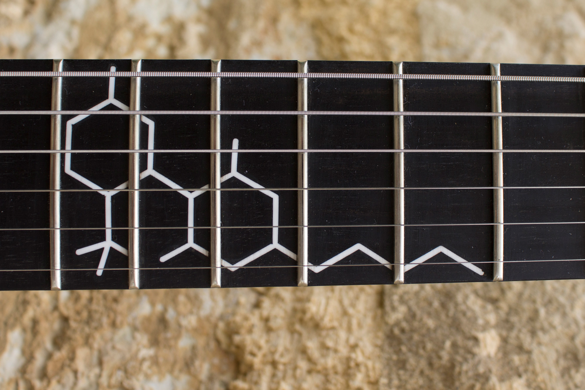

Τελείωσα μια ηλεκτρική και θέλω να τη βάψω και μου ζήτησαν να πετύχω αυτό το αποτέλεσμα:
[attachimg=1]

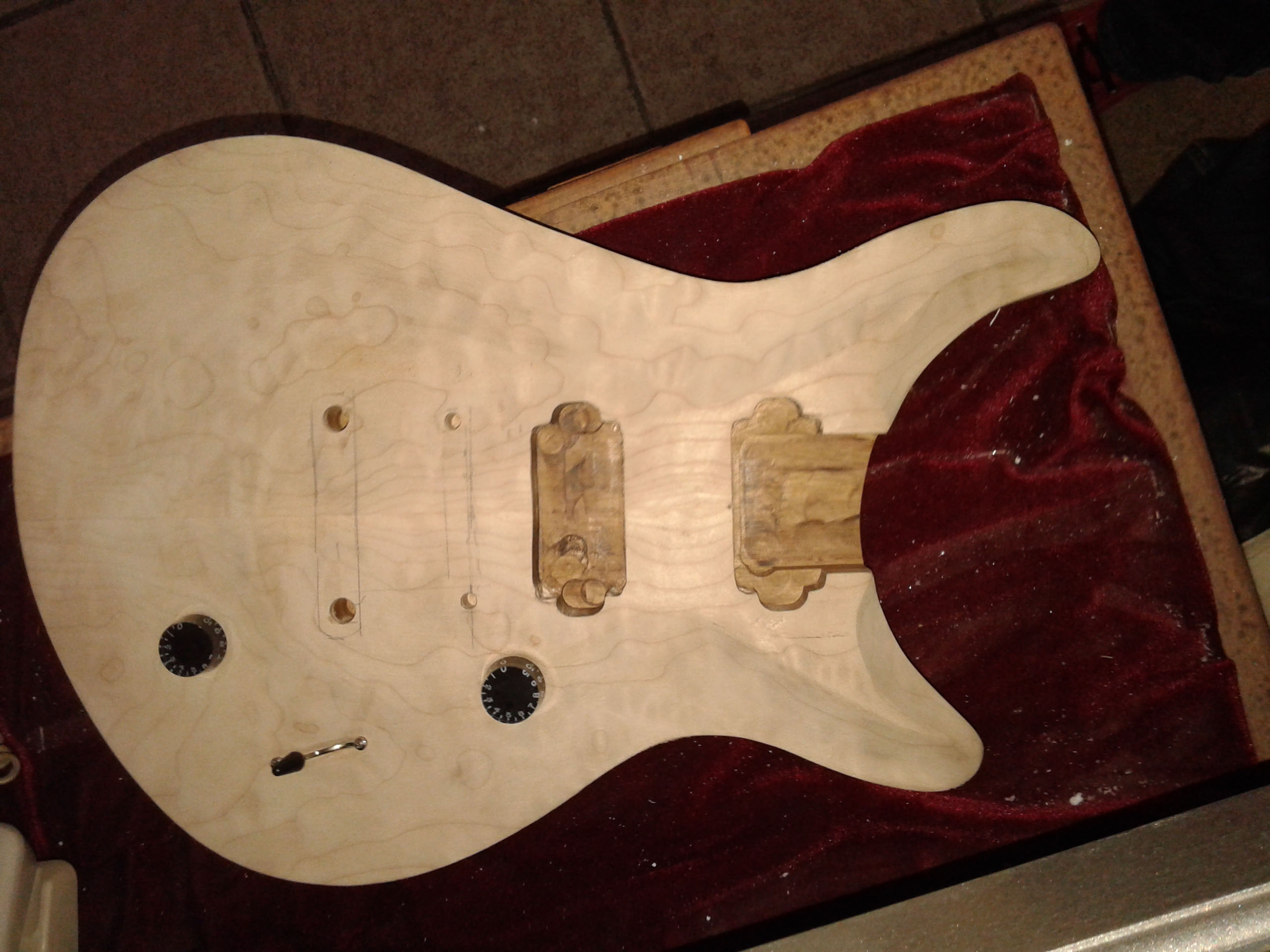

Η κιθάρα είναι σχεδόν- prs με quilted maple καπάκι.Αυτή:
[attachimg=2]
Σκεφτόμουν  να τη βάψω με ανιλίνες σε σκόνη της clou (παίζει κάτι καλύτερο?). Τώρα θέλω τη γνώμη σας, όσον αφορά το επιθυμητό αποτέλεσμα. Καταρχήν, τα νερά θέλουν τόνισμα ή όχι? Συνήθως την περνάνε πρώτα με ένα μαύρο (σκούρο μωβ νομίζω καλύτερα) και την τρίβουν ώστε να μείνει το χρώμα μόνο στα νερά. Από κει και πέρα το χρώμα πως σας φαίνεται, ή μάλλον πως μπορώ να το πετύχω? Δεν είναι ακριβώς μωβ, δεν είναι ακριβώς μπορντό, πρέπει να κάνω μια μίξη κάποιων χρωμάτων. Δε περιμένω να μου πείτε "θα βάλεις 2 μέρη κόκκινο,1,5 μπλε, 3 πράσινο κλπ", εννοείται θα πειραματιστώ σε ρετάλια, απλά θέλω μια αρχική κατεύθυνση, καταρχήν τι χρώματα να πάω να πάρω και πως θα το προσεγγίζατε με το μάτι που τη βλέπετε.
Το ντεγκραντέ θα το κάνω με αερογράφο μάλλον.
Σκέλος δεύτερο: βάφω κατευθείαν στο ξύλο και μετά περνάω sealer και βερνίκι? Κάπου είχα διαβάσει ότι "κλειδώνουν" κάθε χέρι χρώματος με σίλερ, αλλά μου φαίνεται πολύ κακό για το τίποτα. Μετά -αν όλα παν καλά- θα το περάσω καμια αλοιφή της 3Μ. με πιστόλι άνω δοχείου τα βερνίκια, με μπάλα το χρώμα. Καλά τα σκέφτομαι?

Η τελική απόχρωση εξαρτάται από το φυσικό χρώµα του ξύλου, την
απορροφητικότητά του και τον αριθµό επιστρώσεων
η σειρα (κατα την δικη μου γνωμη) 1) χρωματισμος 2) σιλερ 3)τριψιμο 4) ξανα το 2 5) ξανα το 3 6) βερνικι επιλογης σου (που αυτο με την σειρα του θα σε οδηγησει στα επομενα βηματα βλ. νιτρου η πολυουρεθανης)
ο χρωματισμος εοιτυχανεται με πολλους και διαφορετικους τροπους.
εγω θα διαλεγα με ενα βιβεξυλ που μπορεις να παρεις αχρωμο και να βαλεις χρωστικες μεσα στο χρωματοπολειο βλεποντας τα χρωματα

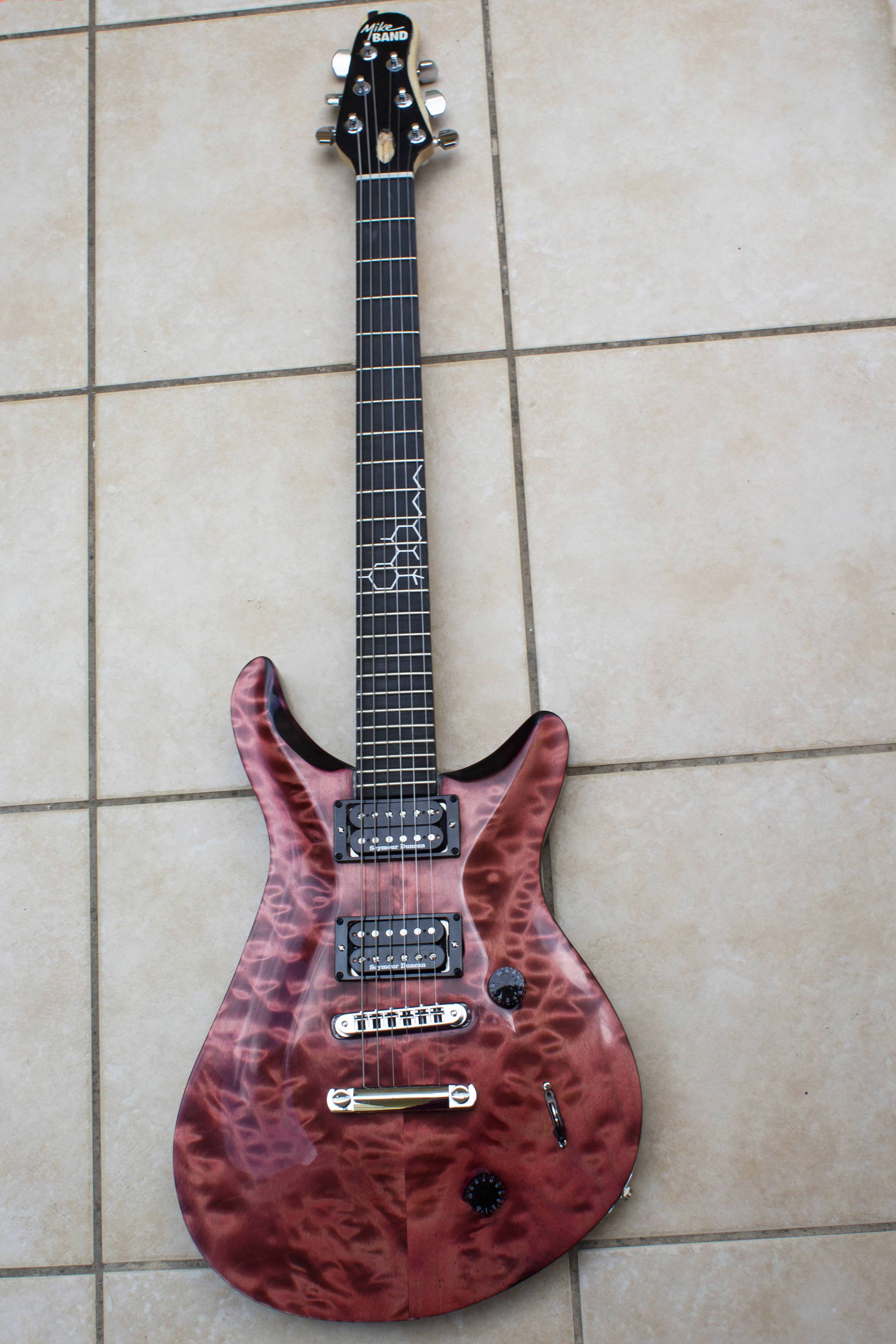

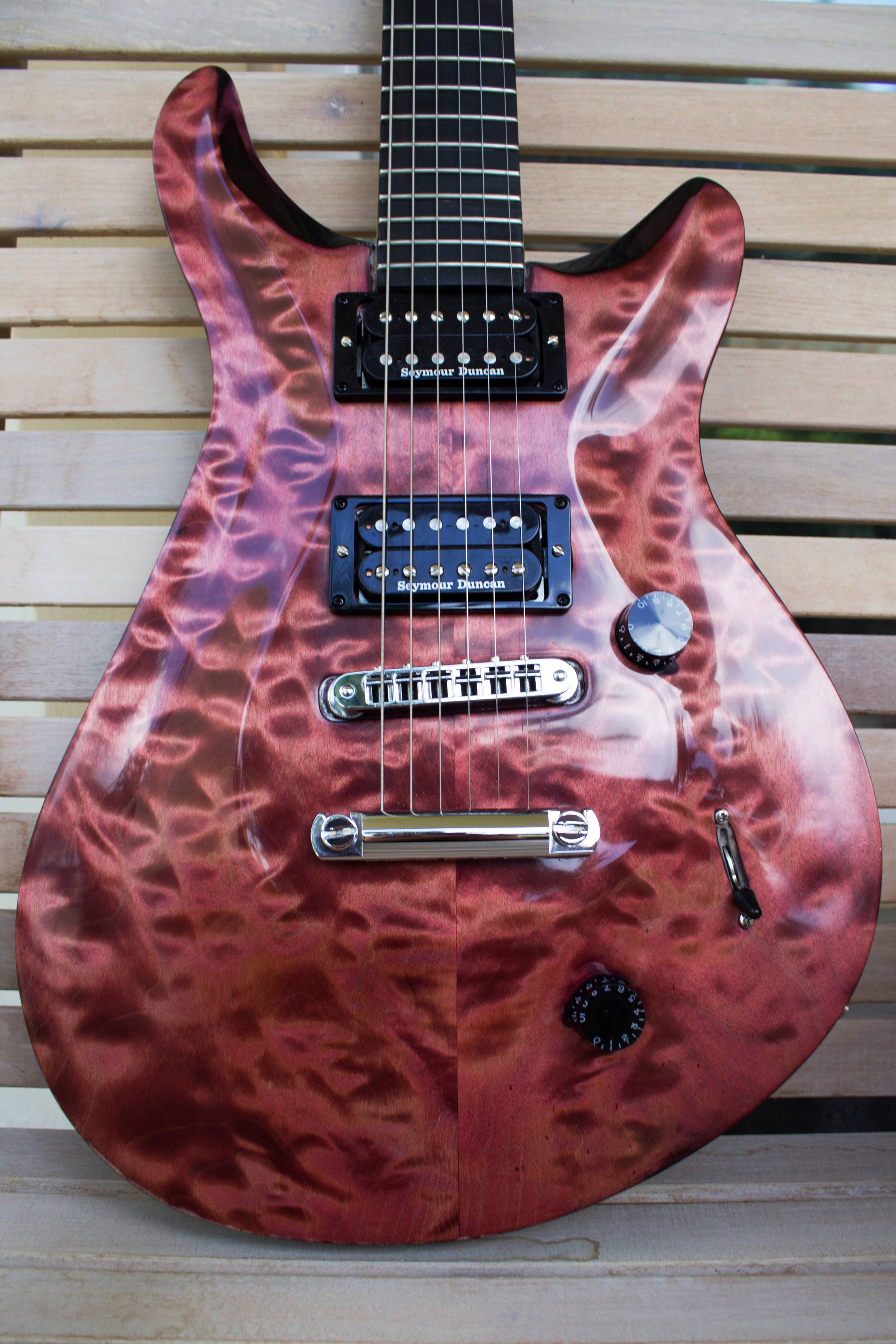

Καλησπέρα, μετά από καιρό!

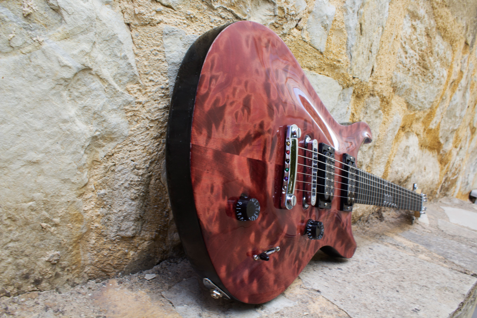

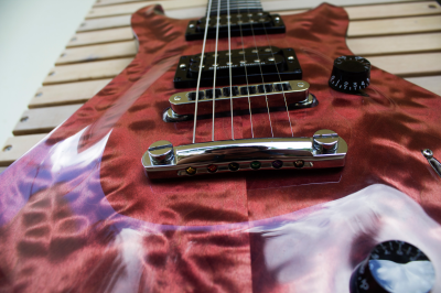

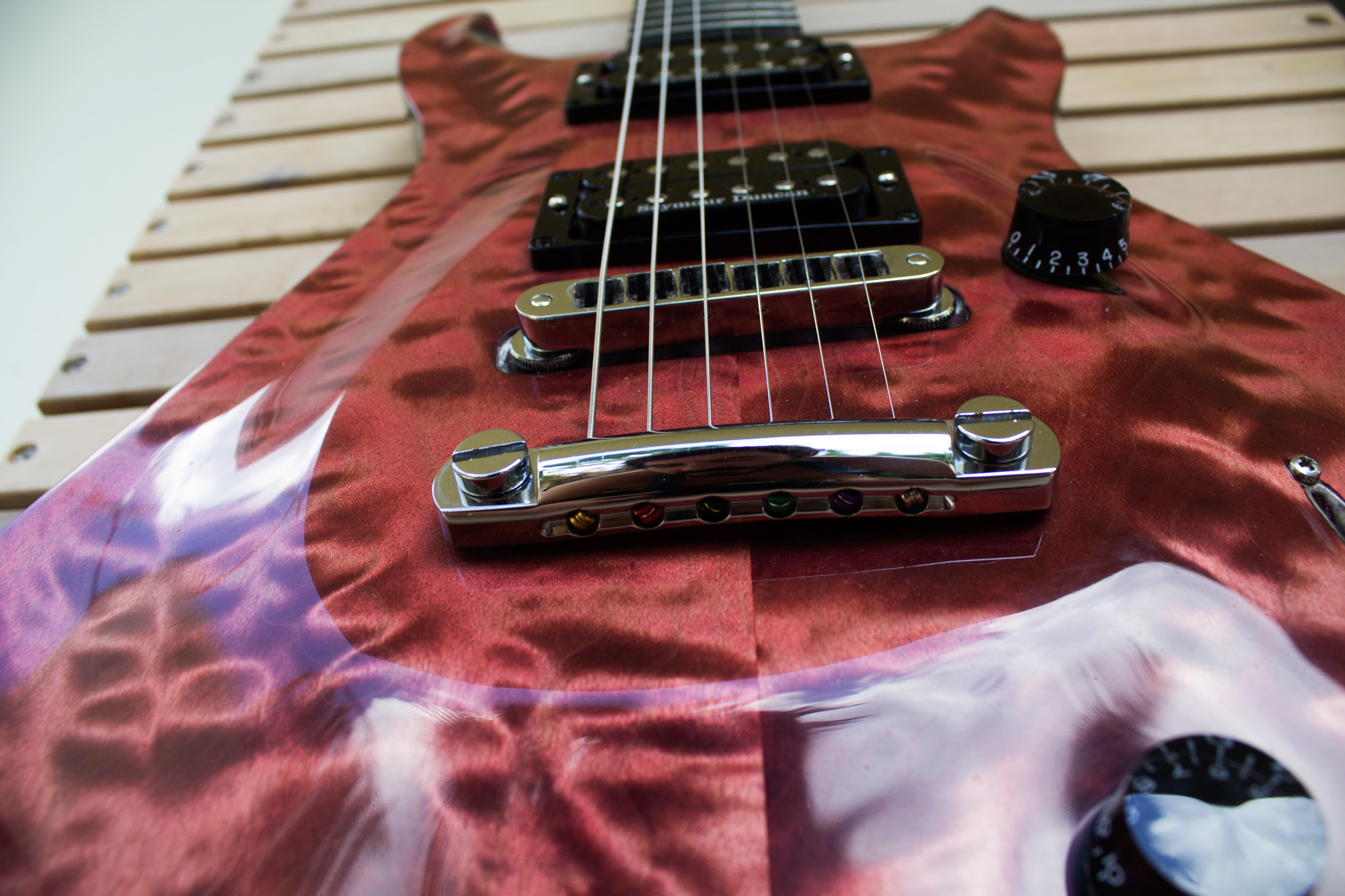

Για την ιστορία, η κιθάρα έχει τελειώσει, τελικά με βιβεξύλ δεν έβγαλα άκρη και παιδεύτηκα με ανιλίνες (3 φορές!) ουσιαστικά έκανα πειράματα με βιολέ, κόκκινο και κίτρινο και ένα σκούρο-σχεδόν μαύρο στην αρχή που τρίφτηκε για να τονιστούν τα νερά. Ακολούθησε βερνίκι erlac 2 συστατικών και γυάλισμα. Το αποτέλεσμα είναι αυτό:
[attachimg=1 width=400]
[attachimg=2 width=400]

Μια χαρά τη βλέπω,εαν έβαζες μαύρο περιμετρικά θα ήταν,πιστεύω,ακόμα καλύτερη.Μπράβο,έφτασες αρκετά κοντα

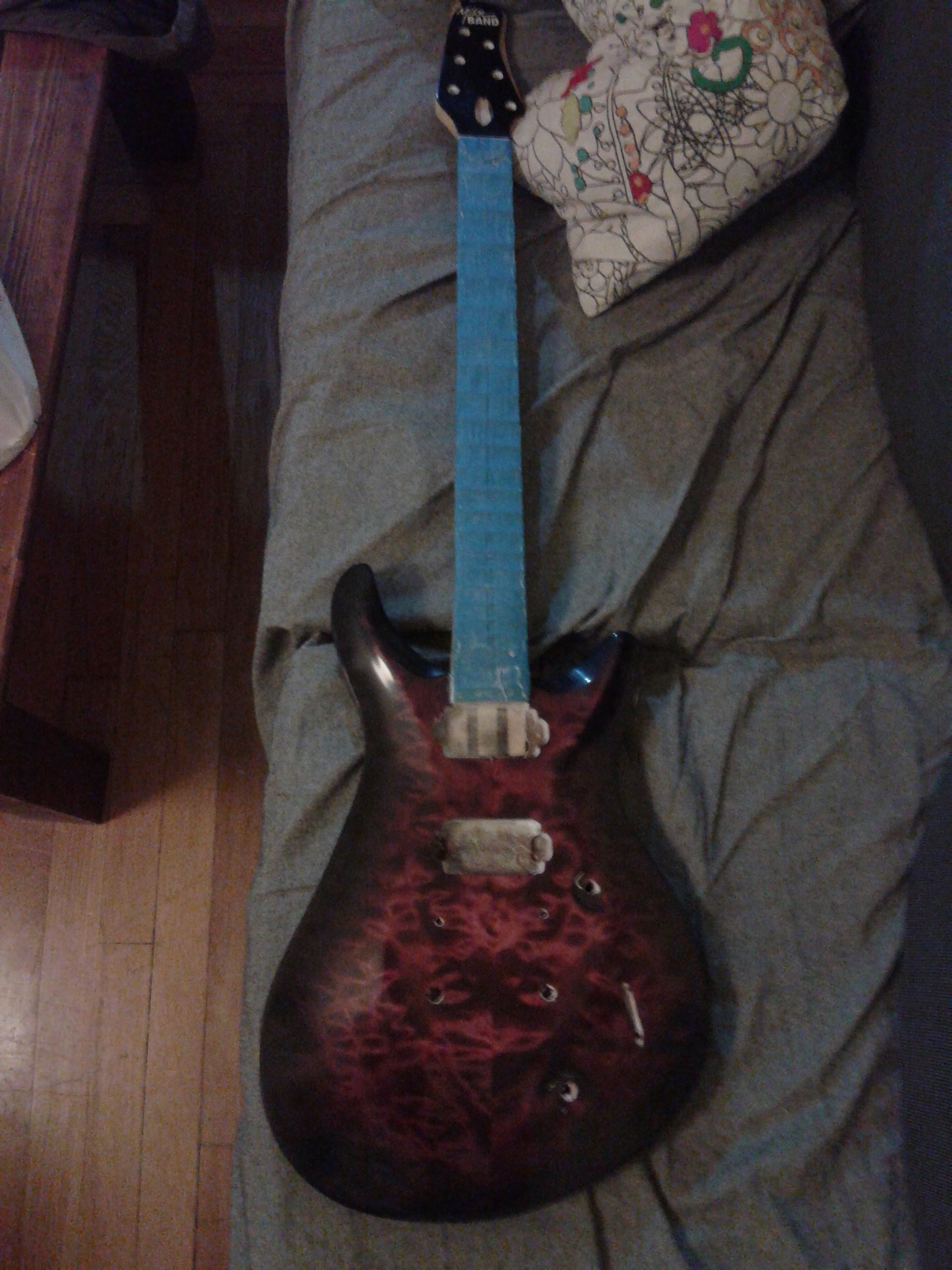

Ευχαριστώ! Με μαύρο ντεγκραντέ ξεκίνησε αρχικά, αλλά πολύ πιο σκούρα γενική εντύπωση απ'ότι θα ήθελα, Πράγμα βέβαια που με οδήγησε και σε μαύρα πλαϊνά και πίσω ντεγκραντέ. Ιδού:
Τελικά προέκυψε μια θεματάρα με τη γέφυρα που ήθελε εξτρα routing, έφυγαν και κάτι φλούδες από το βερνίκι και ξαναβάφτηκε χωρίς το μαύρο περιμετρικό και διόρθωση στην απόχρωση!
Μέτρα μία και κόψε δέκα

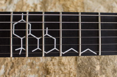

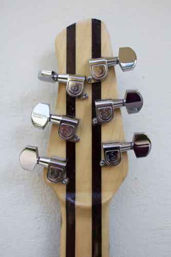

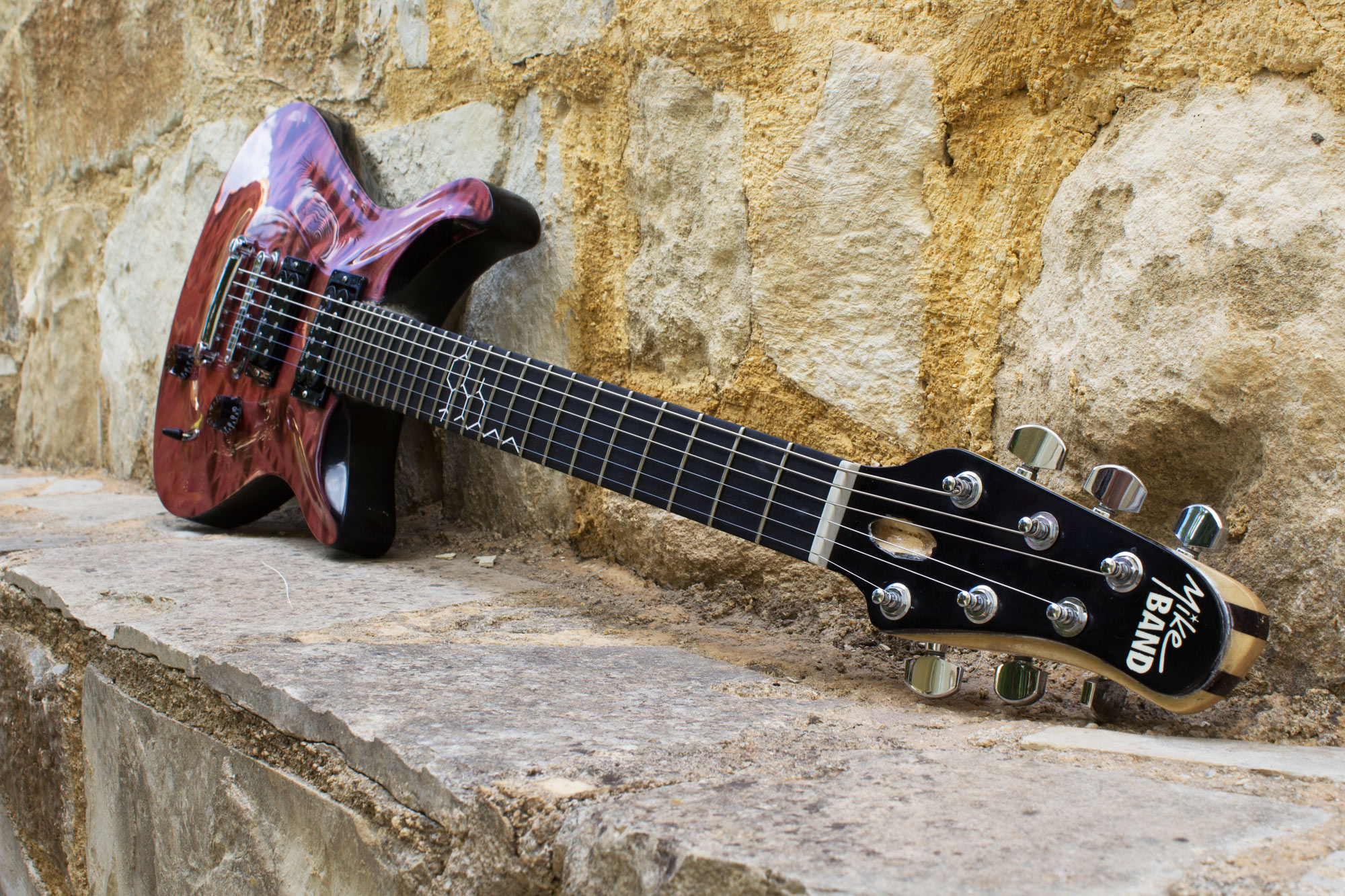

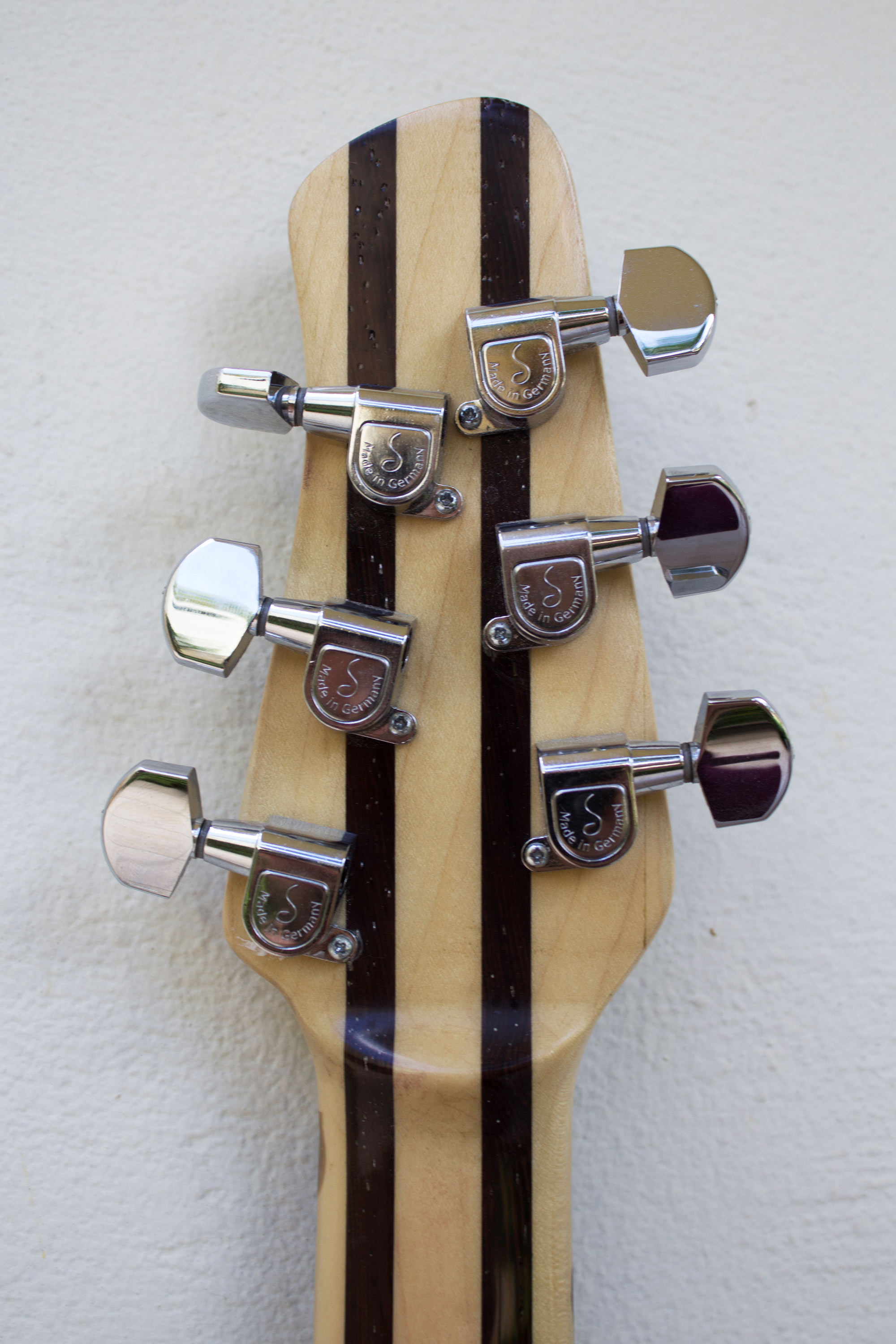

Ορίστε και μερικές ακόμα photo:
[attachimg=3 width=400]
[attachimg=4 width=400]
[attachimg=5 width=400]
Στην τρίτη φαίνεται και το θέμα με το routing της γέφυρας, ήθελε τα χιλιοστάκια της, τώρα παίζει με γαμω τα action!
