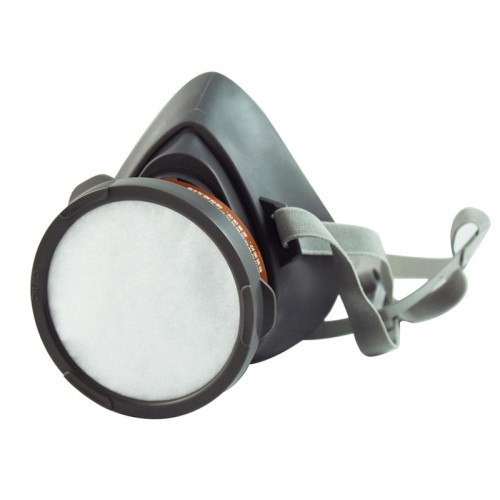

Καλημέρα !
Επειδή φοράω γυαλιά μυωπίας από μικρό παιδί, όταν χρειάζεται να μπω και να εργαστώ μέσα σε σύννεφο σκόνης , βάζω μια απλή μάσκα προστασίας, αλλά φαίνεται πως η ανάσα μου γίνεται γρήγορη και βαριά ...  θολώνουν οι φακοί πολύ γρήγορα και δεν βλέπω τίποτα.
Αναγκάζομαι να βγάλω τα γυαλιά (φορώντας τη μάσκα) και να πλησιάσω τα μάτια μου πολύ κοντά στο επεξεργαζόμενο υλικό ...
Διαφορετικά βγάζω τη μάσκα (φορώντας τα γυαλιά) και το παλεύω εισπνέοντας μπόλικη σκόνη ...
Φίλοι διοπτροφόροι , έχετε κάτι να προτείνετε ;

Μια μασκα της 3Μ μισου προσωπου. Δεν νομιζω να χρειαζεται να πας στις ακριβες που κανουν 50€ με τα φιλτρα. Μια απλη στα 15-20€ θα σου ειναι αρκετη.
Παντως καλο ειναι να φορας και μασκα για τα ματια...

Songless-bird σ ευχαριστώ πολύ ! Απ ότι φαίνεται αυτή η μάσκα κλείνει καλά και δεν αφήνει να περάσει ο αέρας της εκπνοής προς τα πάνω και να θολώσει τα γυαλιά. Θα χρησιμοποιήσω και τα προστατευτικά για τα μάτια (και τα γυαλιά)
