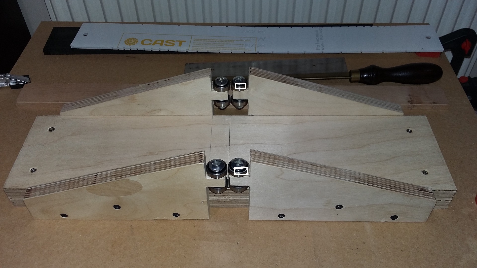

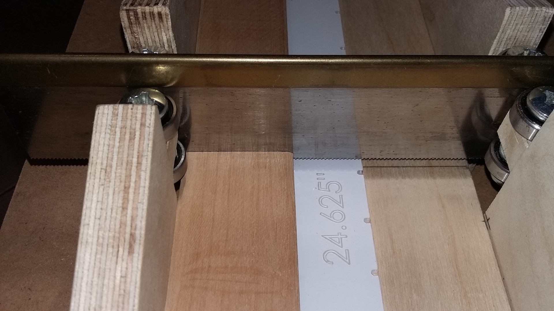

Μια απλη κατασκευη για την χαραξη των ταστων.
Προσαρμοζεται για κοπη ταστιερας οσο και μονοκοματου μπρατσου τυπου Tele,Strat.

Πολυ ωραια κατασκευη. Και εγω ετοιμαζω κατι παρομοιο, αλλα δεν ειχα σκεφτει τα ρουλεμαν. Το κενο αναμεσα τους φανταζομαι δεν ειναι ρυθμιζομενο και κανει μονο για το πριονι που εχεις (για τι παχος ταστου ειναι; ). Τον πλαστικο οδηγο για τα ταστα με τις εγκοπες απο που τον πηρες;

Απάντηση #2 στις:
Φεβρουαρίου 01, 2016, 07:33:48 πμ »
μ
πραβο θανο,
ω ρε μανα μου κατι γκατζετακια που φτιαχνεις, χρυσοχερης...
μπορει το ενα απο τα δυο να εχει μια μεγαλη εγκοπη και μετα να σφιγγεις μεσα-εξω, σε οποιο παχος θελεις...
...βασικα, και να μην εχει τετοιο, ειναι παραπανω απο τελειο...ουτως η αλλως δεν νομιζω να χρησιμοποιει κανεις 5-6 πριονια για χαραγμα....

Και με το αλλο (χωρις ρουλεμαν) εκανα δουλεια, απλα βλεποντας αυτα του Stewmac σκευτηκα να το κανω λιγο ποιο ευκολο.
Το παχος στα δοντια του πριονιου ειναι 0,5.
Το template το πηρα απο εδω.
https://guitarsandwoods.com/index.php?route=product/search&search=TDFST01A

Tι έφτιαξες βρε άνθρωπε!!!

Μπράβο ρε Θανο αλάνι! Εξαιρετικό!
Το βάθος πως το ρυθμίζεις? Εχεις κάνει κάτι για depth stop η απλα χαρασεις ελαφρά και κόβεις μεχρι τέλους μετά τη διαμόρφωση της καμπυλότητας?

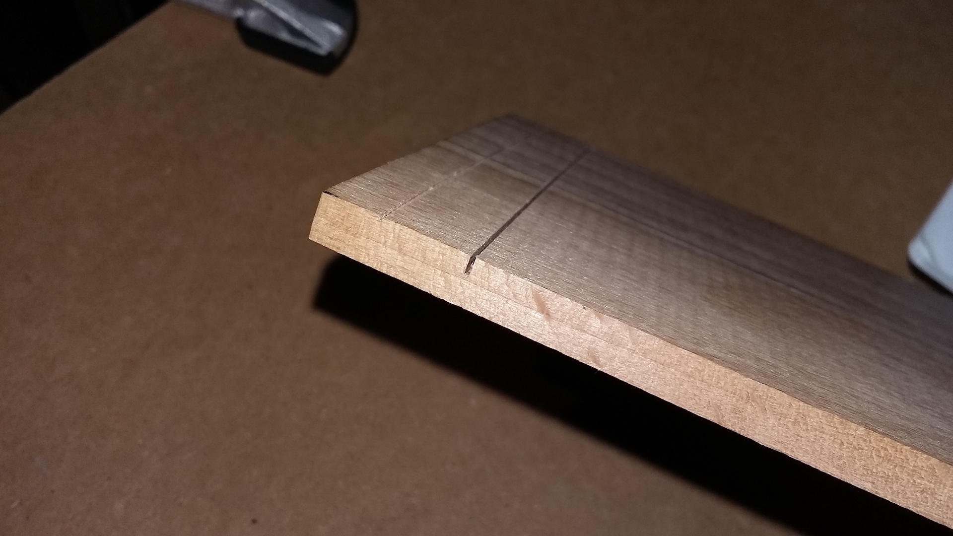

Εχω υπολογισει το παχος του template (plexiglass οδηγος)+ 6 χιλ. το παχος της ταστιερας,και το depth stop ειναι το πανω μερος του ρουλεμαν ωστε να χαραξω
3 χιλ. την ταστιερα.Βαζοντας καποια ροδελα κατω απο το (πανω) ρουλεμαν, μπορω να χαραξω μικροτερο βαθος και να κανω μετα την χαραξη αναλογα με το radius.
Η κατασκευη εχει δυο βασεις (πατους) ωστε αφαιρωντας την πανω βαση να μπορει να γινει χαραξη και σε μονοκοματο μπρατσο.

Πολύ εργαλείο το εργαλείο

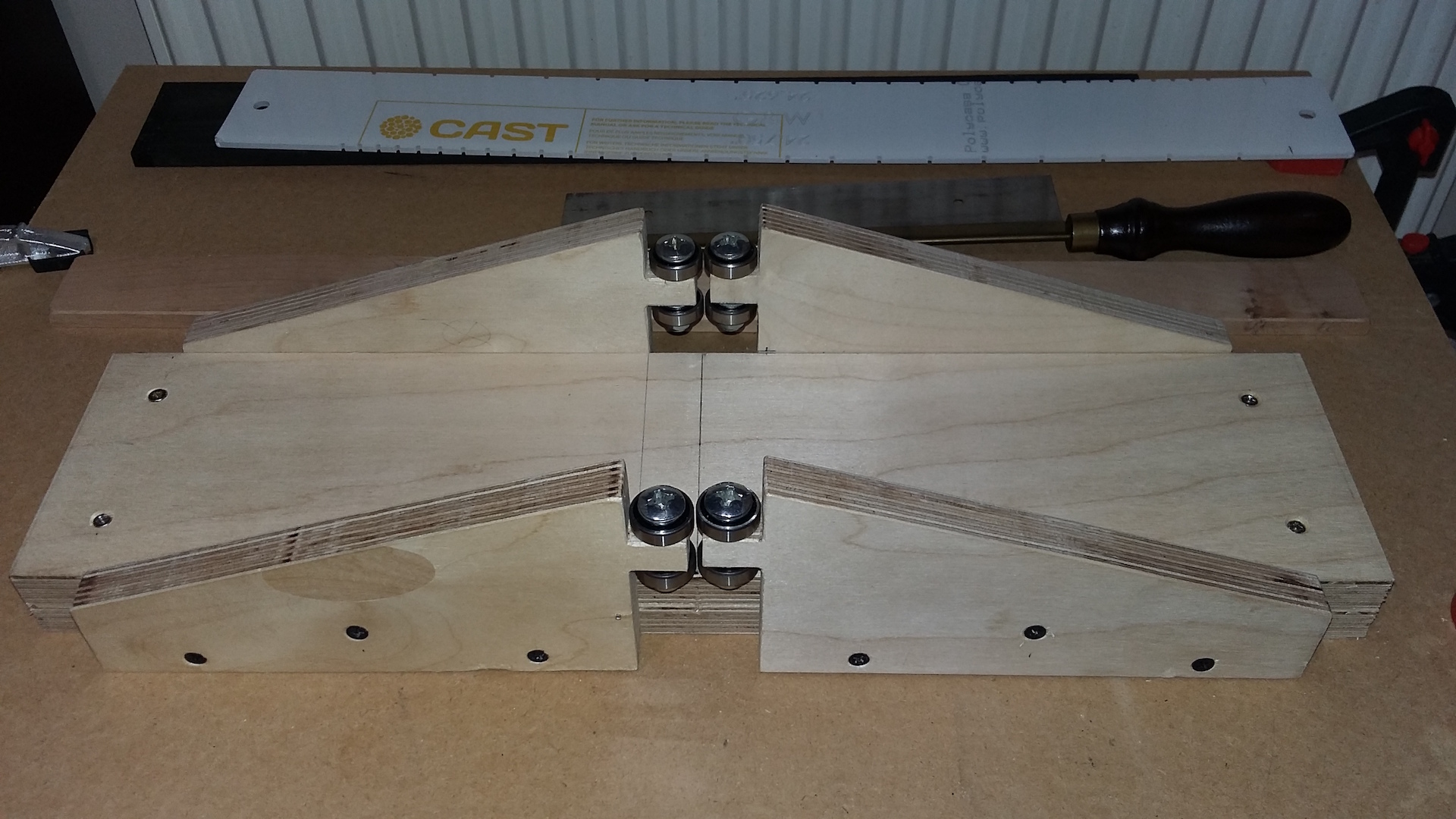

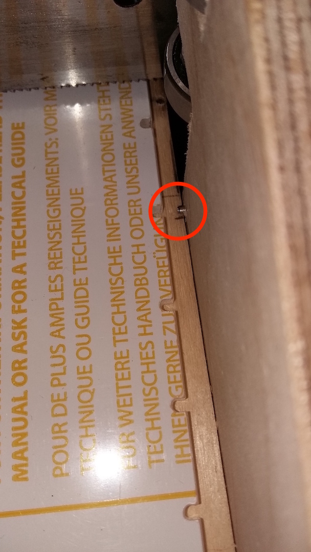

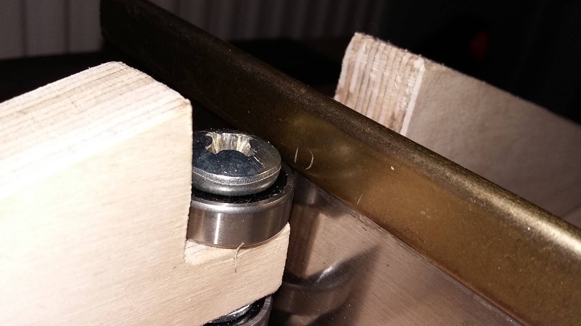

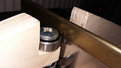

Επειδη η κατασκευή του Θάνου μου έδωσε ιδέες για βελτιώσεις στη δίκη μου κατασκευή, παραθέτω και την δίκη μου που τελέιωσα χτες , ωστε κάποιος να πάρει ιδέες και να την βελτιώσει ακόμη περισσότερο. Θέλει βελτιώσεις σε σημεία , αλλα ειναι λειτουργική. Το ύψος κοπής ρυθμίζεται απλα γυρνώντας τις 4 βίδες με τα ρουλεμάν . Καθε στροφή ειναι 1 χιλιοστό. Επισης τα δυο κομμάτια που στηρίζουν τα ρουλεμάν δεξιά, δεν ειναι σταθερά και χαλαρώνοντας τις βίδες κατω που εχουν ¨τζογο¨ γιατι εχω βάλει 4mm βίδα και τα κομμάτια εχουν 6mm τρύπα μπορουν να δώσουν ρύθμιση για το πριόνι ανάλογα το πάχος του, ωστε τα ρουλεμαν να αγκαλιάζουν οποιαδήποτε λάμα απο 0,1 έως 2mm ... Ως οδηγός χρησιμοποιήθηκε tamplate απο το καταστημα που ειπε ο Θανος. Για κάποιον που κανει κατασκευές με δικές του κλίμακες ή κανει για τοσα οργανα που δεν γίνεται να εχει έτοιμους οδηγούς του εμπορίου , εχω σκεφτεί και άλλη λυση , με ανάποδα μια ταστιέρα που η χάραξη του ταστου θα πατάει σε μια λεπίδα που θα ειναι χωμένη στην κατασκευή .

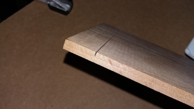

Δοκιμαστική κοπή σε ενα ρεταλι απο πεύκο .
