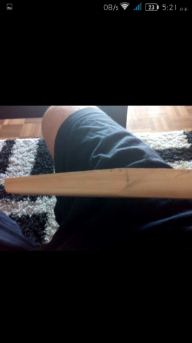

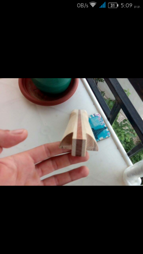

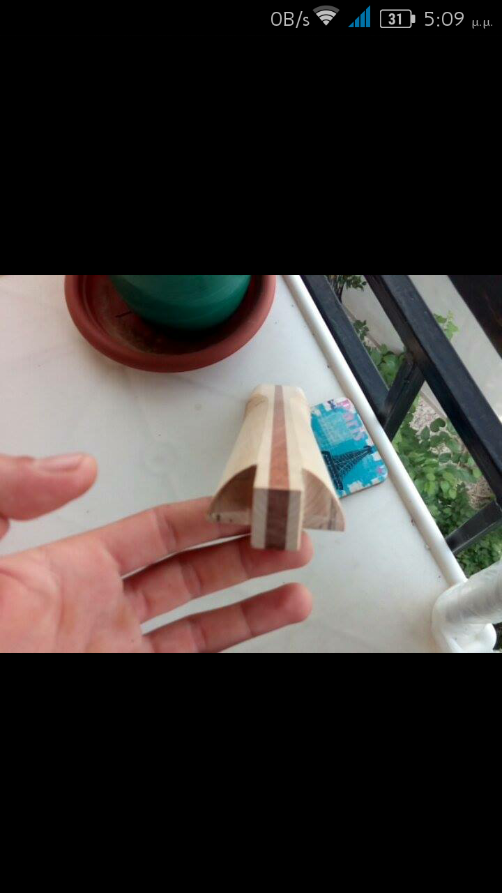

Μετά από καιρό είπα να αρχίσω αυτό που ήθελα να κάνω στα νιάτα μου!!!!  Οχι ότι με πήραν τα χρόνια!!!
Μου έστειλε λοιπόν ο φίλος Αχιλλέας τα ξύλα και άρχισα!
Εχω φτάσει σε ένα σημείο όχι και πολύ καλό
Κακό από άποψη λάθος κινήσεων
Εχω φάει το μανίκι με σβούρα με την ιδέα ότι θα έβγαινε μονοκόμματο αλλά δ βγήκε!!!!
Τί μπορώ να κάνω για να το διορθώσω και να κοπεί έτσι ώστε να μπει κανονικά το καραολο?
Ευχαριστώ προκαταβολικά  {music012}

Aν και δε φαίνεται καθαρά το πρόβλημα που λές, νομίζω οτι αν κόψεις το μανίκι όπως το έχεις τώρα,αλλά με ελαφρώς μεγαλύτερη κλίση 12-13 μοίρες,μπορεί να μπεί το καράβολο κανονικά. Στο σημείο της ένωσης με το καράβολο, χρειάζεσαι περίπου maximum 2cm πάχος του μανικιού. δέν τα έχεις ?

Δημήτρη το πρόβλημα δεν είναι το καράολο...το καράολο θα το κόψεις και θα ταιριάξει μια χαρά...
απλά η καμπύλη που έδωσες στο μανίκι δεν θα ταιριάξει απόλυτα με την καμπύλη του τάκου του σκάφους...θα τα ενώσεις να πατάνε καλά τα δύο χείλη μεταξύ τους και μετά θα φας όποιο χρειάζεται για να δείχνουν σαν μια συνέχεια...
τώρα αν το μανίκι το έχεις ορθογώνιο θα φας δεξιά αριστερά με το πριόνι και θα ξανακάνεις το στρόγγυλο...

γιατί ρε παιδιά τέτοιος παιδεμός; εδω εγω τρομαζω να γωνιάσω το μανικι με πλάνες γυαλόχαρτα σε μάρμαρο κτλπ κ εσείς κάνετε τα εύκολα δύσκολα; τωρα καραολο θα κοψεις με το ματι και μετά θα το πατησεις πλανιά αν ειναι στραβο να το φέρεις, τωρα θες πατεντα για να σφήξης για να κολλήσει, για την ταστιέρα βλέπω να μπαίνουν σφηκτήρες γιατί στο σημείο της κοντρας είδα δεν ειναι στρογκυλεμένο, για το αλλο οτι σου είπε ο μαστορας.

Κοίτα.....υπάρχει και η ακόμα πιο εύκολη λύση να σου βγάλουν ένα άλλο μανίκι και να το αλλάξεις...

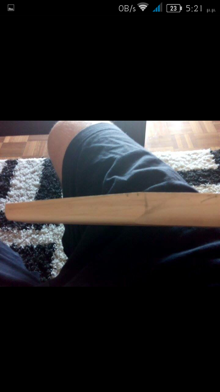

Λοιπόν πήγα να κάνω και δ έκανα τπτ
Δ μπορώ να καταλάβω πως θα κόψω το μανίκι??? πως θα βγει ίσιο μέχρι το τέλος τις ταστιέρας και μετά θα κατέβαινει?
Αν υπάρχει κάποιο σχέδιο ή σχετικό ποστ
Αχιλλέα αυτό θα είναι το καλλίτερο που λες αλλά άσε με να παιδευτω λιγο!!!

Σημειωσε που ακριβός θες να κοπή το μανίκι ώστε να γίνει η ένωση καράουλου - μάνικου, μετά κόψε από την μολυβιά παραπάνω Ο-Χ-Ι ΑΚΡΙΒΩΣ ΕΚΕΙ ΠΟΥ ΤΟ ΘΕΣ !!!! και μετά στρώσε με ένα καλα ακονισμένο ροκάνι το πάτημα χωρίς να ξεπεράσεις την μολυβιά σου, αφού είσαι έτοιμος για κόλλημα βάλε βελονάκια όπου χρειάζεται για να μην σου γλιστράει με το σφιξημο, και σφίξε με σφικτηρες, προτού βάλεις κόλλα να ΚΑΝΕΙΣ ΜΙΑ ΠΡΟΒΑ !!!! και μετά κόλλησε, ίσος χρειαστεί και ένας τάκος από κάτω από το μανικη κομμενος σε V δηλαδή να κάνεις ένα λούκι σε V για να μπορέσεις να σφίξεις σωστά, εδω http://vagges2010.blogspot.gr/search?updated-min=2013-01-01T00:00:00-08:00&updated-max=2014-01-01T00:00:00-08:00&max-results=8 ο φίλος μας και συμφορουμίστας Βαγγέλης Αδρωνής μια από της κολώνες του luthier λέει επακριβώς την διαδικασία κόλλησης καράουλου - μάνικου σίγουρα θα βοηθηθείς
