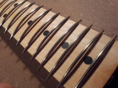

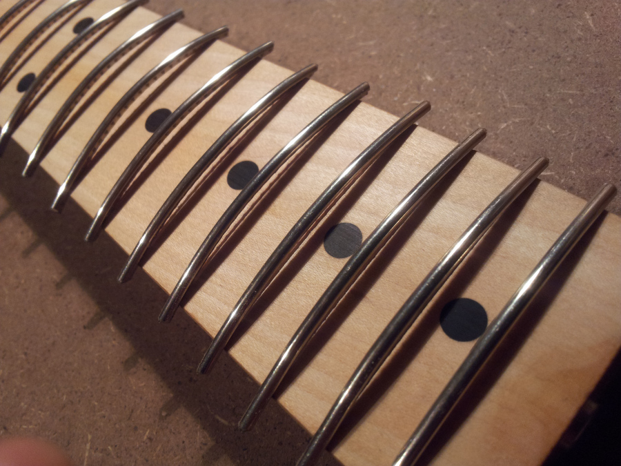

Ναι,πρώτα χαράζεις μετά radius και μετά τάστα,η με πρέσα όπως λέει ο Αχιλλέας ή με την ματσόλα σου.Όπως και να έχει να έχεις δώσει στο τάστο λίγο περισσότερο radius από της ταστιέρας σου όπως στην φώτο
