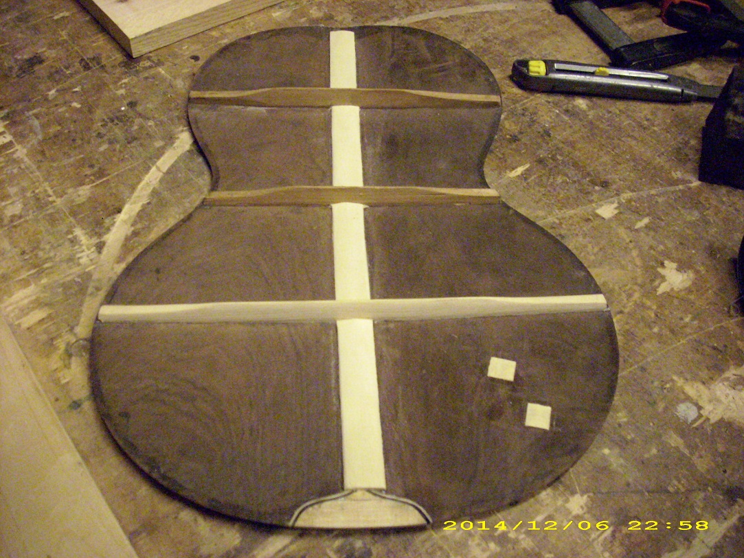

Τα cleats έχουν αυτό το σχήμα με την λογική τα άκρα τους να είναι λεπτά και να ακολουθούν όσο είναι δυνατό την ταλάντωση του καπακιού.
Πολυ ωραια δουλεια και αξιεπαινη, μπραβο σας.
Λουκα, και οχι μονον...
αλλα και για να μην εχει ο αερας μεσα στο σκαφος εμποδια και αλλαζει αποτομα κατευθυνσεις
βλεπε κατι σαν το παρμπριζ του αυτοκινητου...
ή στις ακμες των ηχειων χαϊ-φαϊ...

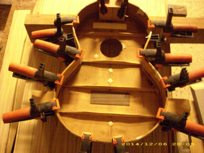

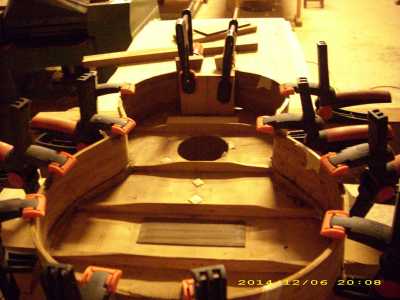

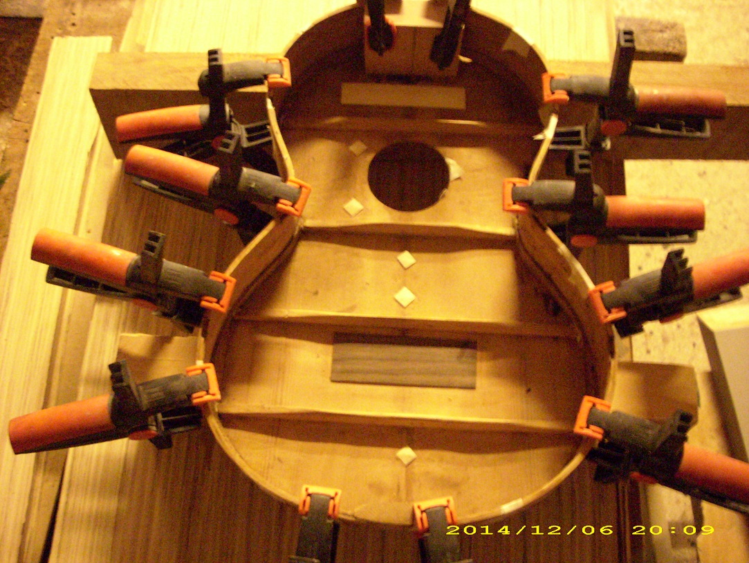

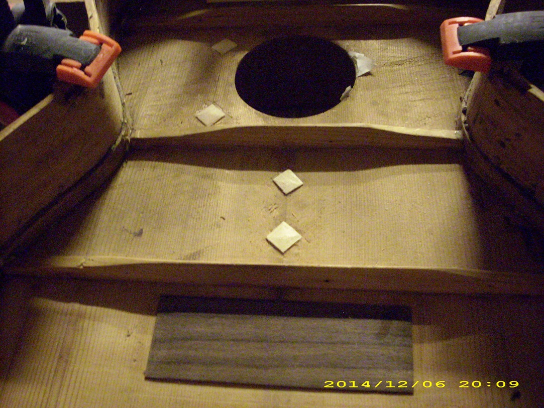

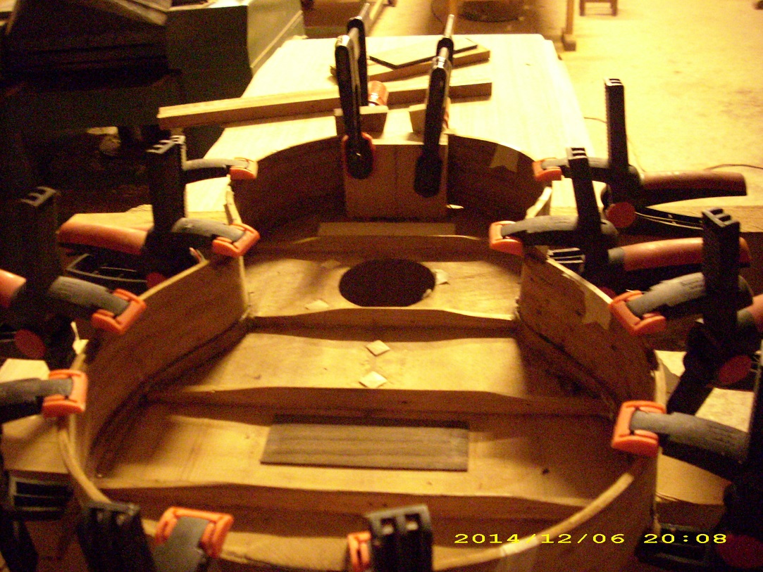

« Απάντηση #32 στις: Δεκεμβρίου 07, 2014, 11:48:46 πμ »

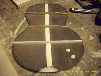

Καλησπέρα και πάλι,
συνεχίζουμε με την επισκευή:

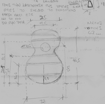

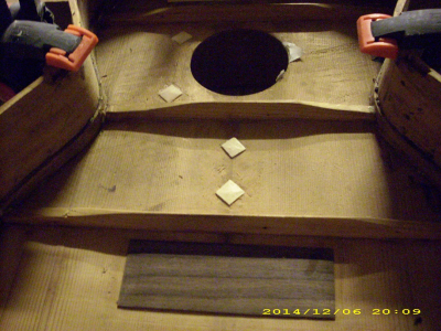

Αφού τριμαρίστικαν οι ενισχύσεις που μπήκαν στο εσωτερικό αρχίσαμε το κλείσιμο.

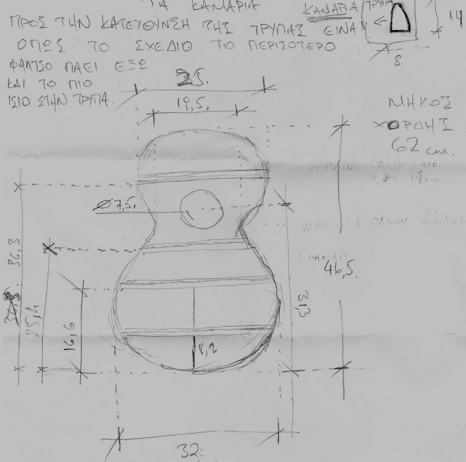

Στην τελευταία φωτό βάζω διαστάσεις της κιθάρας σε ένα σκαρίφημα που κάναμε. Όποιος έχει απορίες ρωτάει.
Ευχαριστώ.

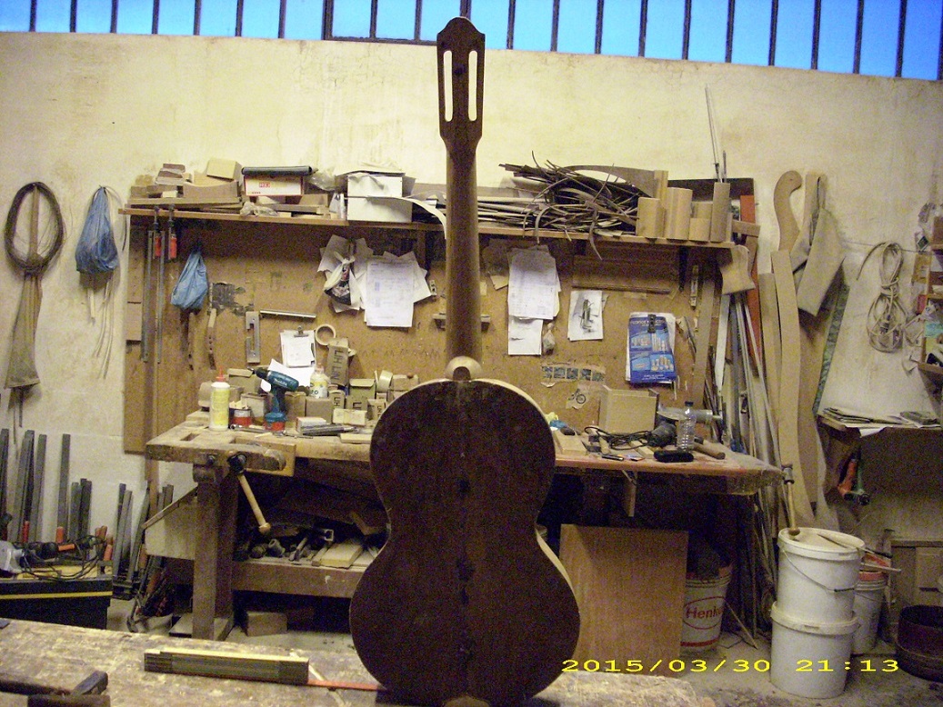

« Απάντηση #33 στις: Μαρτίου 30, 2015, 10:43:34 μμ »

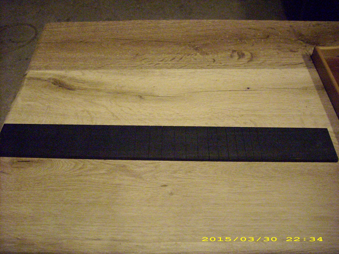

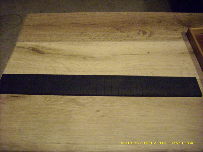

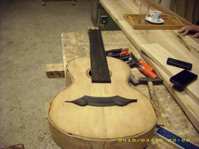

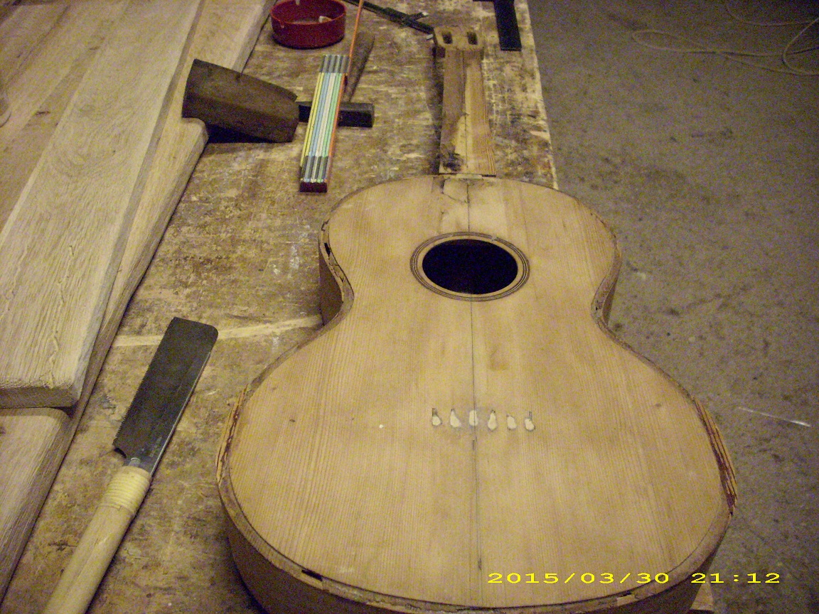

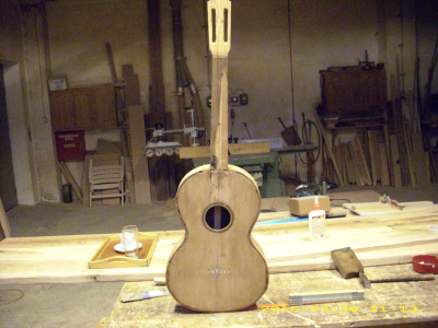

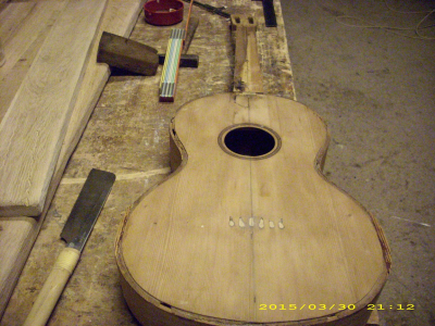

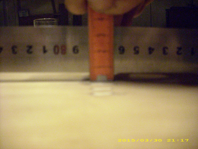

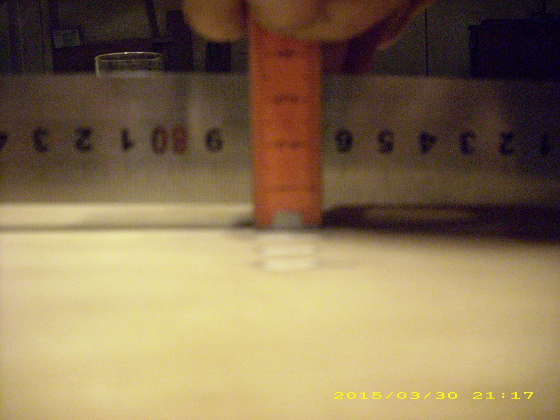

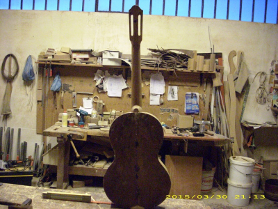

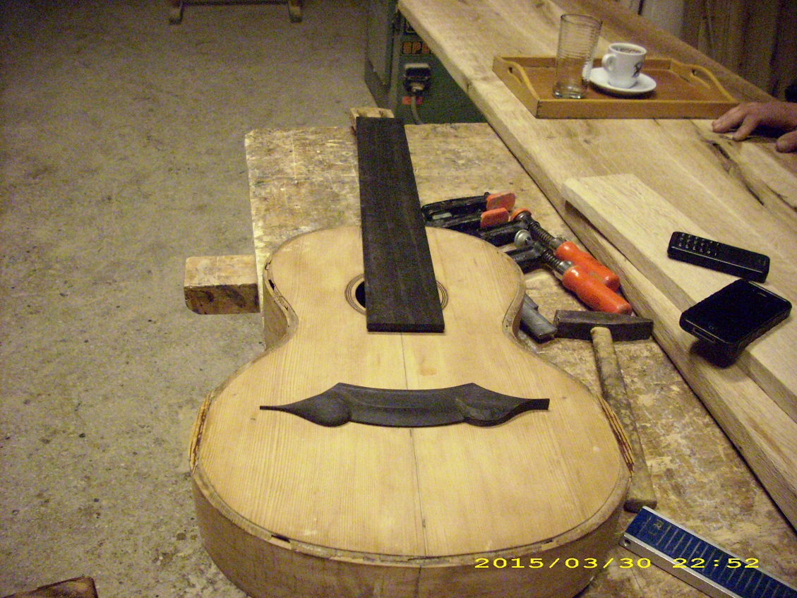

Καλησπέρα σε όλους μετά από αρκετό καιρό. Η προσπάθεια για την ανάσταση του "κιθαρονίου" συνεχίζεται. Η ευθύνη για την καθυστέρηση δυστυχώς βαρύνει αποκλειστικά εμένα και την αναλαμβάνω πλήρως. Θα ήθελα να πω ότι φταίει κάποιος άλλος, για παράδειγμα, η πεθερά μου αλλά παρότι ευθύνεται για πάρα πολλά πράγματα δυστυχώς δεν ευθύνεται γι αυτό. (Τελείως τυχαίο παράδειγμα).
Λοιπόν στο προκείμενο.

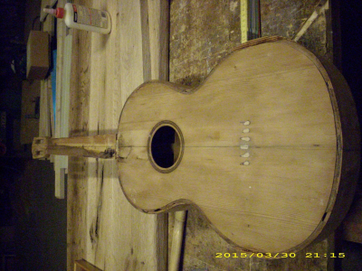

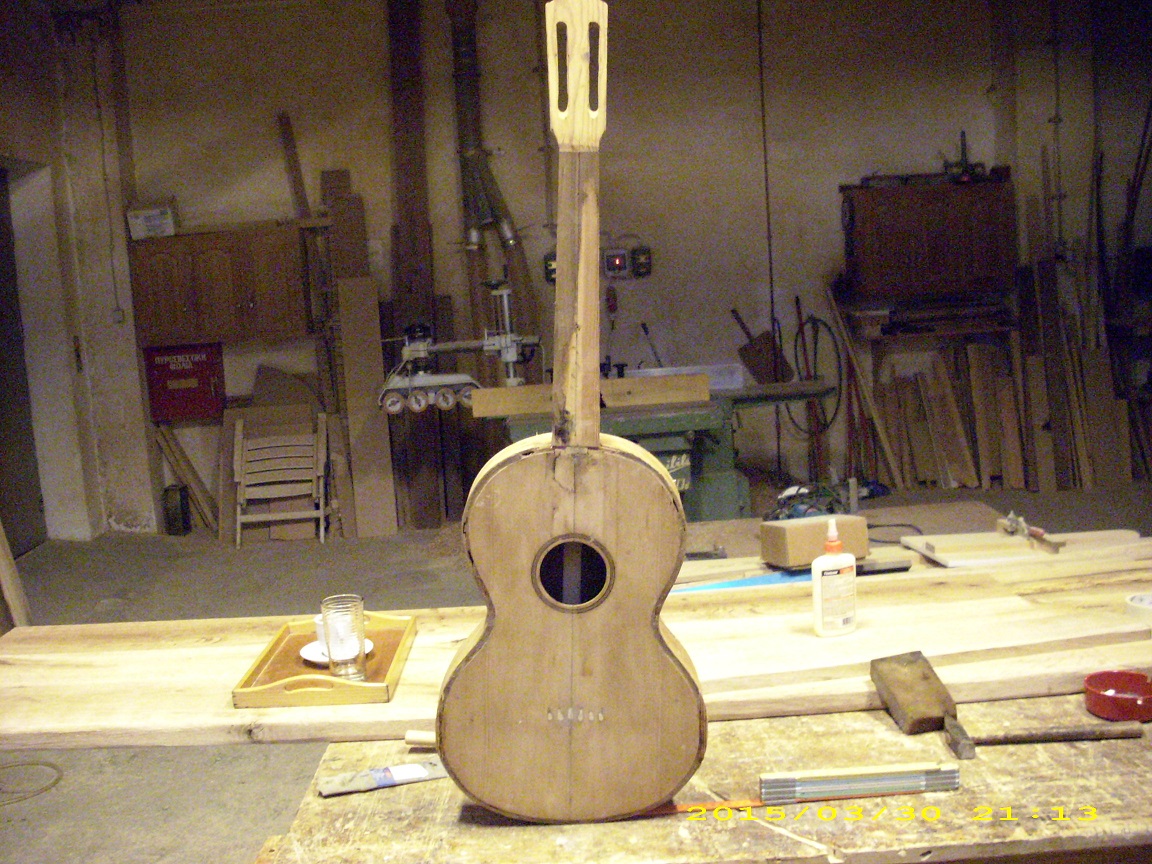

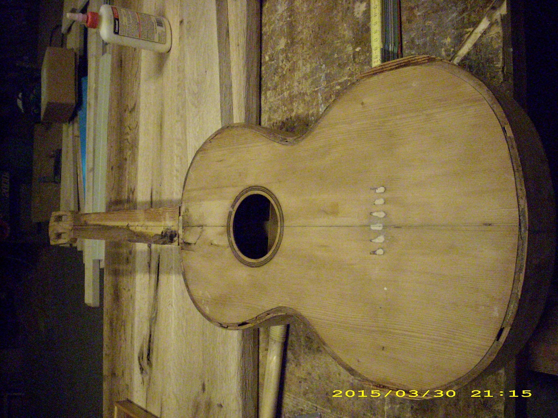

Κολλήσαμε το μπράτσο στο σκάφος.
Δώσαμε την κλίση που χρειάζεται για το action των χορδών.
Χαράκτηκε η ταστιέρα σε μήκος χορδής 62cm
Και διάφορα άλλα μικρά και όμορφα πράγματα.
Ακολουθούν φωτογραφίες:
Στην πέμπτη φωτογραφία με την ρίγα και το μέτρο χτύπησε και πάλι ο δαίμονας της θολούρας. Το ύψος είναι στα 6χιλ. που αποτέλεσμα έχει με το πάχος της ταστιέρας να φτάσει στα 11χιλ. με 12χιλ. ακριβώς πρόσωπο με τον καβαλάρη χωρίς το κόκκαλο.
Η τελευταία φωτό είναι στο περίπου πως θα είναι τελειωμένη. Ο καβαλάρης θέλει ακόμα δουλειά, αλλά δεν μπορούσα να αντισταθώ.

« Απάντηση #34 στις: Μαρτίου 30, 2015, 11:11:41 μμ »
το καράολο πως και το επιδιόρθωσες Λουκά?
Απ: Κιθαρόνι
« Απάντηση #35 στις: Μαρτίου 30, 2015, 11:29:51 μμ »
Ωραια πραγματα. Ο καβαλαρης ειναι εργο τεχνης απο μονος του...
loukasfilm
  • Μηνύματα: 60
Απ: Κιθαρόνι
« Απάντηση #36 στις: Μαρτίου 30, 2015, 11:41:48 μμ »
Δεν χρειάστηκε επιδιόρθωση είναι "της μάνας του" απλά τριμένο. Είναι ενωμένο με V joint και ευτυχώς δεν χρειάστηκε να το πειράξουμε.
Απ: Κιθαρόνι
« Απάντηση #37 στις: Μαρτίου 31, 2015, 07:11:07 πμ »
το ειπα γιατί έχει μια κλίση προς τα μπάσα...
loukasfilm
  • Μηνύματα: 60
Απ: Κιθαρόνι
« Απάντηση #38 στις: Μαρτίου 31, 2015, 01:17:37 μμ »
Την κλίση την είχε από "την μάνα του". Πρέπει να ήταν φτηνό όργανο και αυτά είναι πράγματα που τα συναντάς σε αυτά. Καλό μάτι όμως.

« Απάντηση #40 στις: Μαρτίου 31, 2015, 10:23:56 μμ »
καλά εγώ έχω μία να σου δείξω που και στραβό είναι το κεφάλι και δεν είναι και ίδιο το σχέδιο δεξια αριστερά...από την μάνα της είναι σαφές οτι ήταν...απλά μου έκανε εντύπωση πως και δεν το άλλαξες γτ αυτό που κάνει αγγίζει τα όρια της κατασκευής και όχι της επισκευής...όπως και να έχει μπράβο...

« Απάντηση #42 στις: Απριλίου 01, 2015, 05:02:41 μμ »
Δεν έχεις άδικο ότι είμαστε στα όρια κατασκευής. Απλά σκέφτηκα ότι θα είναι καλό να κρατήσουμε όσο το δυνατόν περισσότερα αρχικά στοιχεία. Τώρα θα μου πεις γιατί αλλάζεις τον καβαλάρη. Ο δικός της είναι από Οξυά και με τάστο αντί για κόκκαλο και επίσης αρκετά κακοφτιαγμένος. Θεωρώ, (ίσως και να κάνω λάθος βέβαια), ότι ένας καβαλάρης από έβενο με κόκκαλο αντί για τάστο θα είναι μια αξιόλογη αναβάθμιση στον ήχο. Το σκεπτικό μου είναι ότι πιθανότερα να έκανα μια τέτοια αλλαγή ακόμα και σε καινούρια κιθάρα. Και επειδή πιθανά αυτό που λέω ανοίγει και ένα θέμα σχετικά με την αυθεντικότητα ενός παλιού οργάνου. Για μένα σημασία έχει το συγκεκριμένο όργανο να παίξει. Δεν ξέρουμε κατασκευαστή και δεν φαίνεται να ήταν όργανο από τα "πρώτα", οπότε αυτό με διευκολύνει σε τέτοιες αποφάσεις. Αυτό που ξέρουμε μόνο είναι ότι τι όργανο έχει παίξει πολύ. Και αυτό μόνο καλό είναι.
