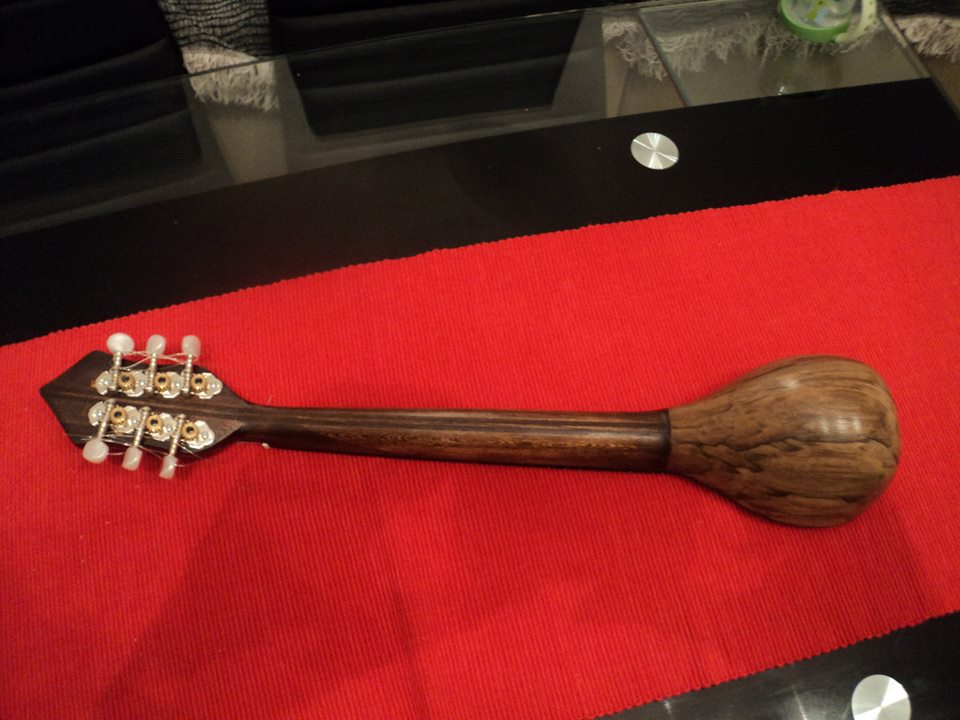

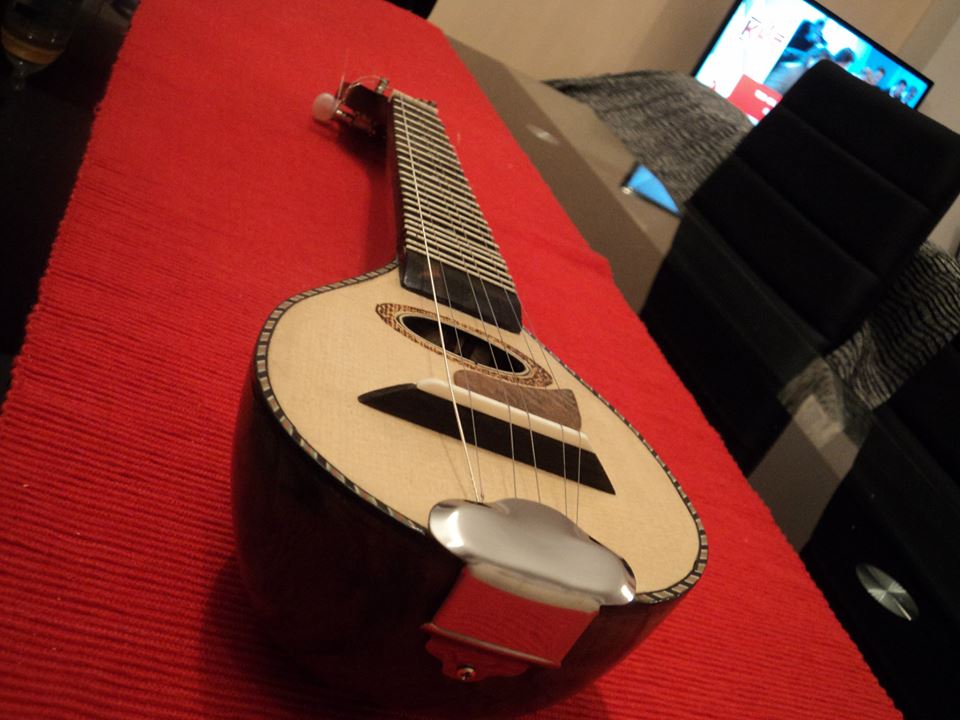

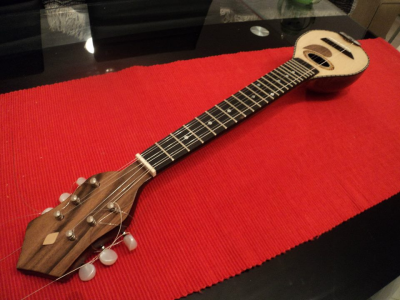

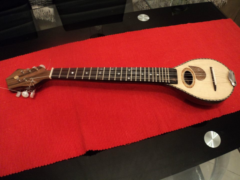

τελείωσα επιτέλους το μπαγλαμαδάκι.....έχει αρκετά λαθάκια, αλλά είναι πολύ καλύτερο από το πρώτο
Νικόλα σε ευχαριστώ για τη χορηγία!!!  ;D
 [ Invalid Attachment ]  [ Invalid Attachment ]  [ Invalid Attachment ]  [ Invalid Attachment ]
ήχος εδώ https://www.youtube.com/watch?v=y0QJ883EYgU

Ωραίο είναι ,
πολύ πετυχημένο στα νερά του σκάφους και στο καράολο, κι απο ήχο εξίσου καλό , κάτι συμβαίνει εκει κάτω στα τελευταία τάστα πριν ή μετα το λα αλλα μη δίνεις σημασία έτσι κι αλλιώς κανείς δεν παίζει τόσο ψηλά...

κ. Νίκο, Στέλιο και Κώστα ευχαριστώ πολύ!
κ. Νίκο μάλλον εννοείτε το 17ο και το 19ο τάστο που μου έχουν ξεφύγει......σκέφτηκα να στοκάρω και να τα ξαναβάλω, αλλά εφόσον δεν παίζουν ρόλο στο παίξιμο, όπως είπατε, προτίμησα να τα αφήσω ως έχουν.

ΡΟΛΟ ΠΑΙΖΟΥΝ ΤΑ ΤΑΣΤΑ ΣΟΒΑΡΟΤΑΤΟ. ΟΣΟ ΠΙΟ ΚΑΤΩ ΣΤΗΝ ΤΑΣΤΙΕΡΑ ΤΟΣΟ ΠΙΟ ΠΟΛΥ ΦΑΛΤΣΑΡΕΙ. ΤΕΛΟΣ ΠΑΝΤΩΝ ΤΟ ΕΠΟΜΕΝΟ ΘΑ ΒΓΕΙ ΚΑΛΥΤΕΡΟ. ΟΤΑΝ ΘΑ ΘΕΣ ΝΑ ΔΙΟΡΘΩΣΕΙΣ ΕΝΑ ΛΑΘΟΣ ΧΑΡΑΓΜΑ ΜΗΝ ΒΑΖΕΙΣ ΣΤΟΚΟ. ΕΙΝΑΙ ΜΑΛΑΚΟ ΥΛΙΚΟ ΚΑΙ ΑΝΑΓΚΑΖΕΙΣ ΤΗΝ ΤΑΣΤΙΕΡΑ ΝΑ ΕΡΘΕΙ ΕΜΠΡΟΣ. ΕΓΩ ΒΑΖΩ ΣΤΗΝ ΧΑΡΑΚΙΑ ΕΝΑ ΜΑΥΡΟ ΦΙΛΕΤΑΚΙ ΚΑΠΛΑΜΑ ΑΦΟΥ ΤΟ ΤΡΙΨΩ ΛΙΓΟ ΝΑ ΧΩΡΑΕΙ, ΤΟ ΣΦΗΝΩΝΩ ΚΑΙ ΣΤΑΖΩ ΜΙΑ ΣΤΑΓΟΝΙΤΣΑ LOGO . TΡΙΒΕΙΣ ΚΑΙ ΔΕΝ ΦΑΙΝΕΤΑΙ ΤΙΠΟΤΑ. ΚΑΙ ΓΙΝΕΤΕ ΚΑΙ ΣΚΛΗΡΟ ΕΚΕΙ ΠΟΥ ΧΑΡΑΧΤΗΚΕ ΣΑΝ ΝΑ ΕΧΕΙ ΜΕΣΑ ΤΑΣΤΟ

Στα δύο συγκεκριμένα τάστα αναφέρομαι (στο ότι δεν φτάνει κανείς εκεί κάτω όταν παίζει).....το οργανάκι δε φαλτσάρει....το τιπ για το στοκάρισμα πολύ καλό, εγώ νόμιζα ότι στοκάρουν με σκόνη από το ίδιο ξύλο και την ταστιέρα

δημητρη άριστο είναι το όργανο...τώρα έχει κι ένα τάστο στραβό? είναι η χαρά του χειροποίητου και δεν το πιανει και το μάτι...
