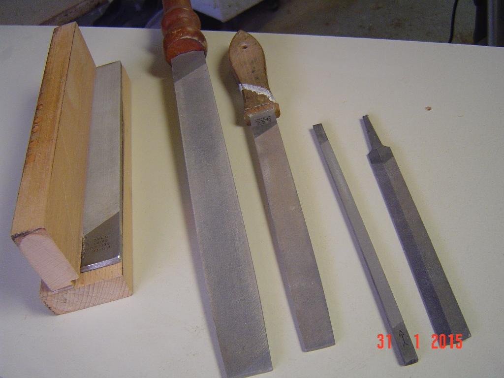

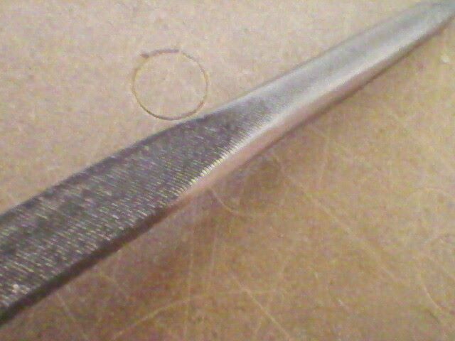

δεν το είδα πουθενά να αναφέρεται ελληνιστί, αλλά η λίμα πρέπει να είναι SINGLE CUT (μόνής διευθυνσης;;;) ...
... που υποτίιθεται ειναι σχεδιασμένες για μέταλλα...
μια δοκιμή αρκεί....δυό περάσματα αφηνουν ακμή καθρέπτη....μερά με νύχτα συγκριτιικά με τις νορμάλ σταυρωτές....
τις δυό μικροτερες δεξιά τις βρήκα στο χωριό μου.........η ρομβοειδής ακονίζει το ταστοπρίονο σε 10 λεπτά....
οι μεγαλύτερες μόνο απ΄έξω ...... εδω δεν βρήκα .......
τζιγκάκι για ορθή γωνία αριστερά....

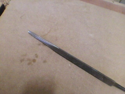

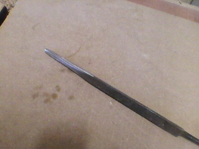

Τροχισμένη τρίγωνη λίμα...το είδα μετέπειτα και σε άλλα ξυλουργεία που δούλεψα
