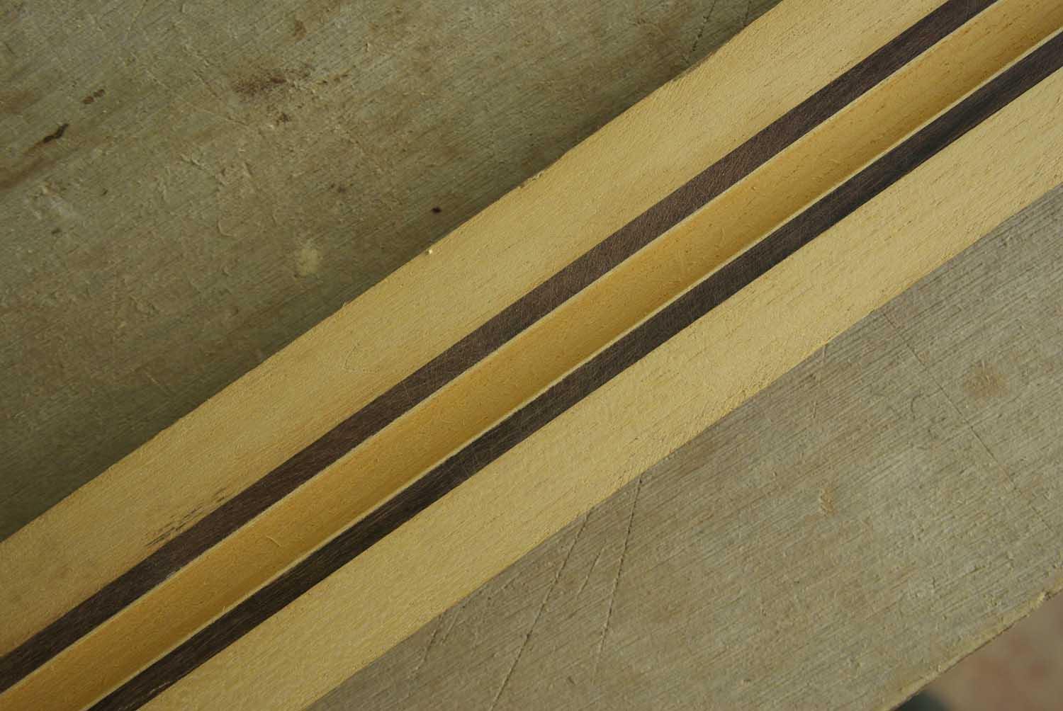

 Φτιάχνω ένα μάνικο γιά ηλ.κιθάρα . Εδώ θά παρουσιάσω μιά απλή κατασκευή πού έφτιαξα γιά νά μπορέσω νά πετύχω μιά καλή ακρίβεια στήν γκινησιά γιά τή βέργα .

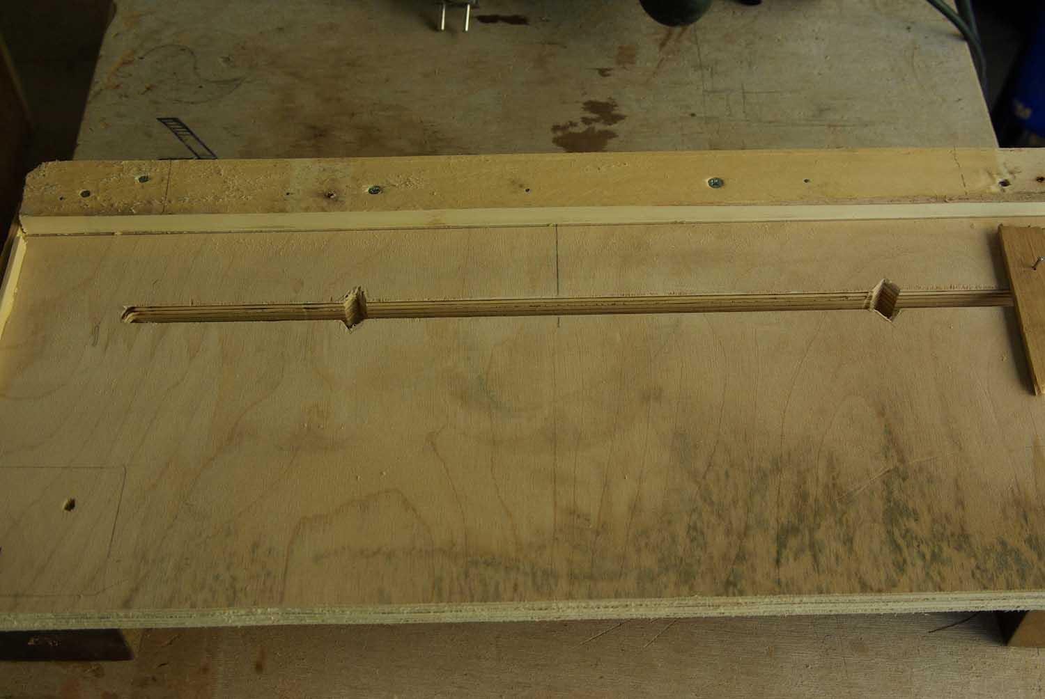

  Κατ΄αρχήν μέ ένα κομμάτι κόντρα πλακέ 22χιλ μαγέθους περίπου 20χ60 εκ καί τέσσερα τακάκια 6χ6χ6 εκ φτιάχνουμε ένα " τραπεζάκι " . Στή μιά από τίς μεγάλες πλευρές κολλάμε μία πήχη 2χ6χ60 εκ πλανισμένη .

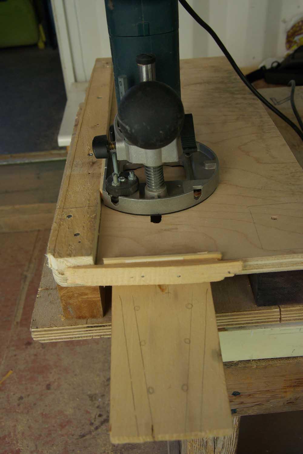

  Μέ οδηγό τήν πήχη τραβάμε μέ τό ρούτερ μιά γκινισιά μέ κοντύλι μικρότερης διάμετρου  από τό τελικό φάρδος τής γκινησιάς πού θέλουμε γιά τίς βέργες πού χρησιμοποιούμε συνήθως . Στή δική μου περίπτωση η βέργα έχει φάρδος 11χιλ ,
καί έβαλα κοντύλι 8χιλ

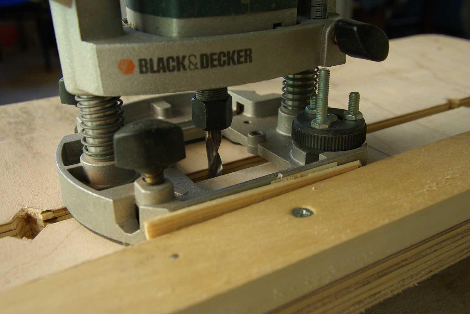

 Στή συνέχεια , προσθέτουμε ένα τακάκι μέ πάχος όσο η διαφορά κοντύλι/τελικό επιθυμητό φάρδος γκινισιάς στό πέδιλο τού ρούτερ εκεί πού πατάει στήν πήχη / οδηγό . Στή δική μου περίπτωση 11 - 8 = 3χιλ
 Τό τακάκι κολλιέται μέ διπλής όψεως . Τραβάμε τήν δεύτερη γκινησιά . Αφήνουμε βέβαια περιθώριο από τήν αρχή καί τό τέλος τής γκινησιάς μέχρι τίς άκρες τού τραπεζιού  γιά νά μήν τό αδυνατίσουμε . Τώρα τό συνολικό φάρδος είναι τό επιθυμητό .

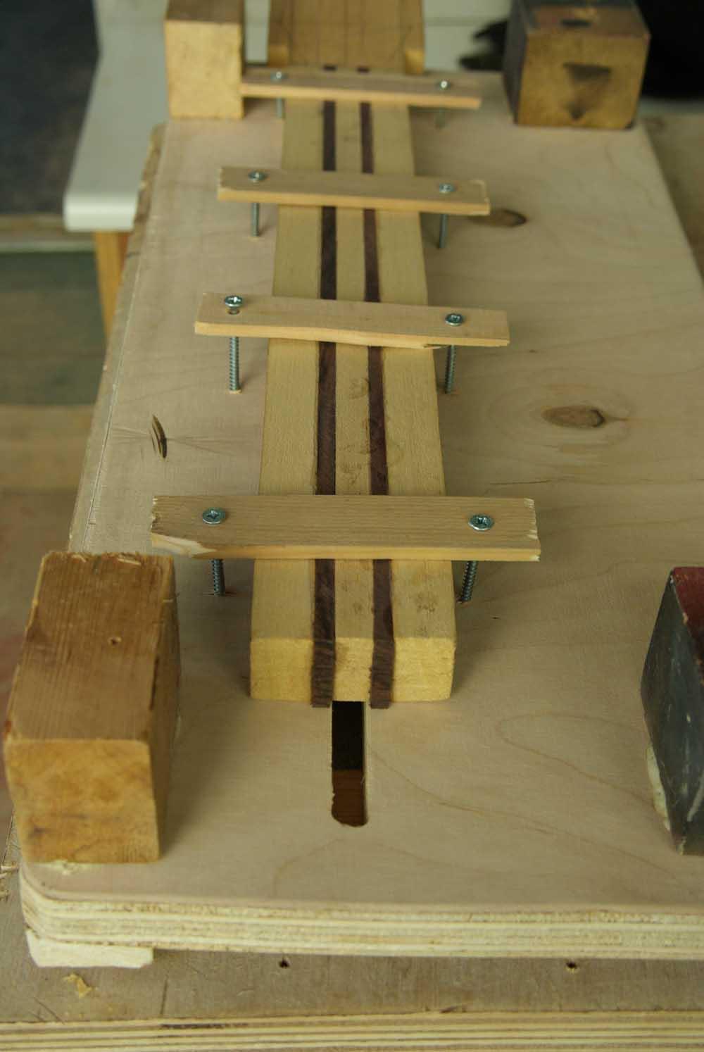

  Τώρα στερεώνουμε τό μάνικο κάτω από τό τραπέζι .
  Στερεώνουμε όχι πολύ σφιχτά τίς δύο άκρες τού μάνικου ,ώστε νά μπορούμε μέ μικρά χτυπηματάκια νά τό φέρουμε ακριβώς καί σφίγγουμε .
  Βάζουμε στόπ γιά αρχή καί τέλος τής κοψιάς δύο τακάκια καρφωτά . Υπολογίζουμε τό βάθος κοπής , καί επαναλαμβάνουμε τήν διαδικασία πού ανοίξαμε τήν γκινισιά στό τραπέζι .
 Ο τρόπος αυτός μάς δίνει μιά καλή ακρίβεια .
