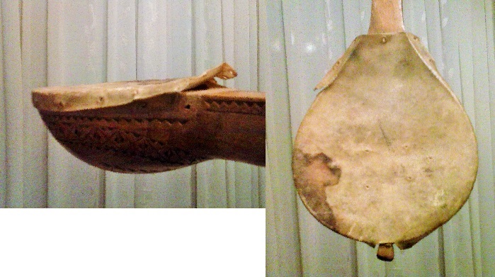

Πρόσφατα αγόρασα από παλαιοπωλείο ένα μικρό Γκουσλέ ( gusle). Ειναι ένα μονοκόματο μονόχορδο, ας πούμε σα μια μεγάλη κουτάλα που
αντί για ξύλινο καπάκι έχει δέρμα. Το δέρμα είναι τεντωμμένο με μικρά ξύλινα καρφάκια, αλλά το μεγαλύτερό του μέρος έχει ξεκολλήσει και θέλω
να το επισκευάσω.
Μπορώ να χρησιμοποιήσω το ιδιο το δέρμα (δεν έχει κάποια άλλη φθορά ή τρύπα) ή πρέπει να αγοράσω καινούργιο; Πώς θα το τεντώσω; Το
όργανο είναι αρκετά 'παραδοσιακό'  και δε φέρει δακτύλιους που σφίγουν με βίδες όπως το μπάντζο ή τα τύμπανα.

έχεις δίκιο ινσεκτ. αυτό είναι το οργανάκι.
θα ανεβάσω και δύο σχετικές φωτογραφίες για να φανεί και οπτικά το θέμα με τη μεμβράνη

αδερφέ καλώς ήρθες...δεν έχω επαφή (και νομίζω και κανείς άλλος) με γκούσλε αλλά ο τρόπος συγκράτησης του ''καπακιού'' θυμίζει ταπετσέρικα κόλπα... δες αν έχει έστω και ελάχιστη ελαστικότητα και κανένα αυτοσχέδιο εργαλείο σαν τα τραβηχτικά φάσας που έχουν οι ταπετσέρηδες για να καρφώσεις...

δυστυχώς το δέρμα δε μου φαίνεται και πολύ εκτατό, ίσως θα χρειαστεί να πάρω καινούργιο (και δεν έχω ιδέα από που).

Η τεχνική που έχω δοκιμάσει στο παρελθόν για το τέντωμα δέρματος είναι απλή.
Το δέρμο όσο είναι ξερό έχει μειωμένη ελαστικότητα, το βρέχεις λοιπόν καλά και μαλακώνει. Το τεντώνεις όσο χρειάζεται και το σταθεροποιείς με το μέσο που διαθέτεις. Στην δικιά μου περίπτωση (πήλινο τουμπελέκι) που δέθηκε με σπάγγο σφιχτά γύρω γύρω. Καθώς στεγνώνει σφίγγει και κουρδίζει. Στην αρχή είχα προσπαθήσει με στεγνό δέρμα και το μόνο που κατάφερα ήταν να το σκίσω. Τελικά μου το πέρασε το δέρμα αυτός που το είχα αγοράσει αλλά μου είπε πως γίνεται, Έτσι το επόμενο τουμπελέκι (η γυναίκα μου έφτιαχνε τα πήλινα τουμπελέκια και την εποχή εκείνη έφτιαξε αρκετά) το πέρασα μόνος Η όλη ιστορία έλαβε χώρα πολλά χρόνια πίσω (καμιά εικοσαριά) πριν ακόμα ασχοληθώ πιο ζεστά με την οργανοποίια .  Τότε το δέρμα το είχα πάρει σε ένα κάθετο της Πειραιώς λίγο πιο κάτω από την Ομόνοια σε ένα μαγαζί με όργανα. Μην ρωτάς ονόματα ήταν πολύ παλιά και έχω αυτό το έμενταλ(?). Πριν από μερικά χρόνια το μαγαζί υπήρχε ακόμα. Στην Αθήνα έχω δεί πάντως και αλλού αλλά δεν θυμάμαι που. Νομίζω στον Στασινό (Βερανζέρου 14) ή στον Στεφανίδη. Ψάξου λίγο και θα βρείς νομίζω.
Με βρέξιμο αντίστοιχα περάσαμε και το δέρμα σε κανονάκι στα μαθήματα στον Όμιλο Ελληνικών Τεχνών.
Ελπίζω να βοήθησα.
