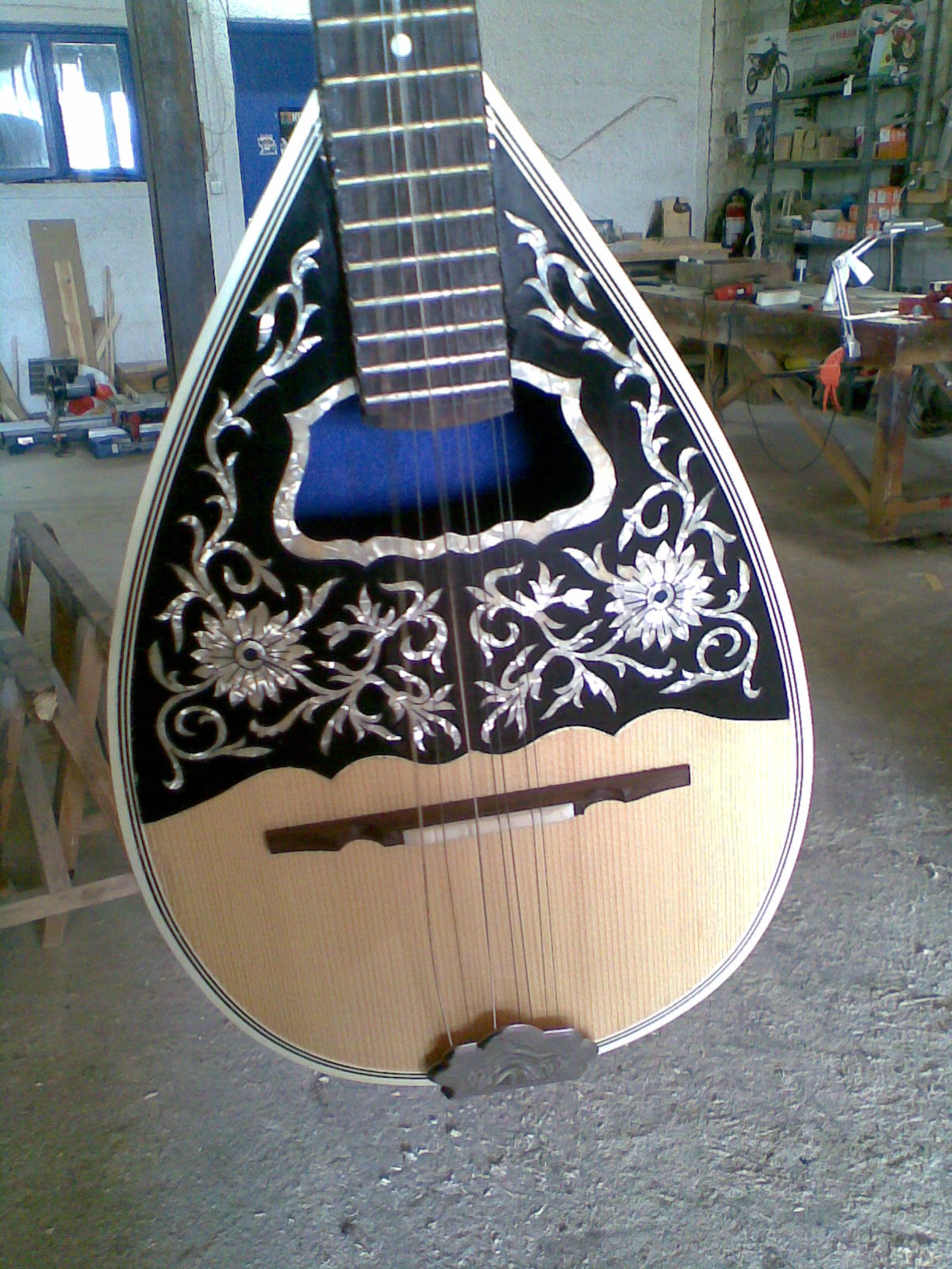

« Απάντηση #22 στις: Μαρτίου 29, 2012, 03:58:43 μμ »
Σημερα επεσε στα χερια μου ενας τετραχορδος τζουρας ενος πιτσιρικου για επισκευη.Ειναι χωρις ετικετα κατασκευαστη και ειχε σπασει το καραολο καθετα μετα απο πτωση. Πριν ομως κολησω πηρα μετρα ολο το οργανο γιατι μπορει καποιος να ενδιαφερεται οπως εγω παλιοτερα. Παραθετω λοιπον τις διαστασεις του.
τζουρας τετραχορδος αγνωστου κατασκευαστη
μηκος χορδης= 60
ενωση με σκαφος στο 19ο ταστο
φαρδος μανικου πανω=2,9
φαρδος μανικου κατω στην ενωση=3,8
πλαγια οψη μανικου μαζι με ταστιερα =2,5 πανω και κατω
σκαφος
φαρδος =21
μηκος=31
βαθος=13
μηκος τακου=6,5
