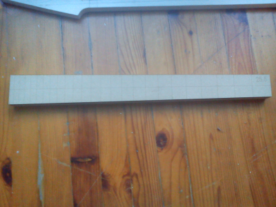

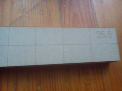

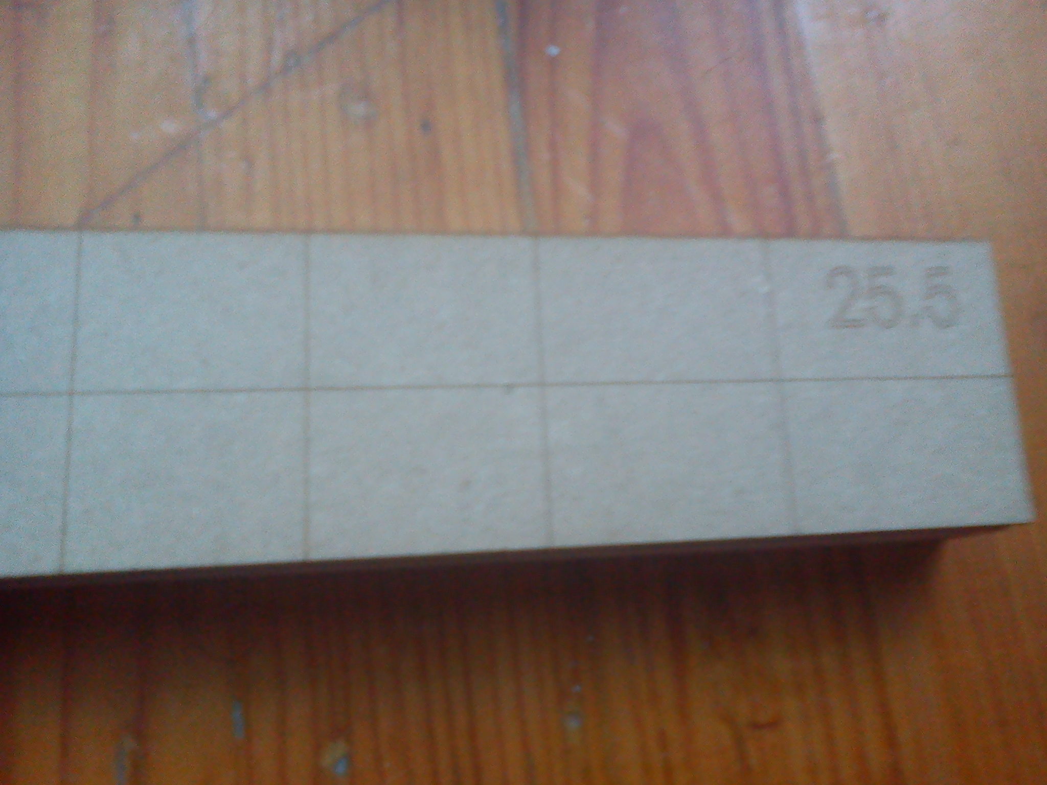

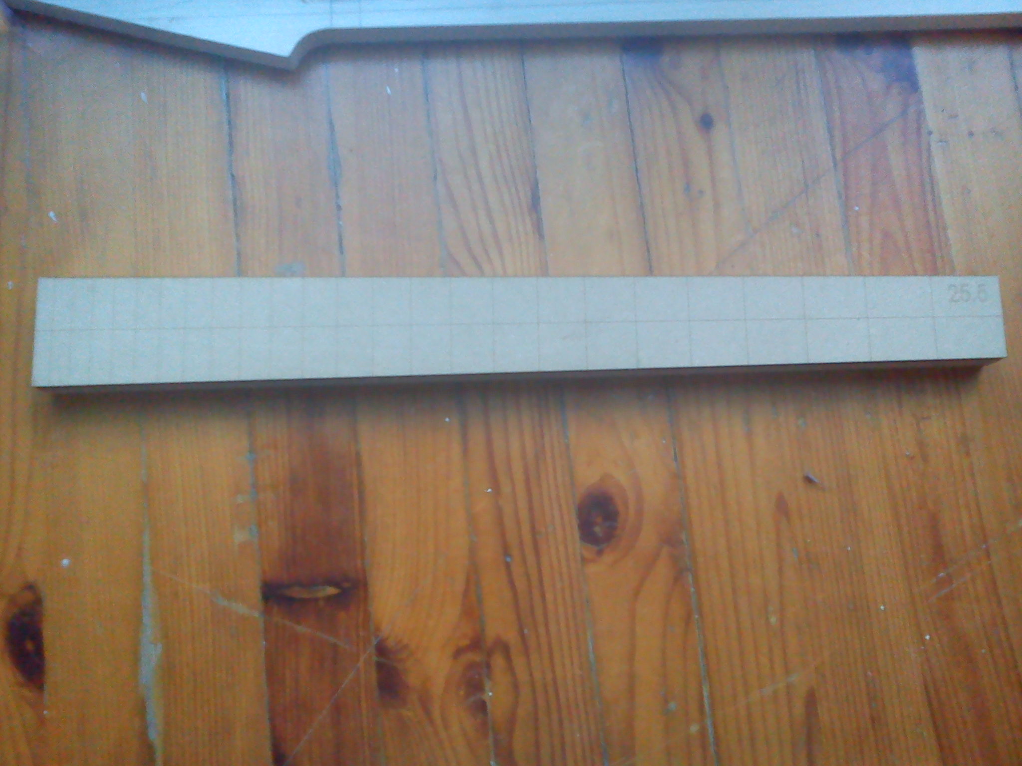

Ως νέος στον χώρο είμαι σε αυτό ακριβός το στάδιο έχω δει άπειρα βιντεάκια και όπως και το περίμενα είναι το πρώτο ζορι.Φτιαχνω μια κιθάρα ηλεκτρική η μάλλον να το πω καλύτερα προσπαθώ να φτιάξω και κόλλησα στο στάδιο για το πως θα βάλω τα τάστα στην ταστιέρα.
η κιθάρα που κάνω είναι 6χορδη,25.5",24ταστα.
έχω αγοράσει έτοιμα template τύπου Ibanez στην ταστιέρα που δίνουν έχει ακριβώς τις γραμμές το θέμα είναι πως θα τις μεταφέρω στην δικιά μου ταστιέρα, σκέφτηκα με μιλιμετρέ διάφανο χαρτί να κάνω την αντιγραφή γιατί έψαξα να βρω από internet να εκτυπώσω αλλά δεν βρήκα  και μετά να το βάλω στην ταστιέρα μου να το χαράξω και μετά η δουλειά να γίνει με πριονάκι.
ανεβάζω και το template τις ταστιέρας.

....το θέμα είναι πως θα τις μεταφέρω στην δικιά μου ταστιέρα, σκέφτηκα με μιλιμετρέ διάφανο χαρτί να κάνω την αντιγραφή γιατί έψαξα να βρω από internet να εκτυπώσω αλλά δεν βρήκα  και μετά να το βάλω στην ταστιέρα μου να το χαράξω και μετά η δουλειά να γίνει με πριονάκι.
δεν ξέρω αν εχεις δει αυτό
http://www.luthier.gr/index.php?topic=1138.0
δες κι αυτό, με οδηγό απλό χαρτί, τοποθετημένο "απέναντι" (σαν σε καθρέφτη) από το σημείο που χαράζω
http://www.luthier.gr/index.php?topic=1224.0

Όχι αυτά δεν τα είχα δει. Ευχαριστώ Μάνο!
Νομίζω πλέον έχω αρκετές πληροφορίες για το πως θα το κάνω.
