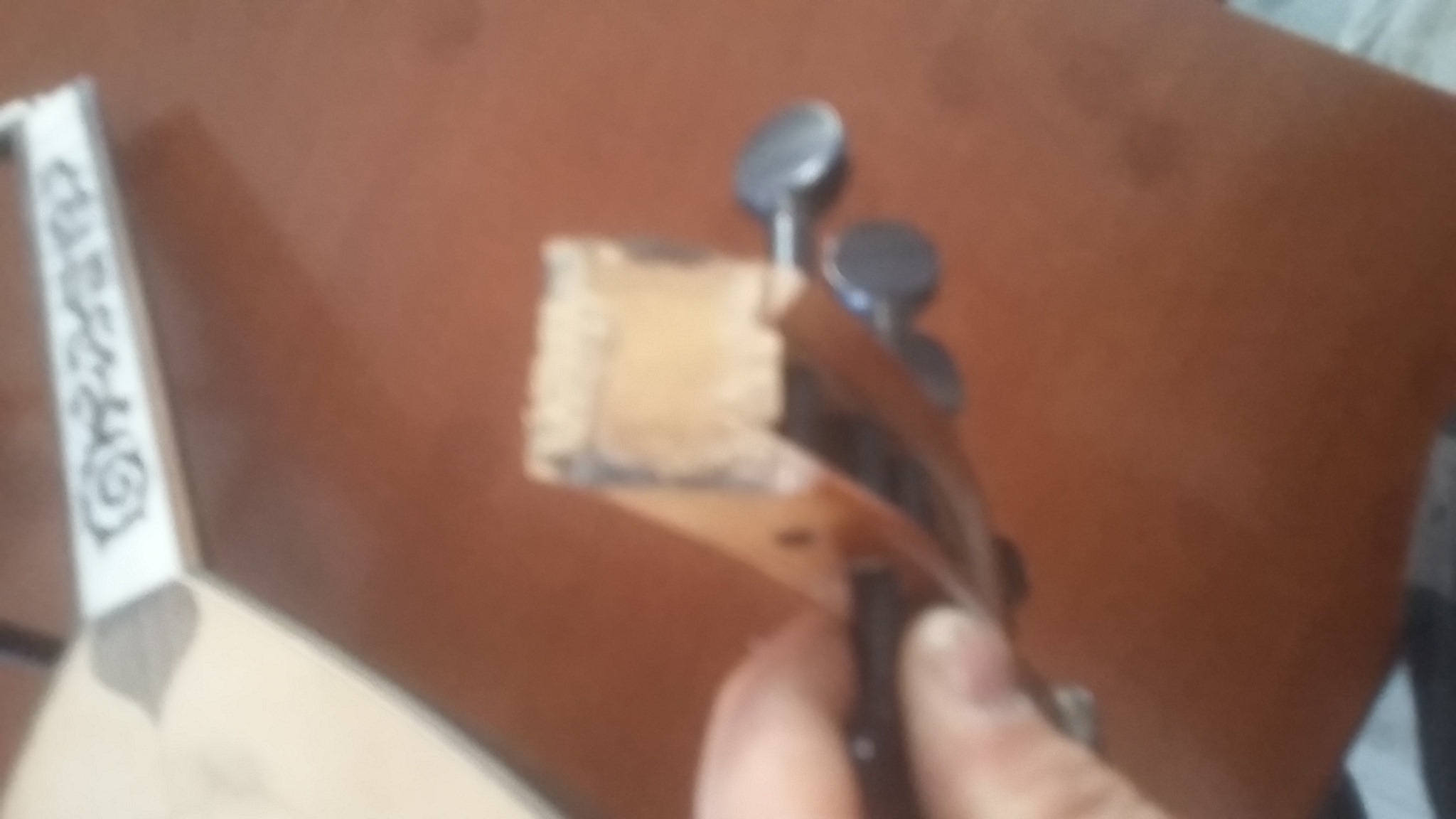

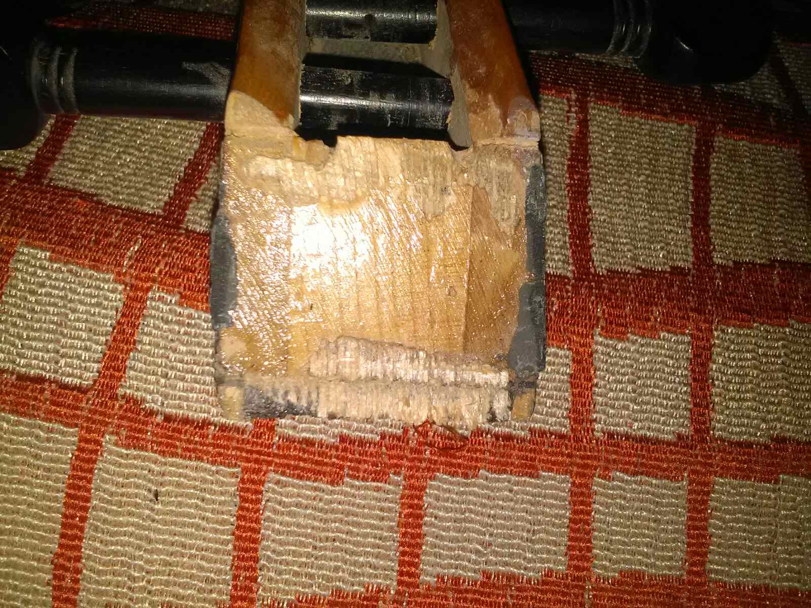

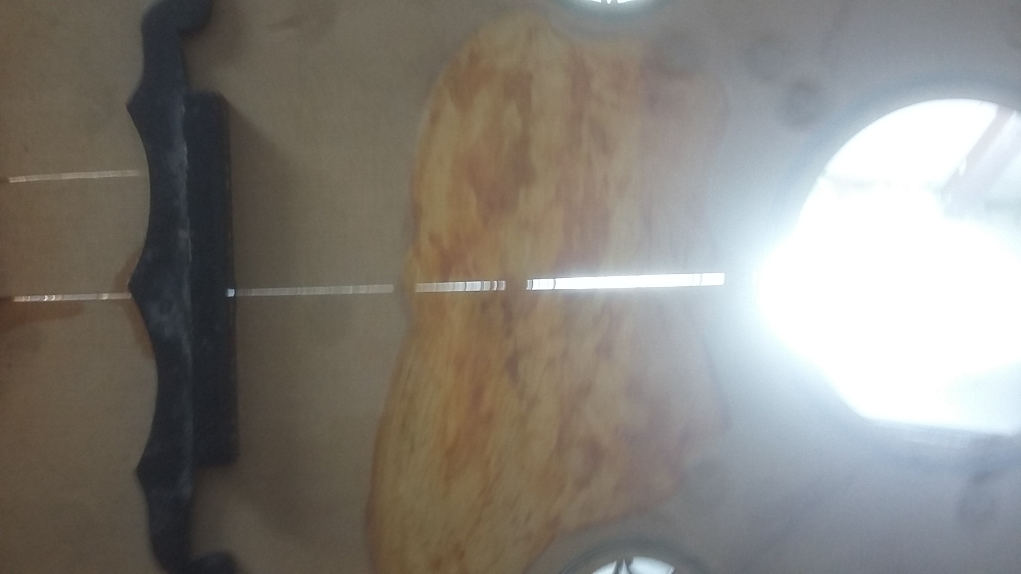

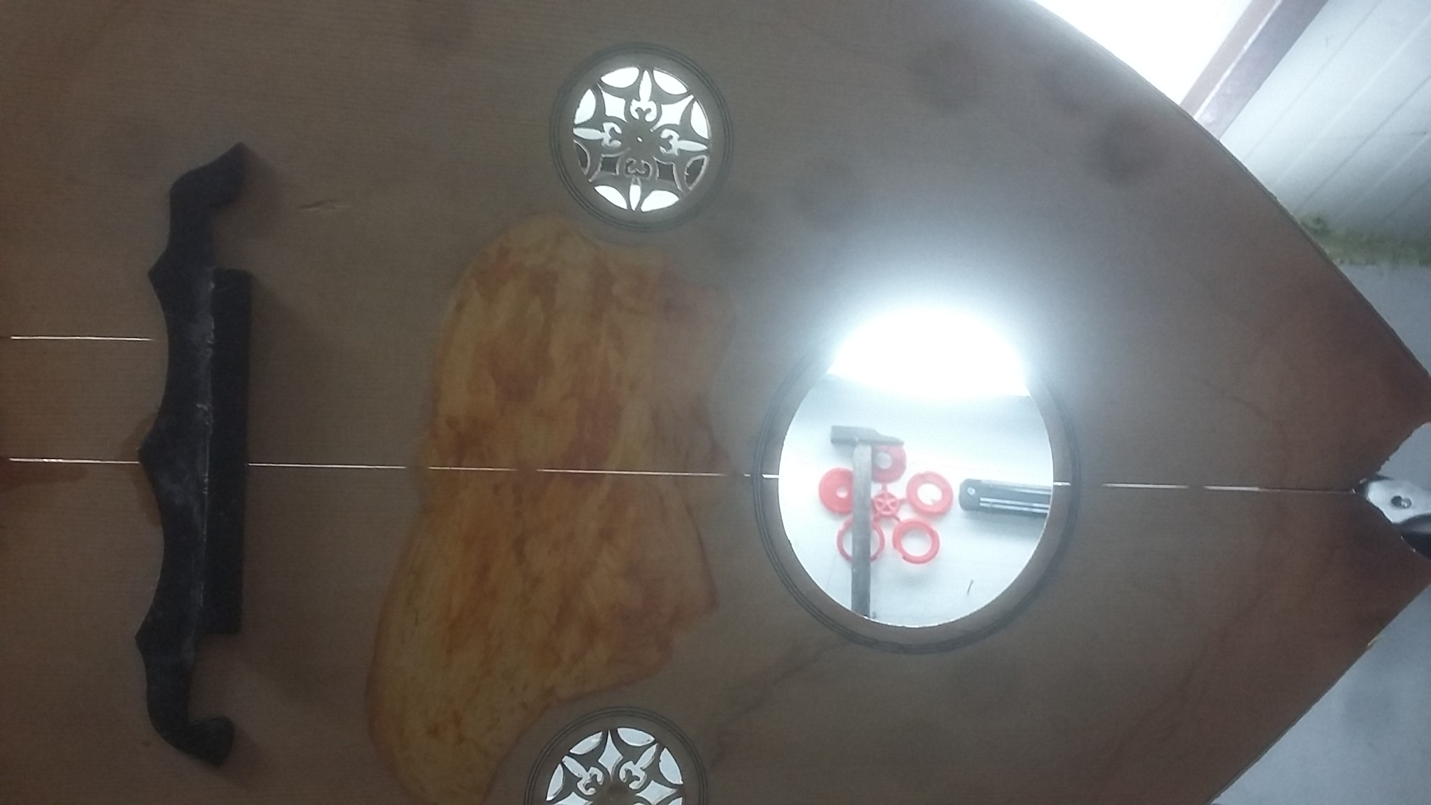

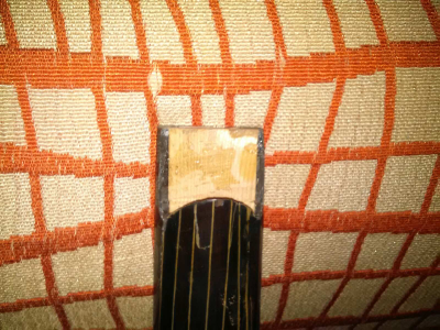

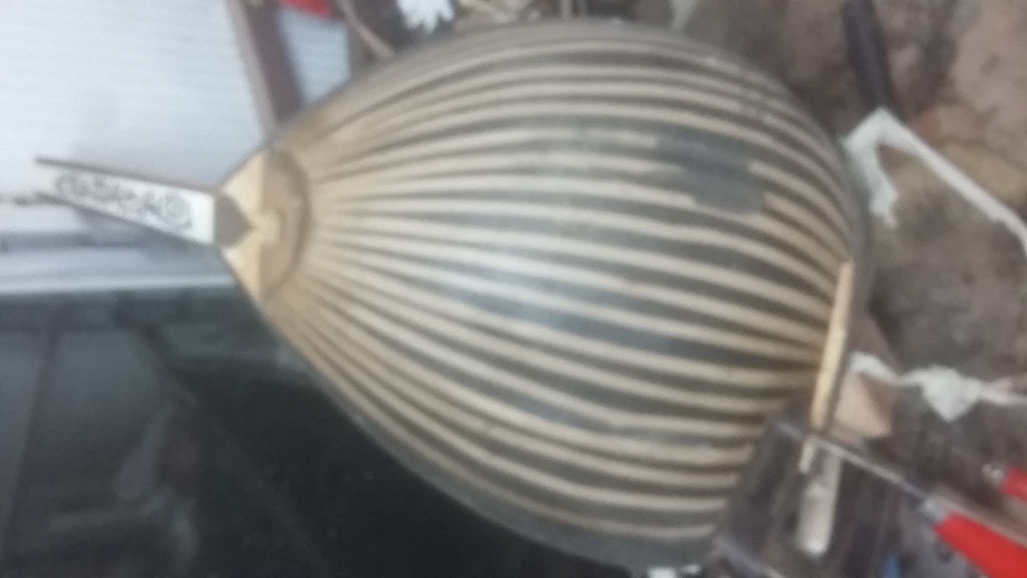

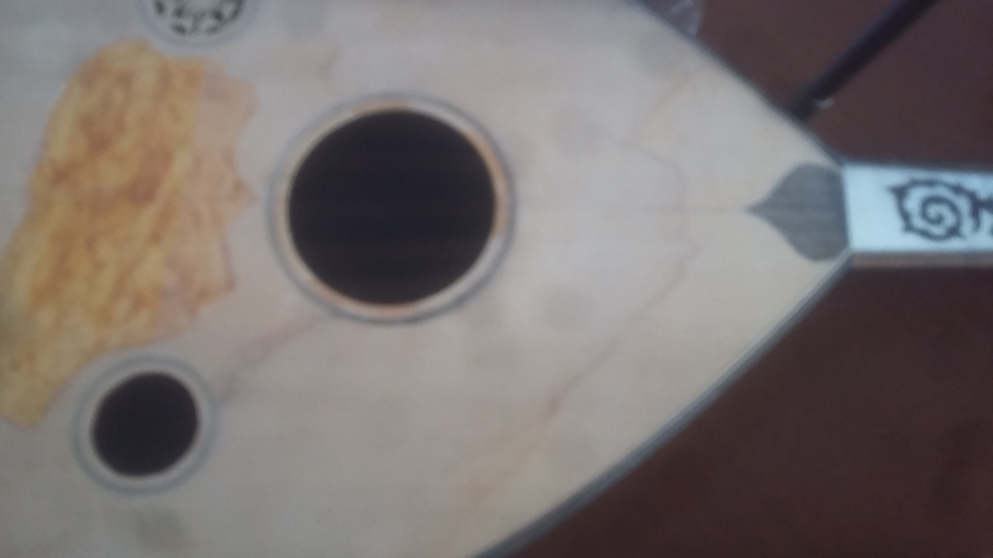

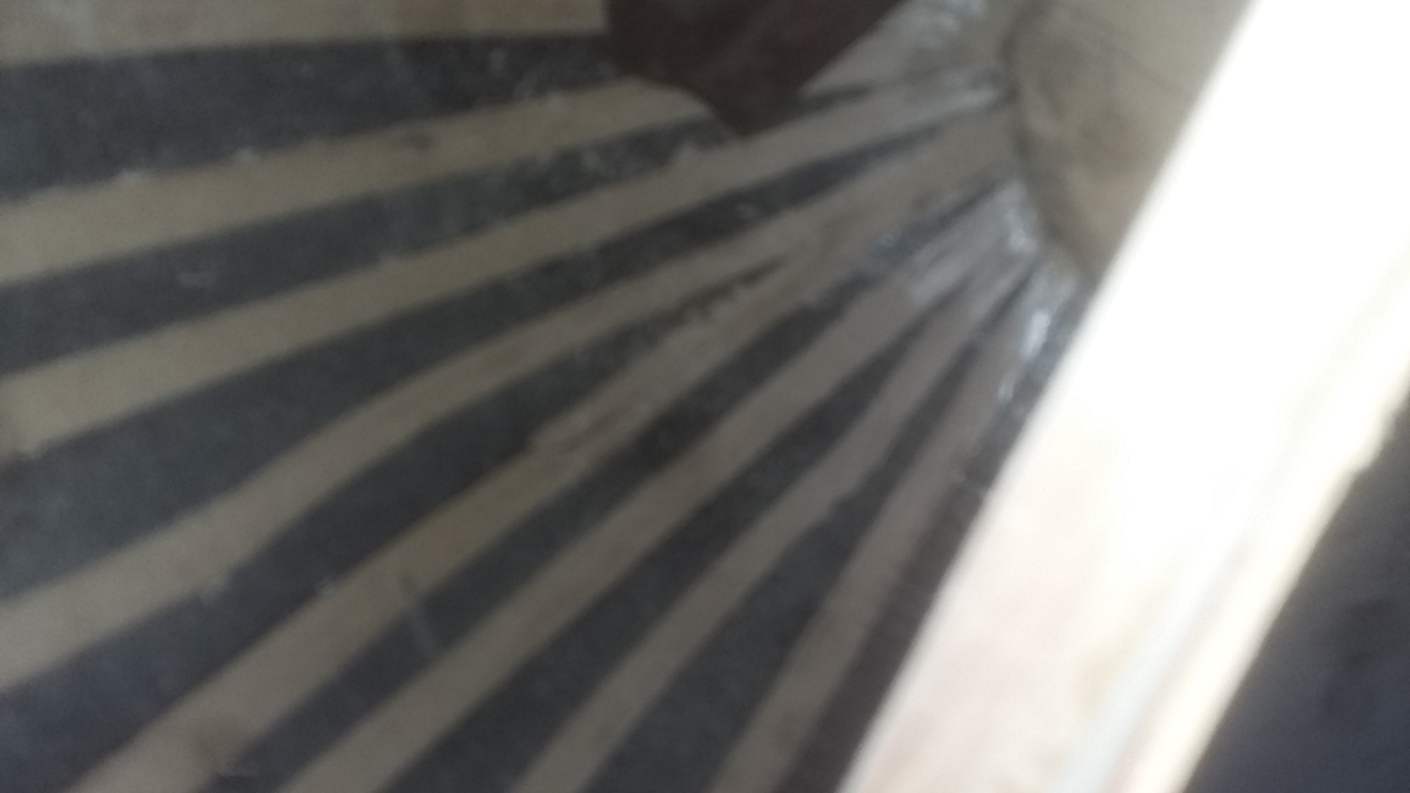

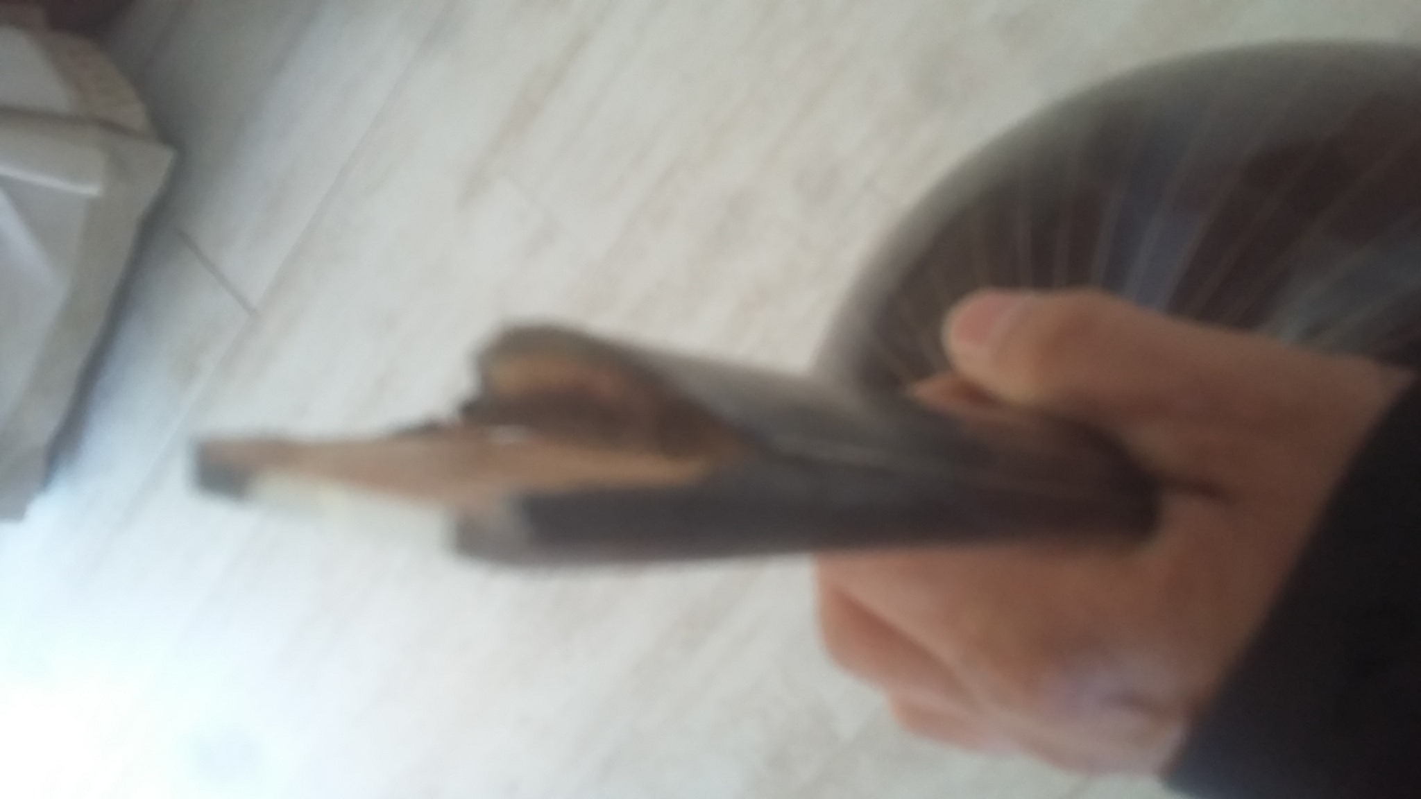

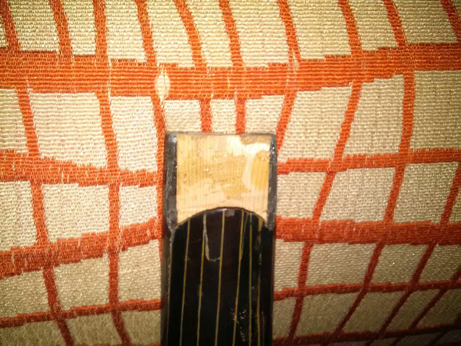

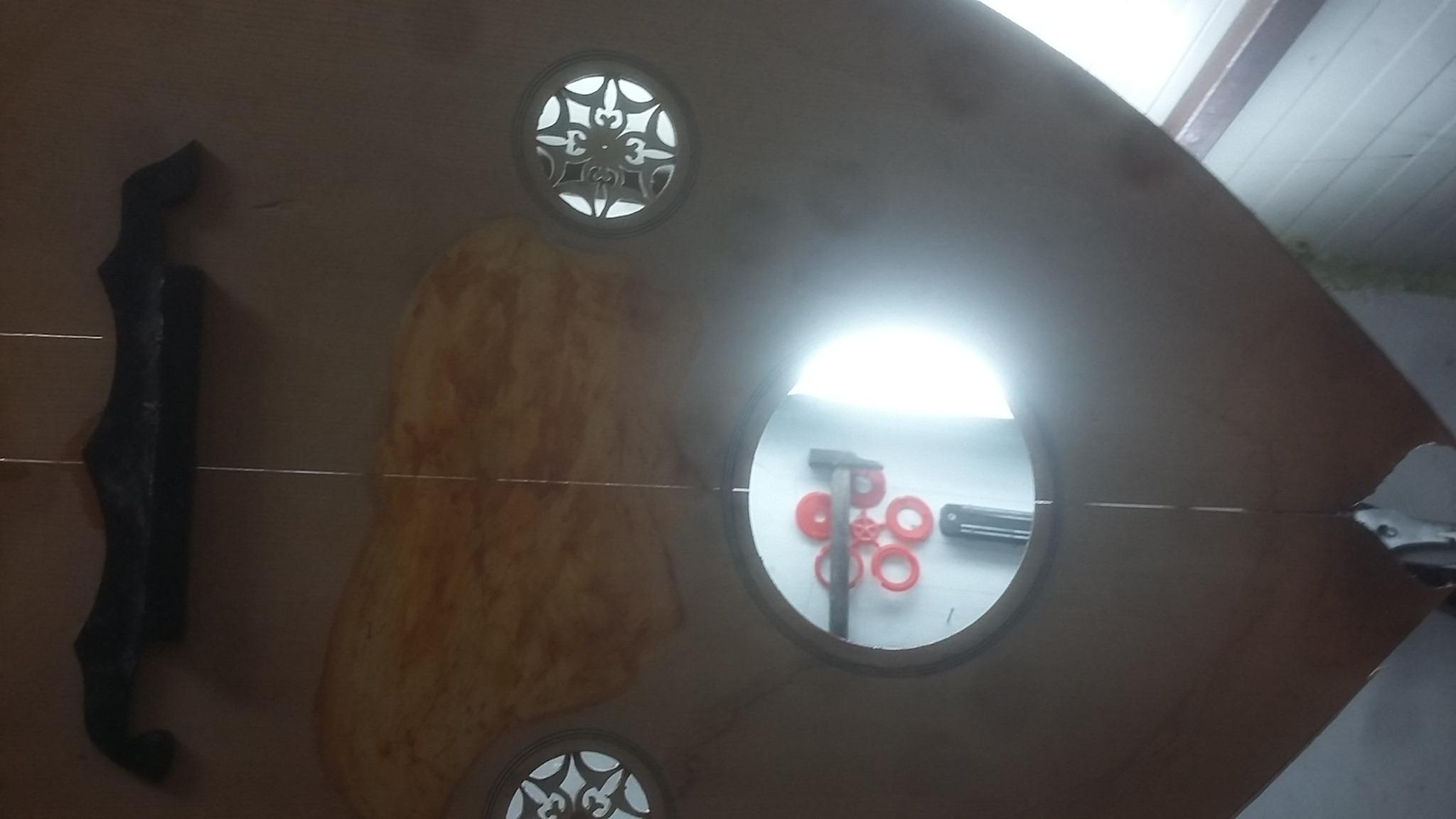

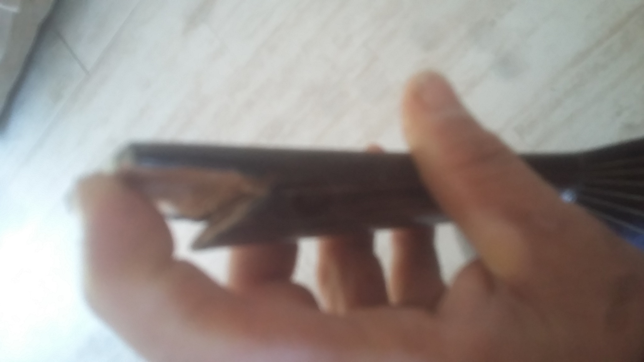

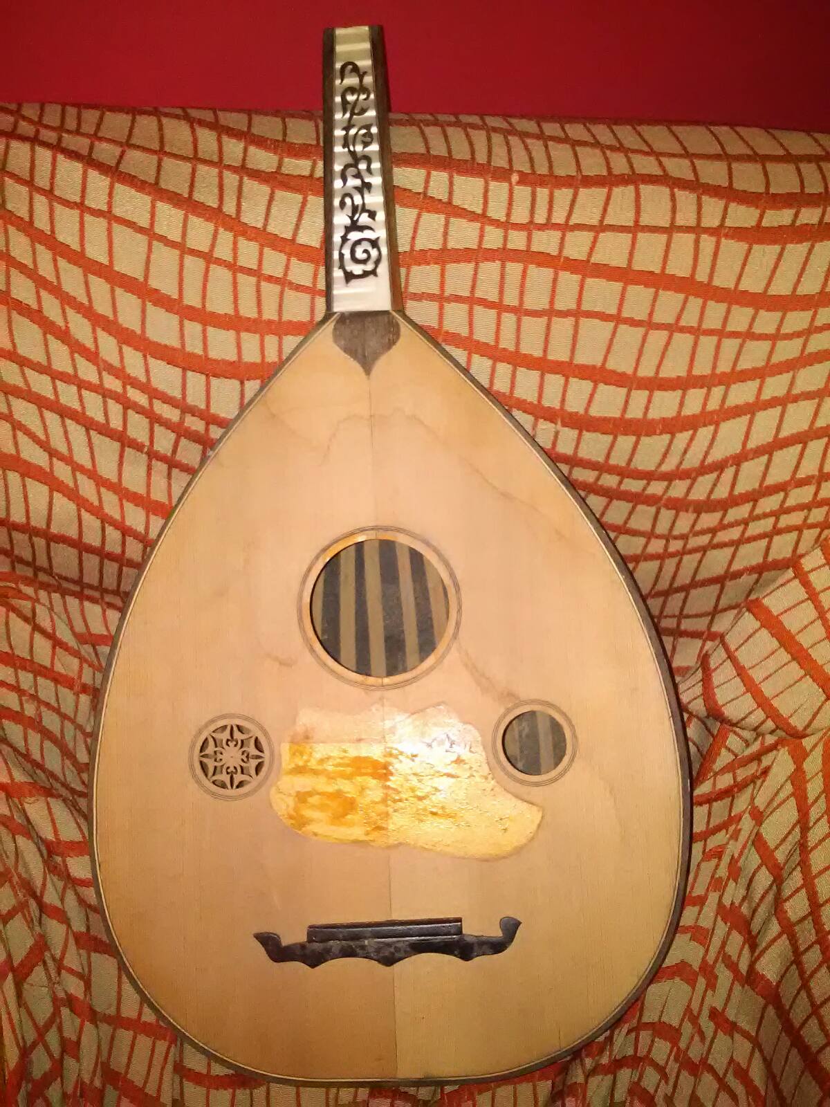

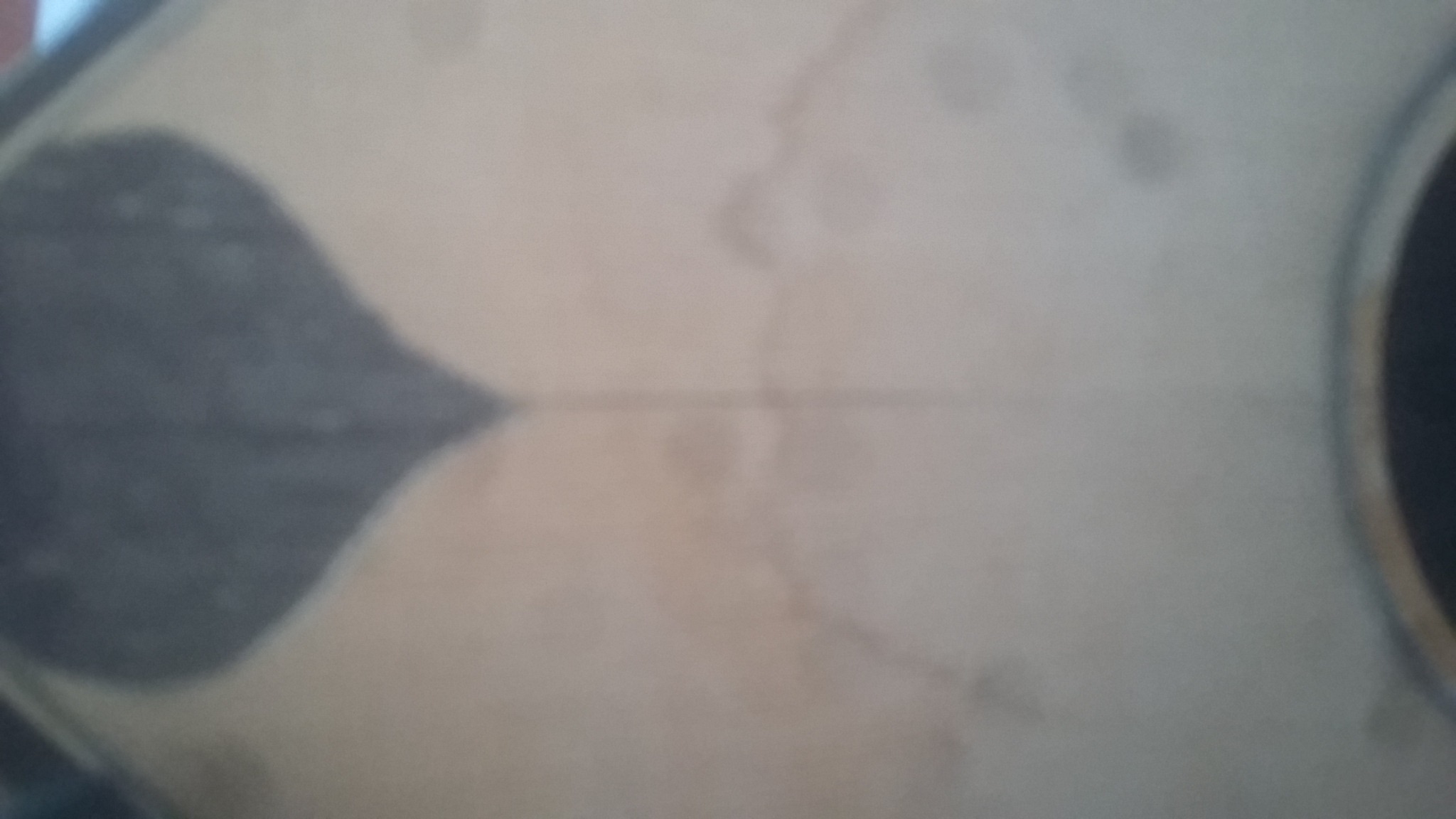

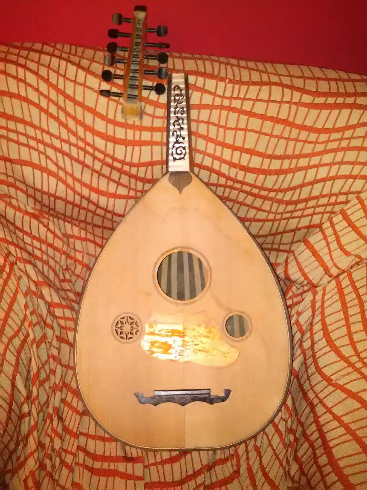

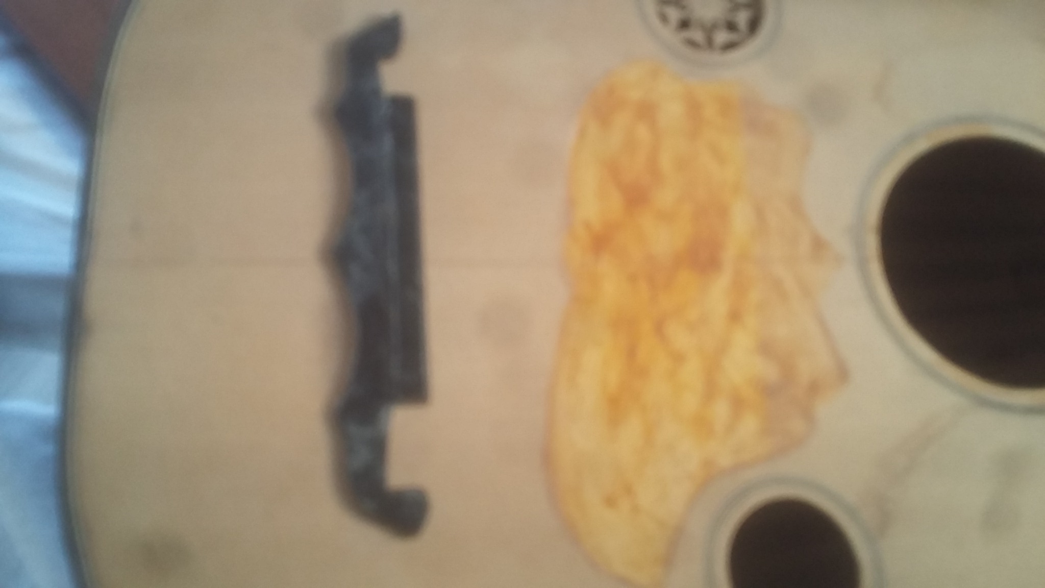

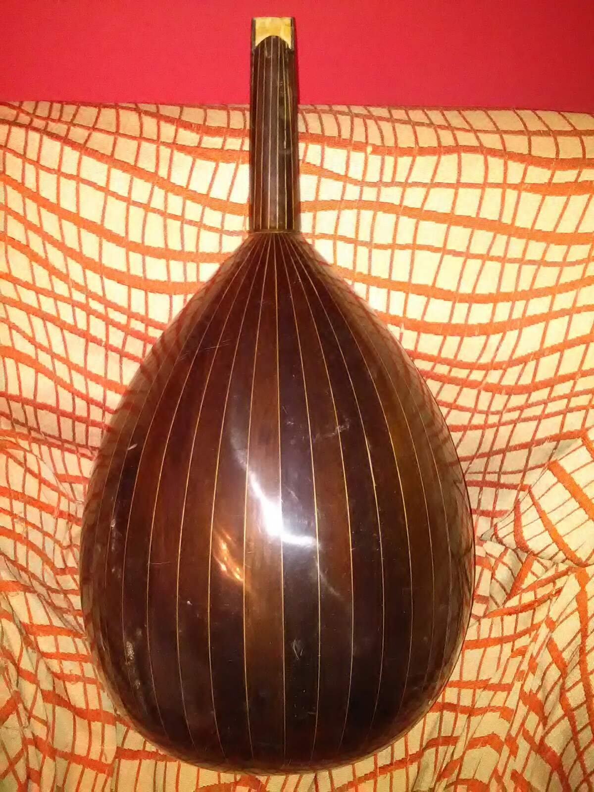

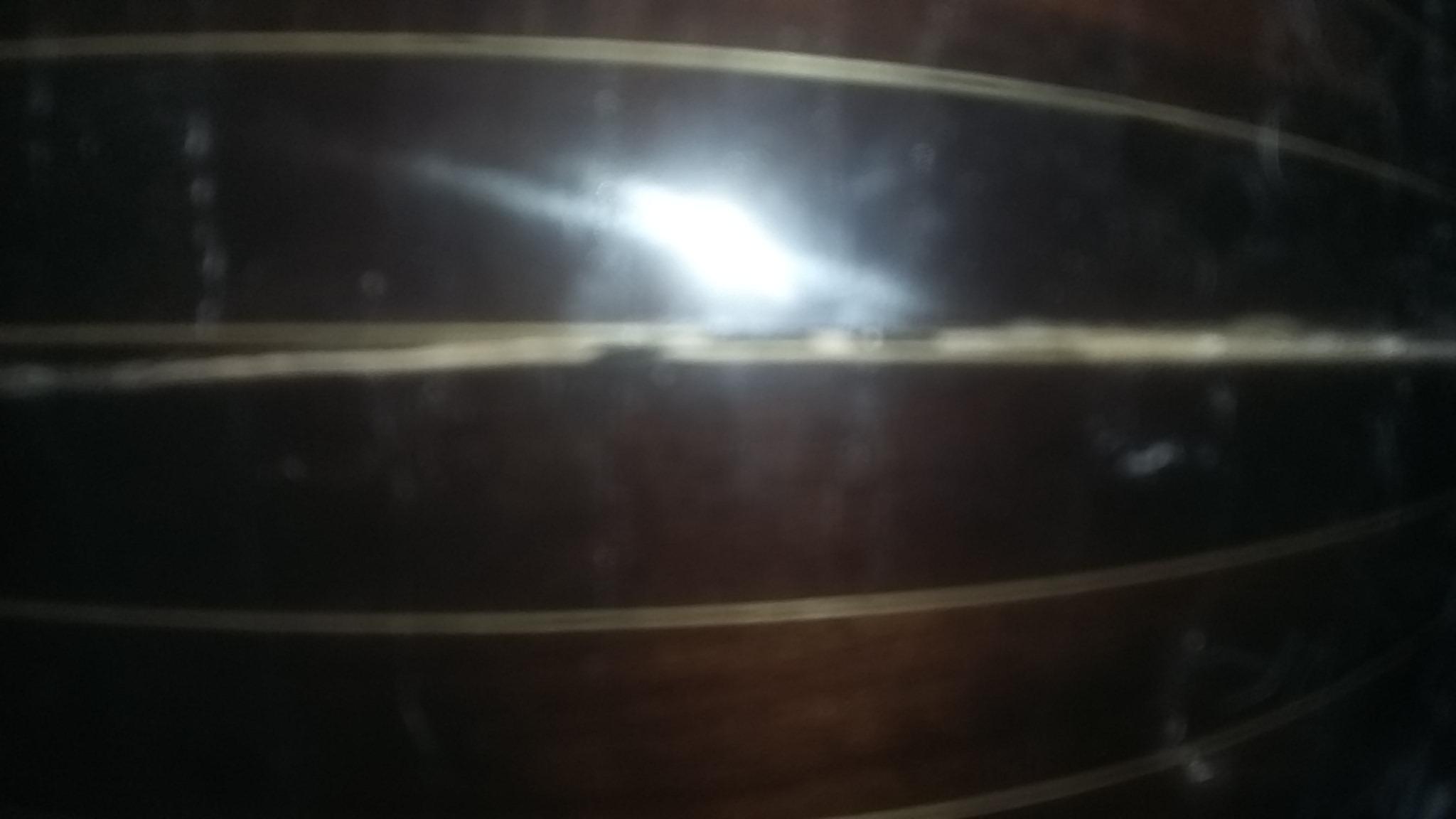

Μου εδωσαν ενα αραβικο ουτι για επισκευη.εχει σπασμενο καραολο.εχει ξεκοληση το καπακι περιμετρικα απο τη μια πλευρα.το καπακι εχει ξεκολησει και στη ενωση.και εχει ενα σπασιμο πισω στης δουγες.αν προσεξεις το καπακι φενονται σημαδια υγρασιας και γιαυτο εχει ξεκοληση.επισειςεχει και ενα σχισιμο κατω απο την ταστερα στο μανικο.γενικα θελει αρκετη δουλεια και θα  χρειαστη και κοντρες στο μανικο καυω απο τη ταστιερα γιατι ειναι λιγο σκευρωμενο .αυτα τα ολιγα .σε λιγω φωτο.

« Απάντηση #2 στις: Ιανουαρίου 19, 2021, 01:44:56 μμ »

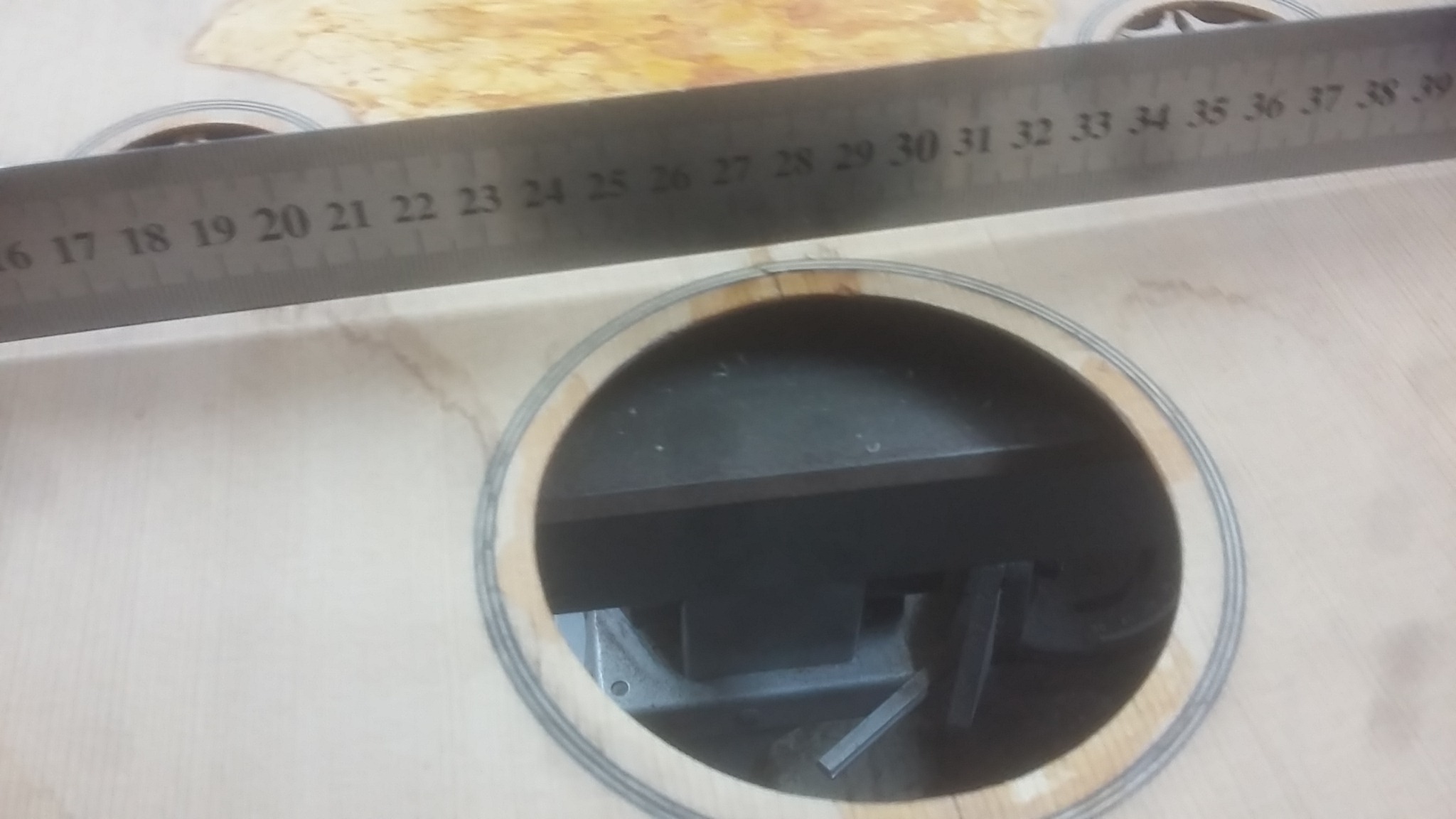

Λιγο καλυτερες φωτο.

Ξεκινισα με το ουτι.εβαλα καπακι κολησα το μανικο και το καραολο!!!
Απ: Αραβικο ουτι
« Απάντηση #10 στις: Ιανουαρίου 20, 2021, 09:13:08 μμ »

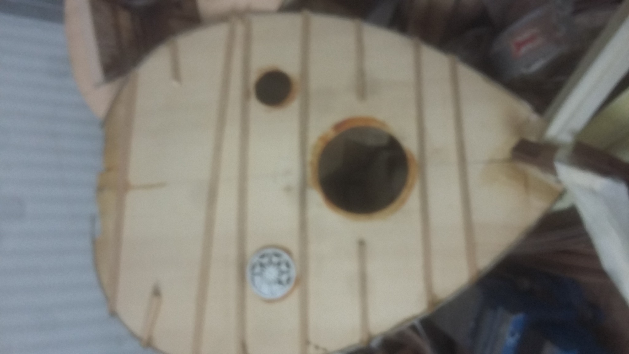

Επειδη το καπακι ειναι χαλια θα του βαλω καινουργιο

στο καπακι να υποθεσω θα φυλαξεις τις παλιες ροζετες; η θα βαλεις καινουριες;
Απ: Αραβικο ουτι
« Απάντηση #12 στις: Ιανουαρίου 21, 2021, 08:00:56 πμ »
Θα της βαλω στο καινουργειο στελιο.
