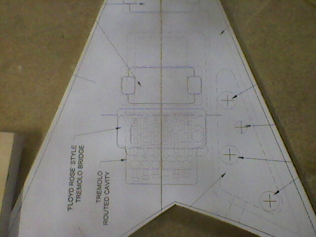

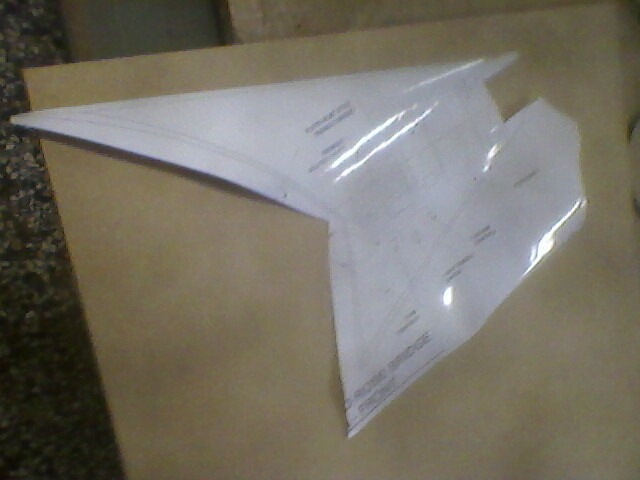

Ξεκίνησα σήμερα να φτιάξω την κιθάρα των ονείρων μου, η οποία δεν πρόκειται να τελειώσει άμεσα γιατί η γέφυρα με floyd rose, οι μαγνήτες και τα σχετικά κοστίζουν όσα λεφτά βγάζω όλο το μήνα...

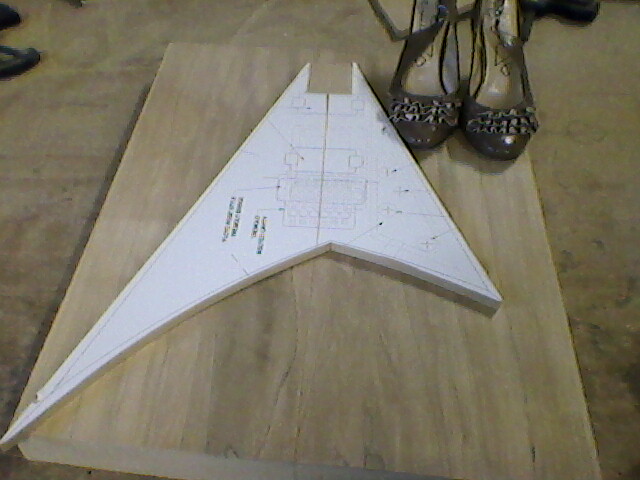

Χάραξα με πήχη και πριονάκι καπλαμάδων την central line γιατί δεν είναι ακριβώς στην μύτη που κάνει το V

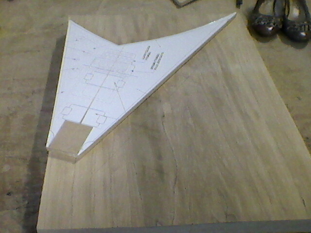

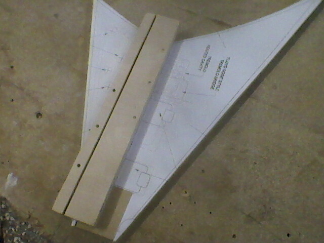

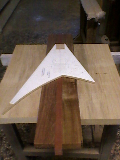

Και τώρα ώρα για την πρώτη ερώτηση.
Να βάλω την κεντρική γραμμή ακριβώς πάνω στην ένωση των 2 ξύλων ή να βάλω το καλούπι λοξά έτσι ώστε να μου βγουν 2 σώματα?
Και 2 διευκρινήσεις...
Το μπράτσο θα είναι κολλητό...Αν πάω στην επιλογή των 2 σωμάτων η ένωση των 2 ξύλων δεν πέφτει πάνω σε μαγνήτη ή neck pocket...

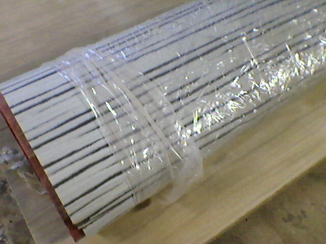

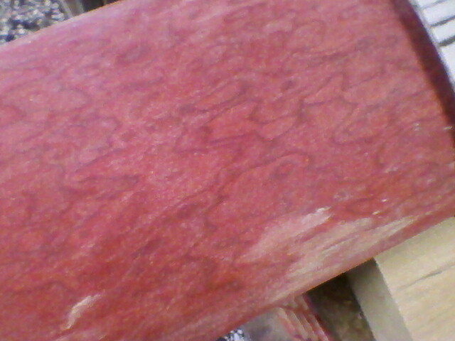

Και τώρα ακούω γνώμες...επειδή το σώμα είναι από πόπλαρ και για την ακρίβεια πόπλαρ του @#$%^&* θα βάλω καπλαμά από πάνω...
Το θέμα είναι...καπλαμά ζεμπρέ ή ρίζα? Με βλέπω για το πρώτο πιο πολύ...
Απ: Κατασκευή ηλεκτρικής κιθάρας V Randy Rhoads
« Απάντηση #4 στις: Απριλίου 25, 2014, 10:44:13 μμ »
Metallica με το καλό να τελειώσεις την νέα σου κατασκευή, πάντα φιλικά, να προσέξεις με τον καπλαμά πάνω στο μασιφ γιατι είναι επικίνδυνο για σκαςίματα αν βάλεις παράλληλα τα νερά και των δυο υλικών, για να το αποφύγεις αυτό βάλε τουλπάνι στο πρεσσαρισμα ή πρεσσαρε με κολλά πολυουρεθάνης, κατα τα αλλά βλέπω μια ωραία κατασκευή μπράβο σου

οι καπλαμάδες είναι τεχνητοί αλλά θα ακολουθήσω την συμβουλή με το τουλπάνι...δεν έχω τίποτα να χάσω  ;D

το θέμα είναι ποιος καπλαμάς θα ταιριάζει πιο πολύ...

δύο σώματα σίγουρα .... λόγω κρίσης... :-[ :-[ :-[
όχι ζέμπρα.....το σχήμα σου έχει ήδη εντονες γωνίες (=ευθείες) .....μη βάζεις κι άλλες.....ρίζα....

άμα πάμε για δύο σώματα θα γίνει ένα με ρίζα και ένα ζέμπρα...και πηγαίνοντας στην επιλογή αυτή θα τελειώσουν όταν βγούμε από  την κρίση...δηλαδή...............  ;)

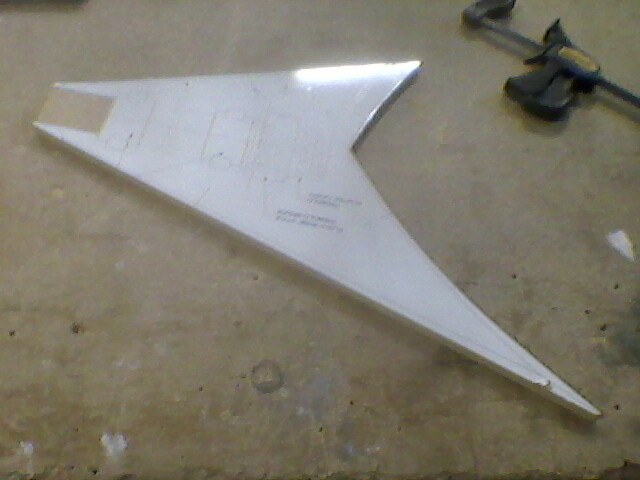

Εκοψα τα ξύλα πάνω στην ένωση με σκοπό να βάλω κι άλλα ενδιάμεσα για ομοριά...τα πλάνισα τα γώνιασα...
Και μετά τα έβγαλα στην άκρη και κόλλησα πάλι μόνο το πόπλαρ...  ;)
