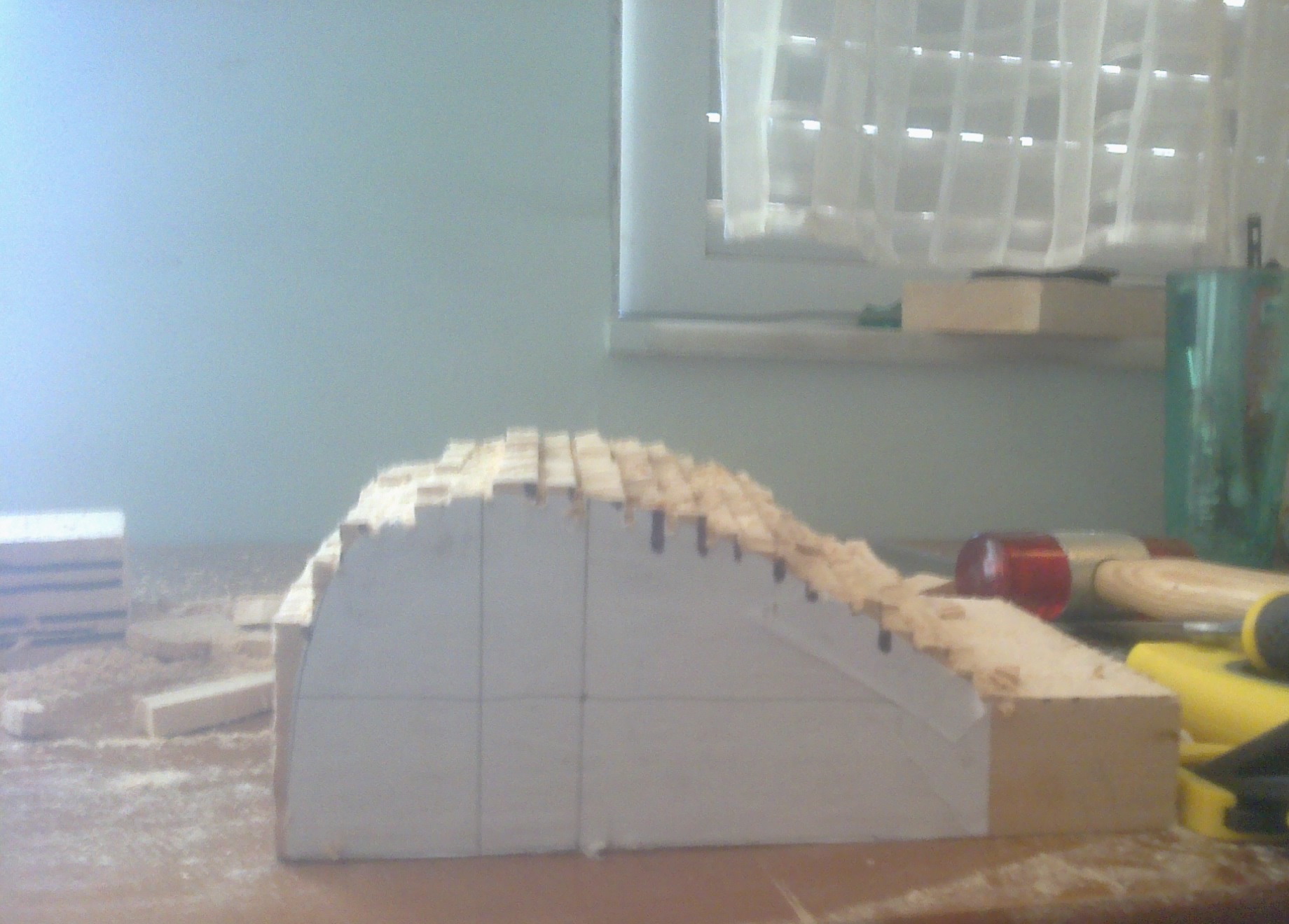

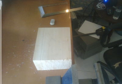

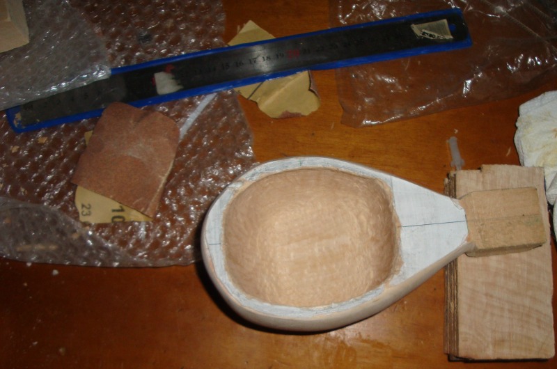

Καλησπέρα παιδιά μετά από αρκετή "μελέτη" εδώ μέσα αλλά εντελώς άσχετος με τα ξύλα αποφάσισα και εγώ να φτιάξω ένα σκαφτό μπαγλαμαδάκι.Αγόρασα ένα κομμάτι φλαμούρι  από τον γιο του  Κυρίου Χρήστου (άψογη η εξυπηρέτηση και των 2) και ξεκίνησα εδώ και κάτι μέρες να φτιάξω το σκάφος.Σίγουρα από δω και πέρα θα χρειαστώ την βοήθεια σας!

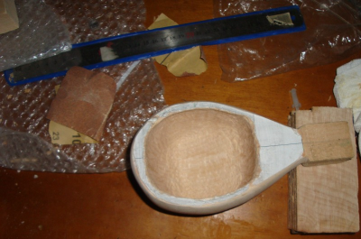

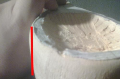

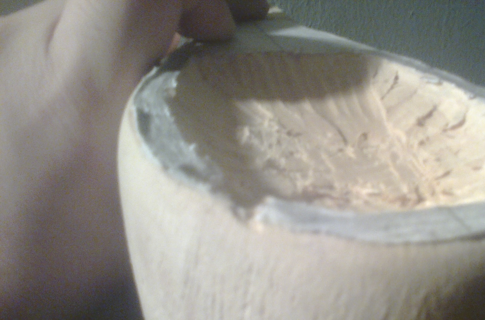

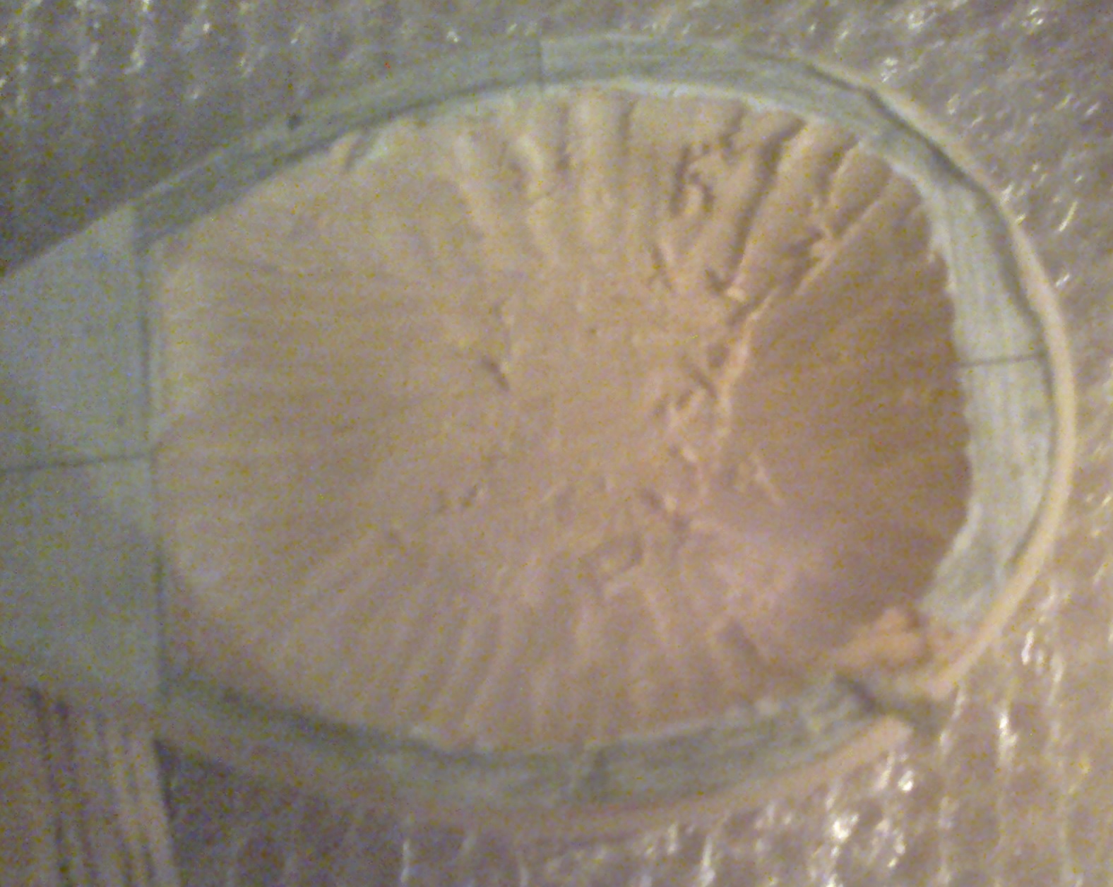

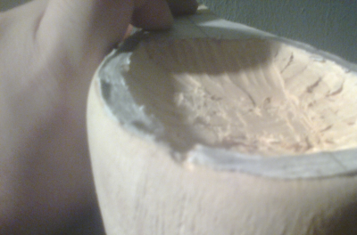

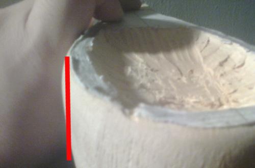

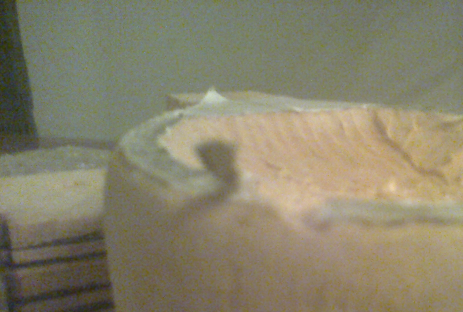

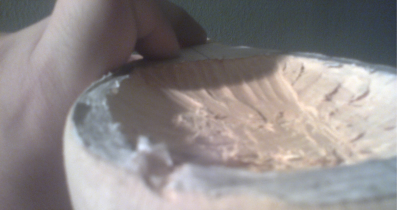

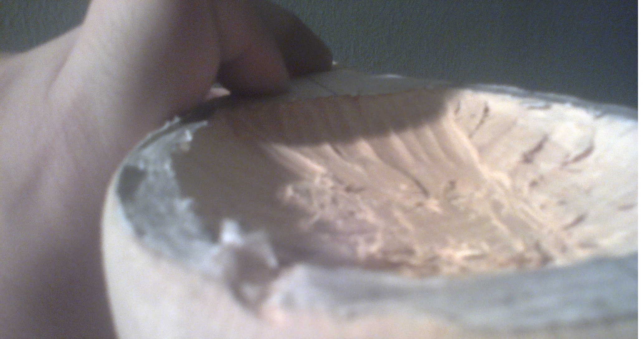

Σήμερα ενώ ξεκίνησα το σκάψιμο μου "ξέφυγε" σε κάποιο σημείο και έσπασε ένα μικρο κομμάτι,τώρα να κολλήσω το κομμάτι που έσπασε η να το "φάω" με ράσπα; λίμα; και να το φέρω όλο ευθεία;
Απ: Πρώτη απόπειρα κατασκευής μπαγλαμά
« Απάντηση #2 στις: Ιουλίου 24, 2014, 12:05:49 πμ »
σιγα τιποτα δεν ειναι αυτό, εγω θα το κολλούσα δεν θα ήθελα να χασω σε βαθος, απ οτι βλέπω αρχησες τις σκαρπελιές, για να μην τρος τα χέρια σου, πλάκωσε κανε τρύπες με τρυπάνι και μετά θα βγουν εύκολα τα χοντρα με το σκαρπέλο, προσοχή μονο μην βγεις απο κάτω, μετα πηγενετο εκει που θες με κοιλο σκαρπέλο σιγα σιγα, λοιπον καλή αρχη φιλε.
« Απάντηση #3 στις: Ιουλίου 24, 2014, 08:58:42 πμ »
κατ' αρχάς... καλή ευκολία!
έχει δίκιο ο Χρήστος, μην σε προβληματίζει, αν έχεις το κομμάτι κόλλησέ το, αλλιώς συνέχισε όπως είναι (μη φας όλο το υπόλοιπο) και θα το αντιμετωπίσεις σε επόμενο στάδιο, είτε στις κλίσεις του καπακιού είτε στα φιλέτα. Είναι πολύ μικρό το κομμάτι, θα βρεις τον τρόπο.

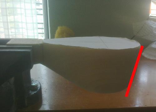

Επίσης έχει δίκιο για το "άδειασμα" με ηλεκτρικό εργαλείο για τα πολλά (τρυπάνια διάφορα και ράσπα για δράπανο) για να μην κουράζεσαι - θέλει προσοχή όταν φτάσεις κοντά στο κέλυφος βέβαια.

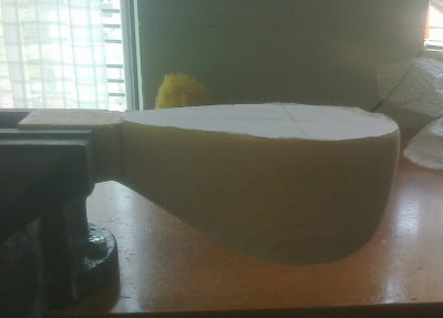

Θα πρότεινα και μια διόρθωση στην διαμόρφωση της κλίσης στο πίσω μέρος: μεγαλύτερη κλίση (όπως στην πρώτη φωτογραφία) θα σε διευκολύνει πολύ στο σκάψιμο.
Με κλίση περισσότερο προς την κάθετη (όπως το έχεις) δυσκολεύει ο χειρισμός "απομάκρυνσης" υλικού.
Σε κάθε περίπτωση πρέπει να αποφύγεις να χρησιμοποιήσεις το σκαρπέλο σαν μοχλό για να αφαιρέσεις υλικό από τον πάτο με υπομόχλιο (το σημείο όπου θα "πατάς") στο χείλος, γιατί μπορεί να ξανασπάσει - ειδικά προς το πίσω μέρος που το σκάφος είναι βαθύτερο και η γωνία μεγαλύτερη.
Προσωπικά το προτιμώ ούτως ή άλλως με μεγαλύτερη κλίση, αλλά γούστα είναι αυτά, μπορεί να σου αρέσει περισσότερο όπως είναι.
Επίσης νομίζω ότι θα πρέπει να φέρεις γενικά τις κλίσεις στο τελείωμα του χείλους ευθείες (με γιαλόχαρτο με τάκο) και όχι με καμπύλες.
καλή συνέχεια !

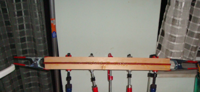

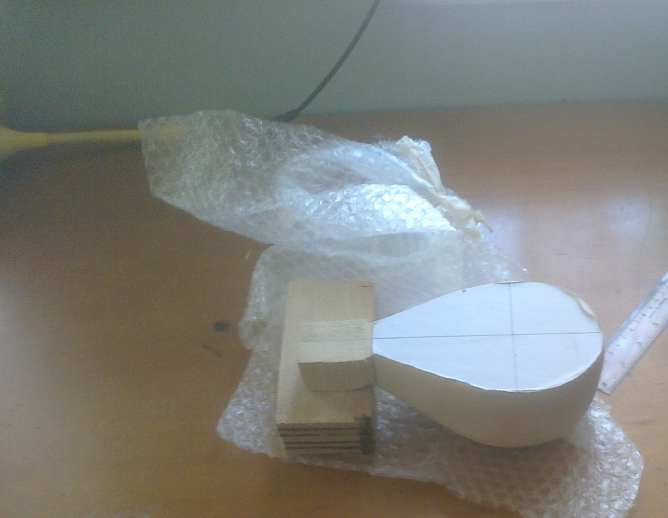

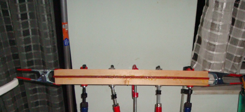

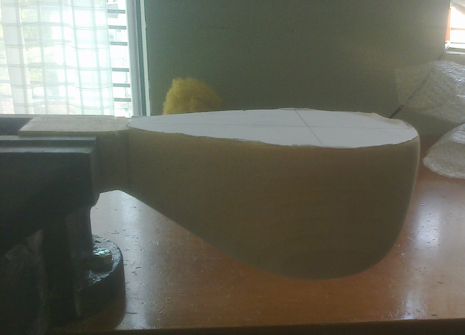

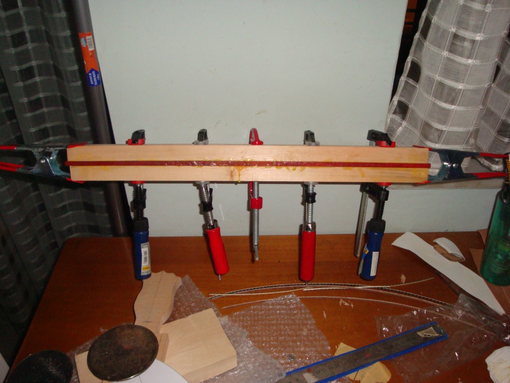

« Απάντηση #11 στις: Ιουλίου 31, 2014, 08:29:37 πμ »
Καλημέρα!τελικά το άφησα όπως έχει το σκάφος εκτός από τον πίσω τάκο που τον "έφαγα" λίγο ακόμα,για το πάχος δεν ξέρω αν το καταφέρω να το έχω παντού το ίδιο μου φαίνεται αρκετά δύσκολο, το έχω σκάψει αρκετά νομίζω,συνεχίζουμε και ότι γίνει...Πριν λίγες μέρες κόλλησα και το μανίκι, φλαμούρι και κόντρα παντουκ,και σήμερα κόλλησα το κομμάτι που είχε σπάσει.Πως να μετρήσω τις μοίρες πάνω στο μανίκι για να το κόψω και να κολλήσω το καραολο;
