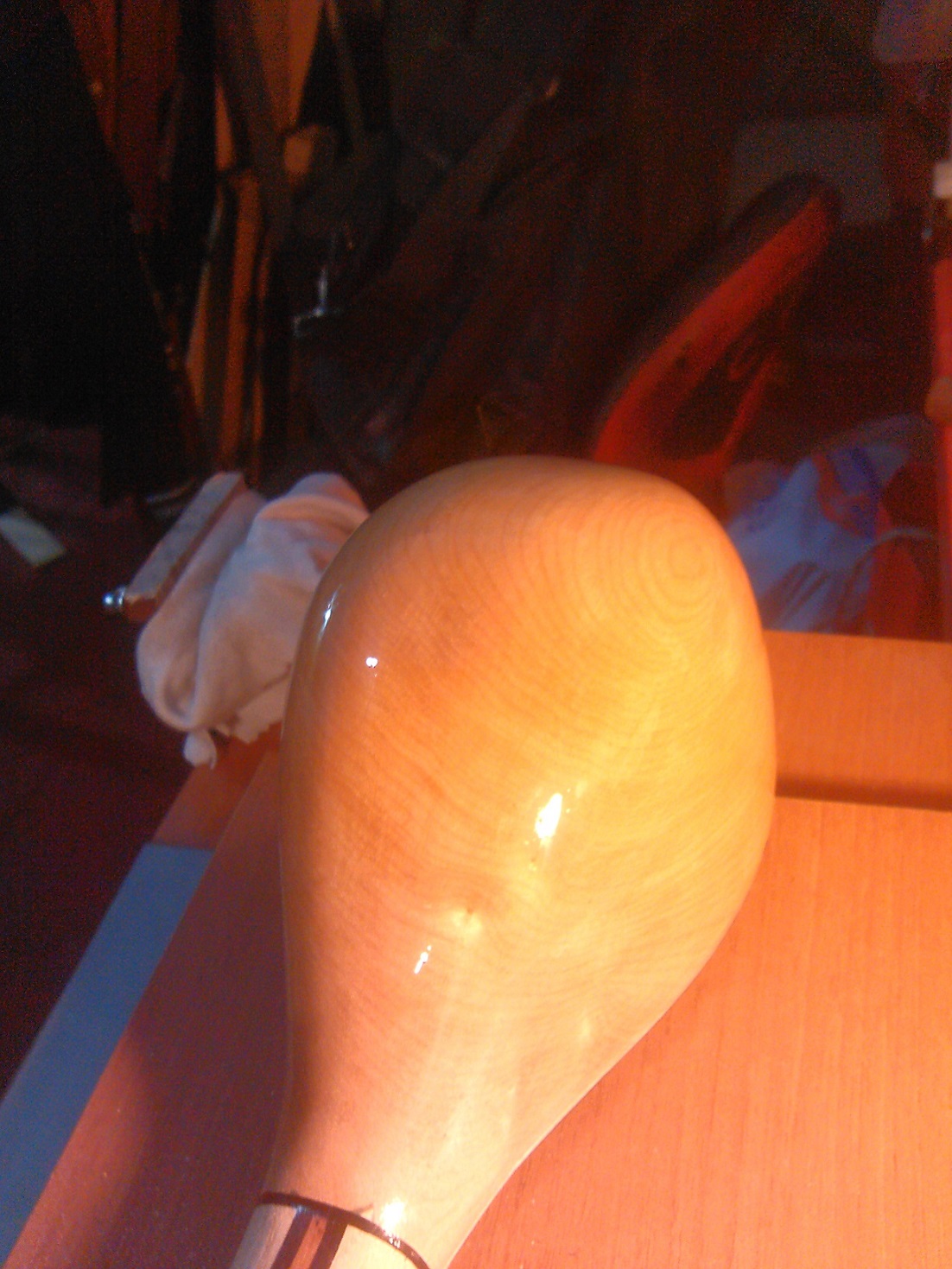

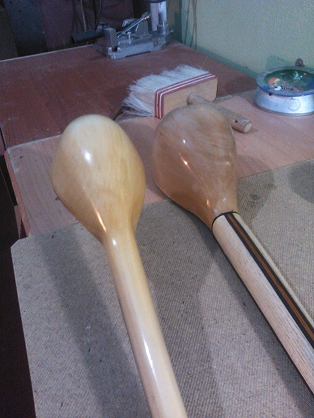

κάποτε είχα ρωτήσει για αυτό και δεν είχα πάρει απάντηση και τελικά το δοκίμασα  ;D.
''βερνίκι άχρωμο της kraft Wood Care Aqua. γράφει επάνω βερνίκι εμποτισμού νερού πολυουρεθάνης .χρόνος επιφανειακού στεγνώματος 30-45 λεπτά ανάλογα τη θερμοκρασία και την υγρασία. ελάχιστος χρόνος επαναβαφής 12-14 ώρες.''
 έχω κάνει αυτο το σκάφος απο το τζουραδάκι(αυτό με τις κόντρες) με  το παραπάνω βερνίκι. με πινέλο ΄(οχι τη μπατανοβουρτσα που φαίνεται ) . το πέρασα όπως είναι απο το δοχείο χωρίς αραίωση . εχω περάσει 2 χέρια με ελαφρύ γυαλοχαρταρισμα ανάμεσα μεχρι 800. αν δεν βάλεις πολύ στο πινέλο στρωνει καταπληκτικά αλλιως στάζει και αφήνει σημάδι(λογικό) . το έχω βάψει το δεκέμβρη. αυτό που παρατήρησα όμως έιναι πως δεν είναι πολύ σκληρό και κάνει σημάδια . επίσης ψιλοβρωμάει όταν το περνας. α και το στέγνωμα θέλει πολύ παραπάνω .
νομίζω πως έπρεπε να το περάσω όμως και άλλα χέρια αλλά όπως πάντα βιαζόμουν  :-[ :-[ :-[
