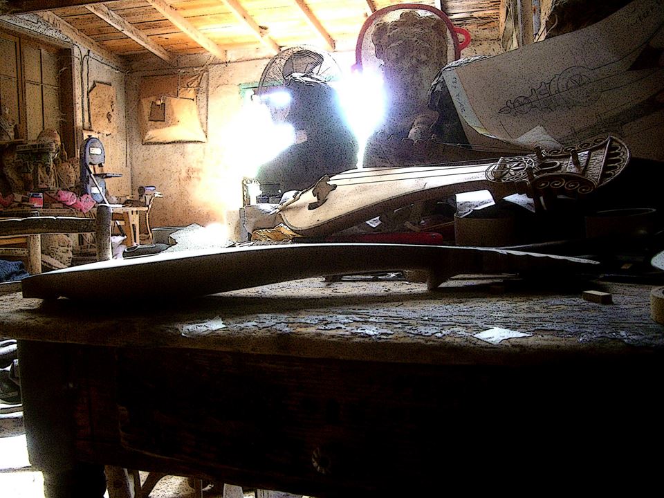

« Απάντηση #47 στις: Οκτωβρίου 15, 2013, 05:40:15 μμ »
Παίδες έχω απορία καιρό τώρα το σκέφτομαι αλλά δεν βρίσκω λύση.
πως μπορώ να φτιάξω έναν καπλαμά ίδιο με την καμπύλη που θα δώσω στην ταστιέρα της λύρας;
για να κάτσει ακριβώς θέλει πολύ ακρίβεια και έχω κολλήσει άσχημα.
αναρτώ και μία φώτο να καταλάβετε τι εννοώ.
επίσης έχω ακούσει ότι υπάρχει πεύκο το οποίο είναι λίγο πιο κοκκινωπό και βγάζει καλύτερο ήχο από το τα υπόλοιπα, το οποίο δεν ξέρω από που προέρχεται, αν θυμάμαι καλά κάπου για Σουηδία, Νορβηγία κάπου κατα κει με είπε ένας τύπος που μιλήσαμε.
ΥΓ: μόνο πεύκο χρησιμοποιούμε στην Θρακιώτικη.
Απ: Λύρα θράκης
« Απάντηση #48 στις: Οκτωβρίου 16, 2013, 10:12:50 μμ »
Αλέξανδρε, για εξήγησε κάπως καλύτερα τι ακριβώς θέλεις να κάνεις.
Γιατί το να κολλήσεις έναν καπλαμά πάχους 0,5 χιλ. επάνω στην ταστιέρα και να τον κόψεις μετά συμφώνως με το περίγραμμά της δεν είναι και τόσο δύσκολο οπότε κάτι άλλο μάλλον εννοείς.
alexandros
  • Μηνύματα: 160
Απ: Λύρα θράκης
« Απάντηση #49 στις: Οκτωβρίου 16, 2013, 11:40:01 μμ »
όπως δείχνει η φωτογραφία να κολλήσω ένα καπλαμά επάνω στην ταστιέρα με την ίδια καμπύλη που έχει ήδη η λύρα.
Όχι να διαμορφωθεί αφού κολληθεί.
και δεν ξέρω πως να κάνω την καμπύλη στον καπλαμά ίδια με της λύρας και να εφαρμόσει απόλυτα.
Την καμπύλη στην λύρα την κάνω πριν κολλήσω την ταστιέρα οπότε πρέπει να έχει και η ταστιέρα την ίδια καμπύλη για να ταιριάξει.
δεν ξέρω αν βοήθησα τώρα. :D
Απ: Λύρα θράκης
« Απάντηση #50 στις: Οκτωβρίου 16, 2013, 11:59:03 μμ »
Αν κατάλαβα καλώς θέλεις να κολλήσεις τελικώς την ταστιέρα επάνω στο μάνικο της λύρας και γι' αυτό θέλεις η ταστιέρα να έχει ακριβώς την ίδια καμπύλη με το μάνικο;
  • Μηνύματα: 7.586
Απ: Λύρα θράκης
« Απάντηση #51 στις: Οκτωβρίου 17, 2013, 07:32:03 πμ »
Ρωτα τον μπουλακο, ειχε πει παλαιοτερα πως να παιρνεις ''μετρα'' με συγχρονο υλικο... (αν θυμαμαι καλα)
κατι σαν τον γυψο που παιζαμε μικροι κ τον ριχναμε αριανι κ μολις στεγνωνε εμενε το αποτυπωμα...
οποτε λογικα θελεις 2 τετοια: να κανεις το 1ο αρνητικο απ'την ηδη υπαρχουσα λυρα σου, κ μετα να κανεις το 2ο θετικο, απ'το αρνητικο που εχεις βγαλει...
(οποτε παλι λογικα συμφωνα με την δικια μου αντιληψη, θα εχεις ενα ακριβες αντιγραφο!)
alexandros
  • Μηνύματα: 160
Απ: Λύρα θράκης
« Απάντηση #52 στις: Οκτωβρίου 17, 2013, 09:26:47 πμ »
Ναι σωστά.
αφού θα έχω το αντίγραφο του γύψου με ποιόν τρόπο θα το φτιάξω τον καπλαμά.
  • Μηνύματα: 7.586
Απ: Λύρα θράκης
« Απάντηση #53 στις: Οκτωβρίου 17, 2013, 10:48:12 πμ »
Δεν ειναι γυψος, ειναι αλλο υλικο... το ειπα σαν παραδειγμα... αν τον δεσεις τον καπλαμα (ποσα χιλ κ τι ξυλο;)  απανω, τον βρεξεις, κ με μια πηγη θερμοτητας απο πανω (μεγαλη λαμπα) θε ελθει στην καμπυλη πιστευω ... καπως ετσι λυγιζουμε κ το πλαινα της κιθαρας...πρεπει να θελει ομως αρκετες μερες, για να μην εχει ταση το ξυλο να ξαναγυρισει στην προτερη του κατασταση...
σκεψου ομως κ το πατρον απο mdf...
