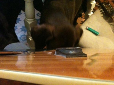

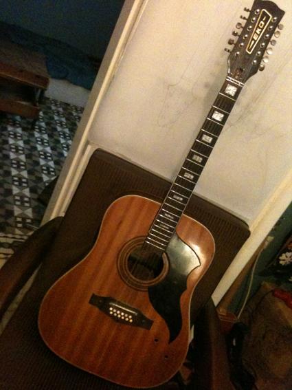

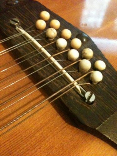

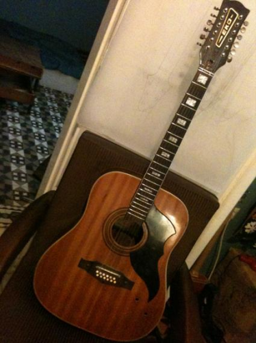

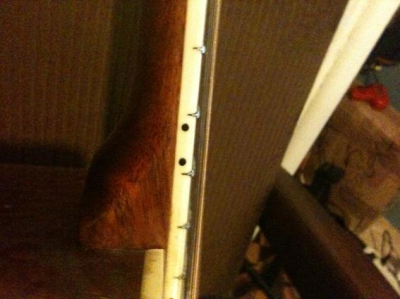

Μου την εφερε ενας φιλος να την συμαζεψω οσο γινεται και να της φορεσω κι ενα μαγνητακι...
...εχει υποστει βια απο μαστορα, μετα απο μαλλον σοβαρη στουκα...

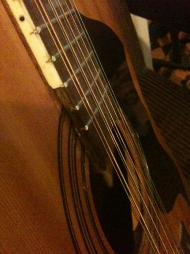

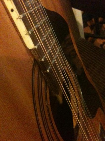

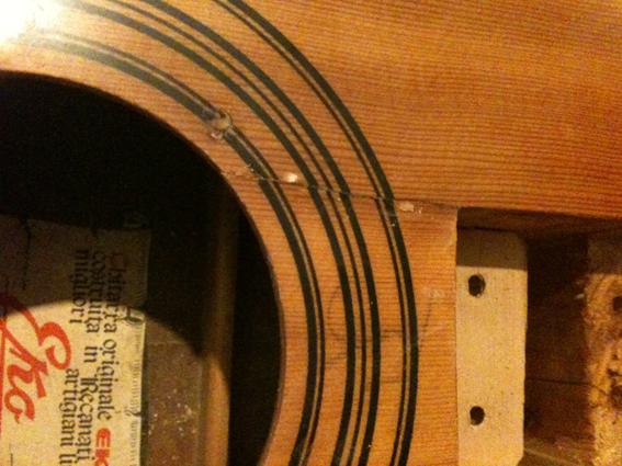

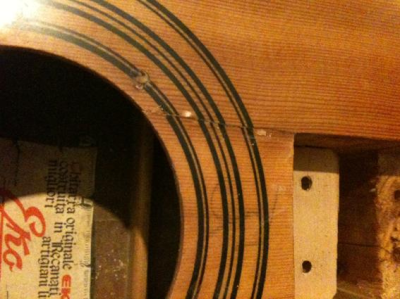

κι αυτη με το στραβο καπακι...

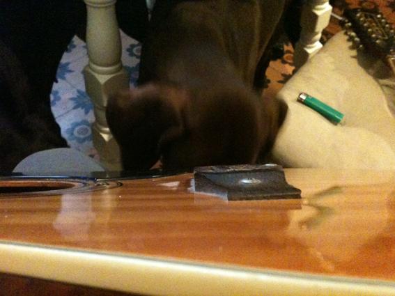

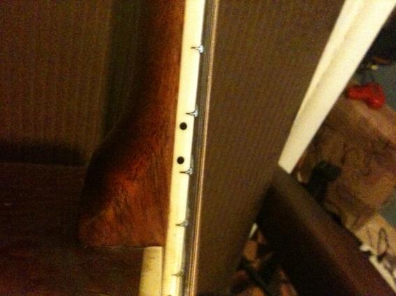

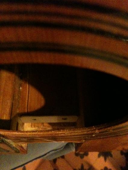

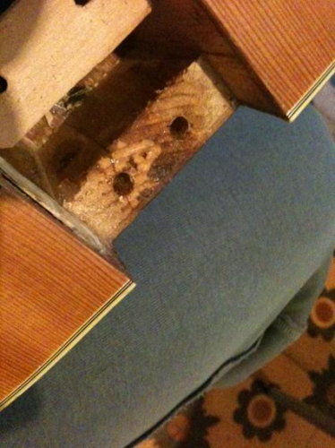

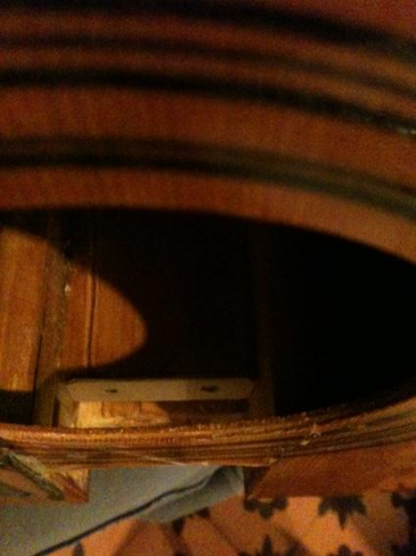

η κιθαρα εχει σπασμενο τακο, ο ποιος ειναι δυο κομματια...φοβαμαι οτι αν δεν τον αντικαταστησω, δε θα στρωσει ποτε...αυτο και το στραβο καπακι...
περιμενω τις συμβουλες, τις αποψεις κι οτι αλλο...

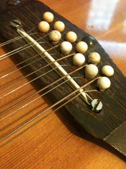

πειτε και καμια ιδεα για το κοκαλο στη γεφυρα, ειναι σπασμενο και θελει αντικατασταση...πως να το ξεκολησω απο κει?

Μα τι στο καλο.... σε αγωνα κατς παρεβρεθη;
ειναι κ ο καβαλαρης αρπαγμενος απο πισω;

Το κοκκαλο στην γεφυρα χτυπησετο προσεκτικα με ενα σφυρακι κι απο τις δυο πλευρες αφου πρωτα βαλεις ενα ξυλακι κατα μηκος. Εσυ θα χτυπας το ξυλο όπου αυτο θα ακουμπαει το κοκκαλο.....Δεν μπορω να κανω σχεδιο να στο δειξω.....πιστευω ετσι να βγει,αν οχι τοτε με θερμοτητα. Με κολλητηρι ή με σιδερο που γυρναμε της ντουγιες.
κατεβασε το σχεδιακη που εκανα.

Τι θα εκανα εγω:
θα εβγαζα ολες τις χορδες, να ξεκινησει η ανασταση
Θα εβγαζα το πλαστικο της ταστιερας σιγα-σιγα με ενα σκαρπελακι, μετα θα εβαζα ενα αλλο
το κοκκαλακι δεν θα το χτυπαγα, οπως λεει ο φιλος Γιωργος, μπορει να εκανα ζημια μεγαλη. θα το τραβουσα με ενα μυτοτσιμπιδο
θα κολουσα γερα τον τακο, με κολλα πολυουρεθανης που γεμιζει κ τυχον κενα
θα εβαζα "ψυχη" μεσα στο σωμα, μπροστα απο καβαλαρη απο καπακι εως πλατη με ενα κομματι ξυλο 10χ1χ οσους ποντους υψος (θα παρει το βουλιαγμα του καπακιου, κ θα "ελευθερωσει" την ταση του καβαλαρη...καπως...
το σπασιμο στο καπακι με το συστημα του Κουρου (ανοιγμα μικρης τρυπιτσας, πετονια, ξυλακι με κολλα κ τραβηγμα πετονιας. μετα ενα 10λεπτο βγαλσιμο πετονιας, κλεισιμο τρυπιτσας)
θα κοιταγα κ με ενα καθρεφτακι+φως απο μεσα μηπως εχει ξοκολλησει τιποτε απο το bracing
θα εβαζα κοκκαλακι αφου ρυθμιζα το action οσο γινεται χαμηλοτερα...
τα λουστρα δεν θα τα πειραζα
ο καβαλαρης οπως ειπα παραπανω, δεν ξερω σε τι κατασταση ειναι απο πισω, αν εχει ξεκολησει, γιατι ειναι πολυ ανασηκωμενος...
θα καθαριζα την ταστιερα με συρματακι...

Καπως ετσι τα σκευτομαι κι εγω...θα ηθελα περισσοτερες πληροφοριες για την στηριξη του καπακιου...

Αφοσιωθηκα τοσο που τελικα δεν τραβηξα ουτε μια φωτογραφια...αλλα θα κανω περιγραφη... ;D
για αρχη, αβγαλα το μπρατσο (ηταν βιδωτο) και εκλεισα το σωμα μεσα σε σακουλα πλαστικη (για ρουχα, που κλεινει αεροστεγως) και μεσα στο σωμα εβαλα ενα καπακι (απο σπρευ) με νερο...ειδα οτι το κανουν σε ακουστικα οργανα που εχουν αρπαξει τα καπακια, και ειπα να το δοκιμασω...το αποτελεσμα ηταν απιστευτο...τα ξυλα τραβηξαν υγρασια ξανα και ηρθαν στα ισια τους χωρις να κανω τιποτε αλλο!!!...στο συνολο 15 ημερων "ηπιε" 3 καπακια!!! το πρωτο μεσα σε 3 μερες...
μετα ασχοληθηκα με του τακους...ηταν σπασμενοι, κι ο μαστορας που την ανελαβε τους ειχε κολλησει με κολλα πολυουρεθανης (μαλλον)...με αποτελεσμα να μην μπορω να κανω τιποτα γι αυτο...ουτε σκαρπελο μπορουσε να το σπασει, οποτε αποφασισα να βαλω τριτο τακο να σφηνωσει αναμεσα στους δυο για να μην κινουνται...επισης προσθεσα περιμετρικα του neck pocket φιλετο μαονιου 2μμ, γιατι οπως εμπαινε το μπρατσο, ειχε κενο περιμετρικα 2μμ...
Το αποτελεσμα ηταν να μπαινει πια σφηνωτα το μπρατσο χωρις τις βιδες...εκοψα καινουριο κοκκαλο για τη γεφυρα, και περασα καινουρια ηλεκτρικα με ενα seymour dancan woody...την αρματωσα την περασμενη βδομαδα...τελειωσα γυρω στις 12 το βραδυ...μεχρι τις 3 επαιζα!!!
