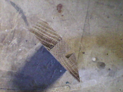

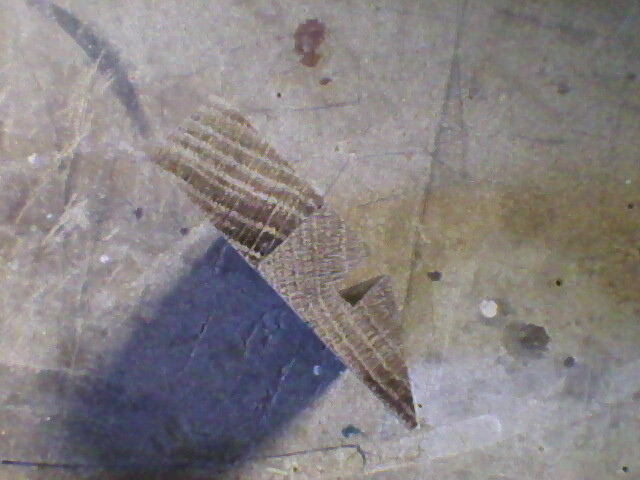

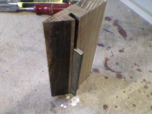

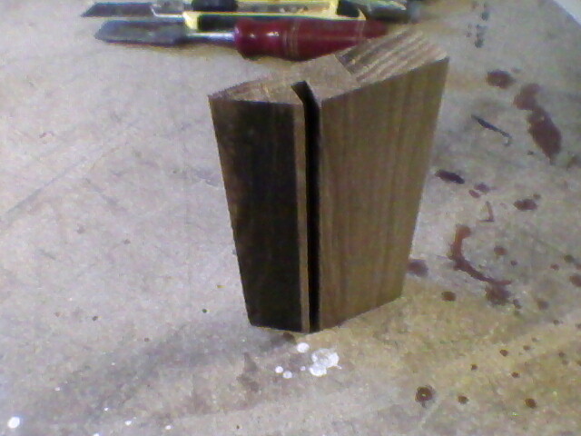

Είδα κάτι αντίστοιχα απο stewmac και κόντεψα να πάθω καρδιά...οπότε έφτιαξα αυτό...ξύλα από ρετάλια...λίμα από μια παλιά στραβή ότι μπόρεσα να σώσω...

 χωρις δισκοπριονο να γινεται αραγε?
Απ: Κατασκευή για fret beveling
« Απάντηση #2 στις: Ιουνίου 01, 2014, 10:31:56 μμ »
Γίνεται...έλα αύριο να το πάρεις...και φτιάχνω άλλο δικό μου...απλά πράγματα  ;)

με αυτό το εργαλείο λιμάρεις τα τάστα που εξέχουν από την ταστιέρα;
« Απάντηση #4 στις: Ιουνίου 01, 2014, 11:24:37 μμ »
ναι φιλε μου...στην αρχη λιμάρεις ίσια και μετά 30 μοίρες

Φίλε Πασχάλη έχω φτιάξει ένα ακόμα από Σουηδικό και το σφίγγω με μια πατέντα με παξιμάδι...θα το βάλω φωτό κάποια στιγμή...αυτά τα πολυμερή που λες είναι ωραία...θα δω μήπως μπορώ να βρω κάτι αθήνα...
