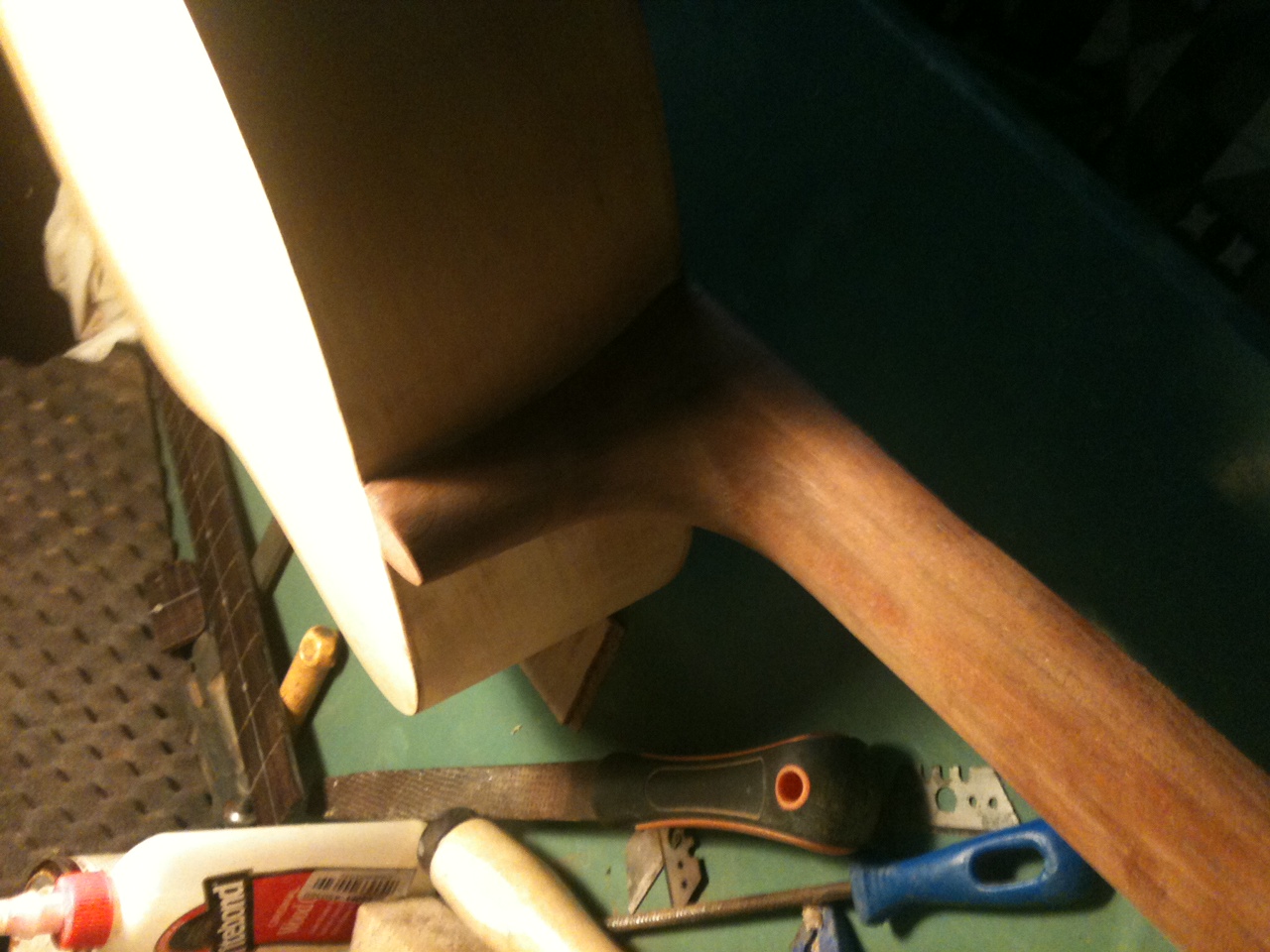

Αφου μ εφαγε η ζηλια με τα κιθαρονια, και φαγωθηκα ν αποκτησω ενα μπλουζοκιθαρο, πηρα την αποφαση να πειραματιστω, μετατρεποντας μια παλια φθηνη κλασσικη, σε ακουστικη... ;D...η κιθαρα βεβαια δεν ειναι τιποτα το σπουδαιο, αλλα ειναι καλη για το πειραμα...αρχιζω με την αφαιρεση διαφωρων χρωματων και βερνικιων που εχει πανω της...η κακομοιρα....χαχαχχαα

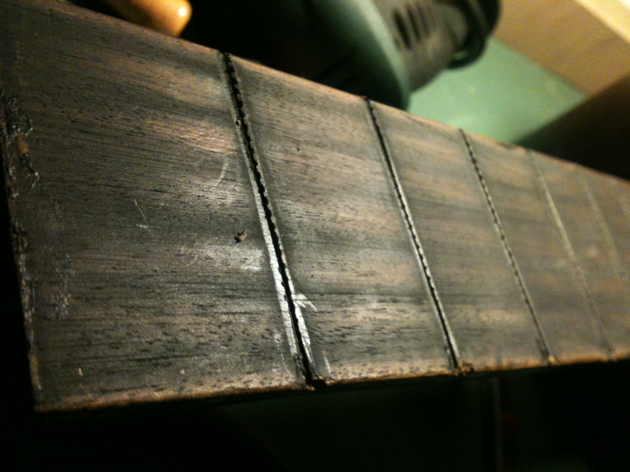

...ξηλωσα και την ταστιερα που ειχε απο Μαονι!!!βαμενο επιφανιακα...

Λοιπον το χα για τελειως μαπα το οργανο, αλλα ειναι μασιφ κατασκευη...καπακι ελατος (μαλλον) και πλατη κελεμπεκι...το μπρατσο ειναι ενα με τον τακο του και τα πλαιναρια μπαινουν μεσα στον τακο, και το καπακι καλυπτει τα παντα...

Τελικα ηταν οσο μαπα πιστευα απ την αρχη...χαχαχαχχα...ειναι ολο κοντρα πλακε, αλλα δεν πτοουμαι...κι αρχησα τις βραδυνες τρελες...εκοψα το παλιο headstock της κλασικης και στη θεση του θα διαμορφωσω καινουριο μικροτερο και πιο "τεριαστο"...μη βερεσετε πολυ δυνατα, οκ?
