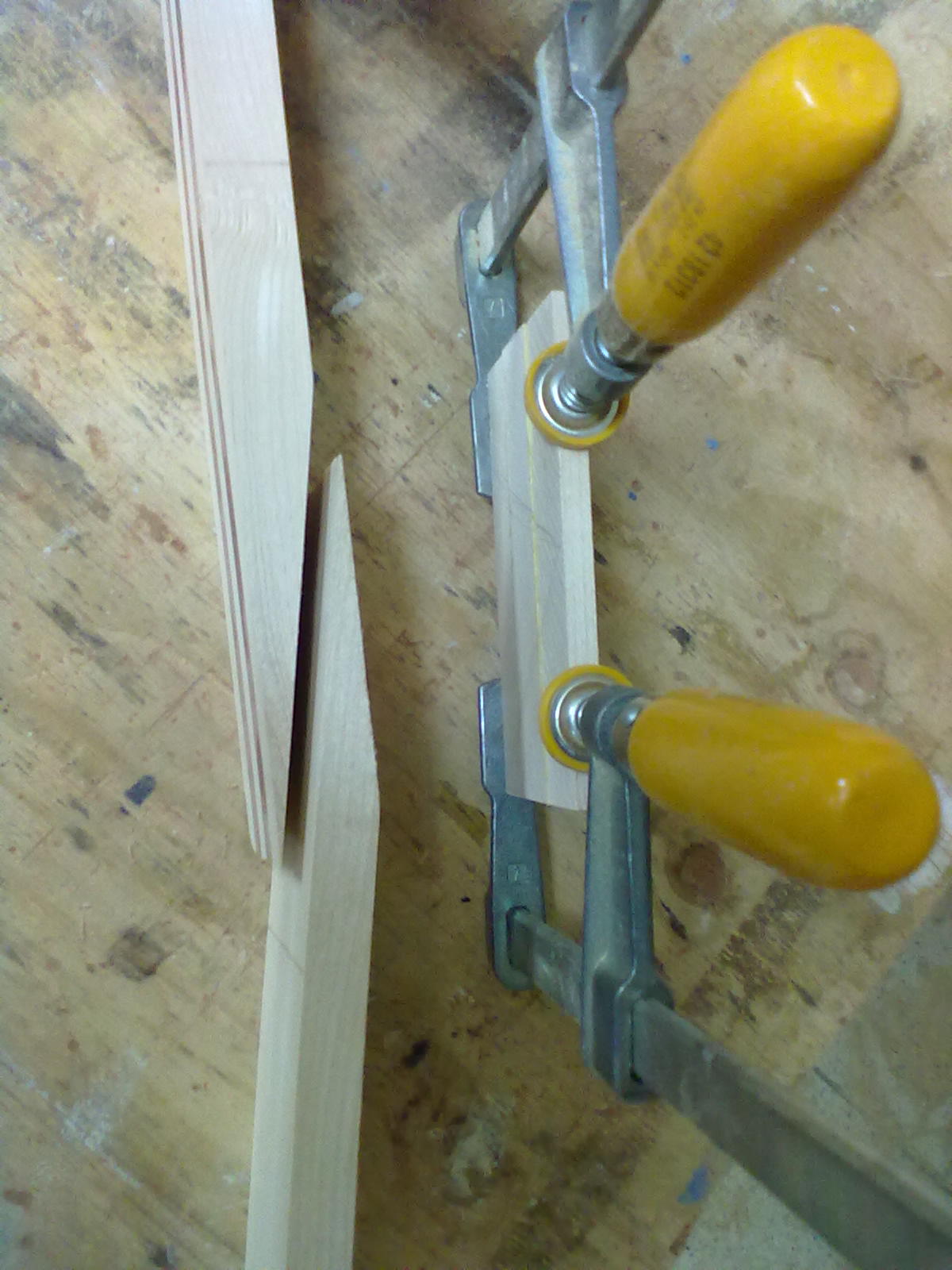

Καλημέρα,μια ερώτηση για ένα μάνικο που φτιάχνω.
Το πάχος του μάνικου είναι 2 πόντους,στο οποίο έχει δοθεί γωνία 10 μοιρών,επίσης ίδια γωνία δόθηκε και στο κομμάτι του καράολου μόνο που αυτό είναι πάχος 1,4 πόντους με αποτέλεσμα να υπάρχει διαφορά στο μήκος του κάθε φάλτσου και να μην μου βγαίνει η κλίμακα που θέλω εάν κολλήσουν όπως είναι.Αν κολλήσω το κομματάκι που φαίνεται(διαφορά πάχους μάνικου-καράολου) από κάτω(στο κομμάτι για το καράολο) και ξαναδώσω γωνία ώστε πλέον τα μήκη των φάλτσων να είναι ίδια,υπάρχει θέμα αντοχής στην ένωση που θα γίνει μετά μιας και θα είναι 3 κομμάτια?

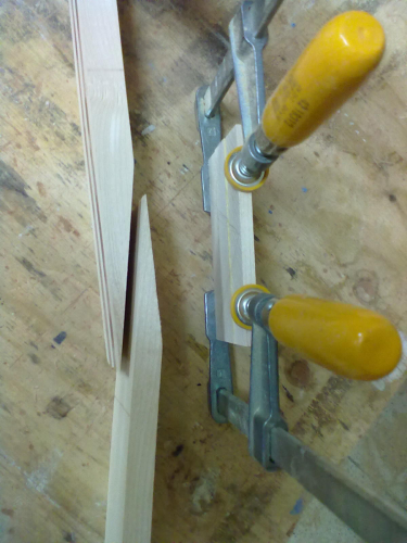

εχω κάνει ένα μπαγλαμα έτσι ακριβώς και είχα βάλει κομμάτι έβενο.δεν είχα κανένα πρόβλημα ως τώρα περίπου ένα χρόνο. το είχα δεί σε ένα μπουζούκο του Ανδρέου. έχω βάλει και ένα κομμάτι σε άλλο μπαγλαμά απο πάνω απο το καράολο διαφορετικού χρώματος (μαονοειδές) και ήταν πολύ καλό στο μάτι και πάλι δεν είχα πρόβλημα.αυτά σε μπαγλαμάδες με 36αρες κλίμακες. εγώ είχα κολησει με titebond. κάπου εδω μέσα είχα διαβάσει τότε οτι είναι οκ αλλά δεν μπορώ να το βρώ .
να και δυο φωτό απο αυτό που έκανα εγώ. εμένα μου άρεσε πάντως  ;D
http://img441.imageshack.us/img441/4820/img20130428173320.jpg
http://img853.imageshack.us/img853/3639/img20130428173336.jpg
