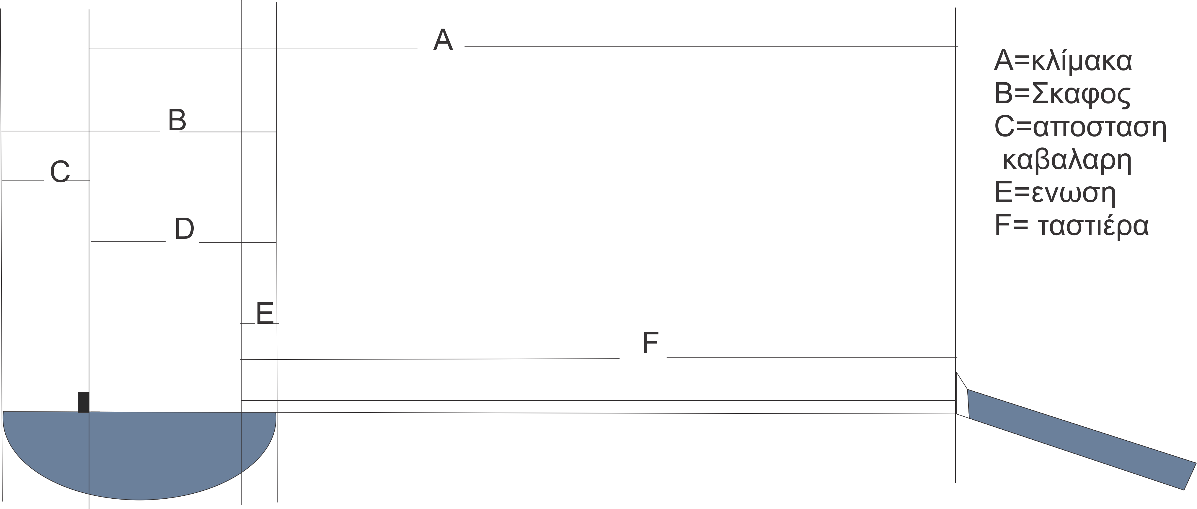

φίλε θάνο καλωσήρθες και καλή αρχή. δεν κάνεις κάτι λάθος αλλά η ταστιέρα η συγκεκριμένη είναι συνολικό μήκος 36.5 και θα πρέπει να την κόψεις στο ανάλογο μήκος που θές απο την κάτω μεριά. δες τη δεύτερη φωτό και θα δείς ότι δεν είναι χαραγμένη μέχρι κάτω κάτω.επίσης η ταστιέρα είναι 7μμ πάχος και μπορείς να ζητήσεις να σου την πλανίσουν να γίνει και λεπτότερη.
όπως έμαθα και γώ απο δώ ,θα πρέπει να υπολογίσεις η ταστιέρα σου να πατάει στο καπάκι και πέρα απο την ένωση μάνικου σκάφους . να καλύπτει και τον τάκο δηλαδή γιατί έτσι δημιουργούνται τάσεις.
δές εδώ σε ένα μπαγλαμά που έχω φτιάξει τις παρατηρήσεις του ΚΩΣΤΑ ΖΑΡΚΑΔΑ . http://www.luthier.gr/index.php?topic=1176.msg18324#msg18324
αν λοιπόν κάνεις και ένωση μπράτσου πχ 3 εκατοστά η ταστιέρα σου θα είναι όσο απο το μάνικο και πάνω συν αυτά τα 3 εκατοστά.
απο τα λίγα που ξέρω
δηλαδή οτι ο καβαλάρης μπαίνει περίπου στο 1/3 του μήκους του σκάφους, με αυτά τα νούμερα (38 κλίμακα και 11.5 σκάφος ) νομίζω οτι θα χρειαστείς περίπου 30.34 για το μάνικο συν το κομμάτι που θα καλύπτει τον τάκο δηλαδή 33.34 συνολικό μήκος. το 27 εσύ πως το υπολογίσες ?

Φίλε μου Νομίζω οτι κάπου κάνεις κάποιο λάθος . με βάση το σχέδιο που έφτιαξα λίγο πιο πάνω το μήκος της  ταστιέρας σου θα είναι F= Α-D+E  .εγώ αυτή τη μέθοδο ακολουθησα απο το βιβλίο το σκαφτό μπαγλαμαδάκι. δεν είμαι και πολύ καλός στην ανάλυση αλλά ούτε και στο σχέδιο. Με 27 που λές εσύ θα είναι σαν να μπήκε στο πλυντήριο . ;D ;D ;D πλάκα κάνω.
μήπως πάλι έχεις κάτι άλλο στο μυαλό σου και καταλαβα άλλο εγώ ? στο φόρουμ θα βρείς πάντως άκρη και μέχρι το βράδυ θα έχουνε απαντήσει και άλλοι και καλύτερα .

« Απάντηση #8 στις: Φεβρουαρίου 13, 2014, 02:57:26 μμ »
Αν ο κατω καβαλαρης ειναι στα 3,8 (1/3 του ηχειου) τοτε μενει 11,5 περιπου εκ. σκαφος συν την ταστιερα μεχρι τον πανω καβαλαρη.
αν κανω κλιμακα 38 δηλαδη ανοιχτη χορδη 38 εκ. τοτε εχουμε 11,5+ 26,5=38.
που κανω το λαθος?
βεβαια χωρις το Ε του σχεδιου σου ετσι!!

δεν κάνεις λάθος έτσι όπως το λές. έτσι όπως τα έλεγες στην αρχή δεν βγαίνανε τα νούμερα. μετά εξήγησες . δεν ξέρω ακριβώς τι γίνεται με αυτή τη θέση του καβαλάρη (δηλαδή πιο πίσω) . κάποιος θα μας διαφωτίσει. ;D
