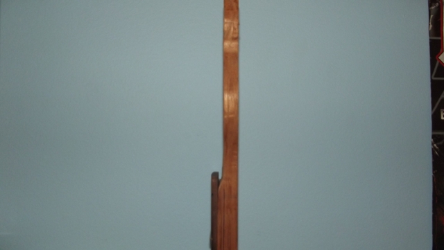

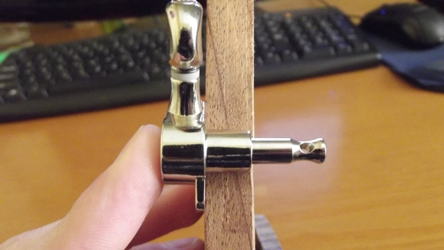

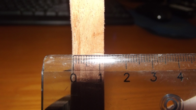

καλησπερα παιδια, νομιζω εκανα πατατα.. Στην telecaster που προσπαθω να φτιαξω, εκανα βλακια χωρις να το εχω στο μυαλο μου και κατεβασα το παχος του headstock στο 1.2cm και τωρα παρατηρω οτι δεν μπορουν να μπουν τα κλειδια.. Τι κανω;

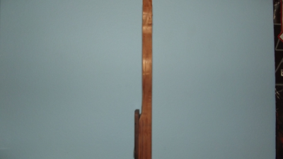

Για την κλίση λες χμμμμ σίγουρα ο Νάσος θα ξέρει να σου πει . Εφόσον το έχεις φτιάξει όπως το παραδοσιακό headstock είναι καλύτερα ότι προσθήκη κάνεις να την κάνεις από πίσω για να μην αλλοιωθεί η κλίση (των χορδών). Το πόσο υπολόγισε με βάση τα κλειδιά που έχεις και το κενό. Ανέβασε καμιά εικόνα από το πλάι να φαίνεται η κλίση και το πάχος αν θες .

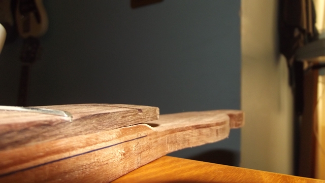

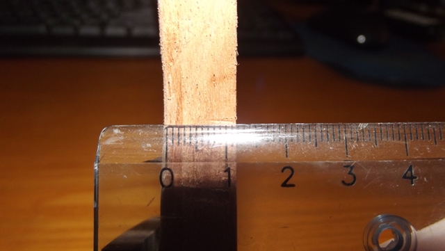

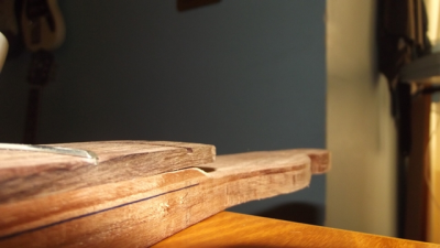

Γεια σου Δημητρη, το παχος του headstock ειναι 14 mm.Βαλε φωτο να δουμε τι εχεις κανει.Σου ειχα γραψει και σε προηγουμενο post για τα σχεδια. Η γνωμη μου ειναι να μελετησεις καλα ενα σχεδιο και μετα να πας στην εφαρμογη.Θα σου λυθουν πολλες αποριες.

Οπως λενε και τα παιδιά ανέβασε φωτο να δούμε
Το πάχος στα 13-14 χιλ με λίγο καπλαμά παλίςανδρο - wege. απο πάνω θα γίνει καλύτερο και απο τον αρχικό σχεδιασμό της

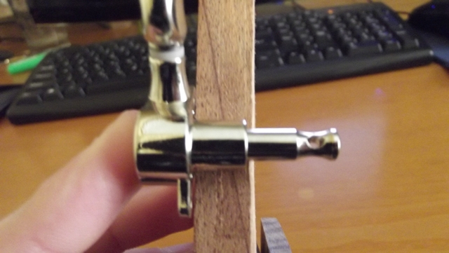

dimitrils
Jr. Member
Μηνύματα: 44
Απ: Πατατα;
Απάντηση #7 στις:

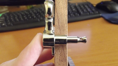

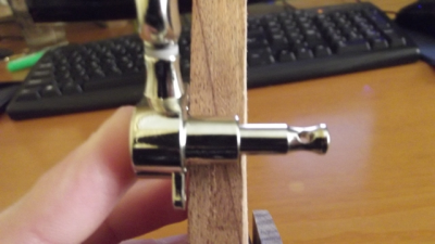

Ιανουαρίου 31, 2014, 01:41:13 μμ »
Εβγαλα καποιες φωτογραφιες..

Ισως αν τρόχιζες λίγο την βίδα να ταίριαζε.
Μηνύματα: 1.958
Αριθμός κατασκευών: 9
Απ: Πατατα;
Απάντηση #9 στις:
Φεβρουαρίου 02, 2014, 11:40:12 μμ »
Θα βάλεις καπλαμά 2χιλ απο την πίσω πλευρά και θα είσαι οκ
