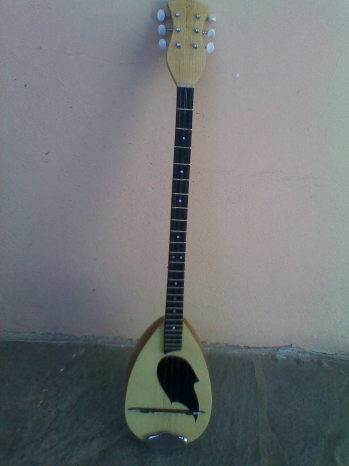

Οριστε το τζουραδακι μου...(η πρωτη μου κατασκευη)...σκαφος σκαφτο απο αμπουρα...καπακι ελατο... το μανικι δε ξερω τι ξυλα ειναι ακριβως...τα πηρα ετοιμα κομμενα...ταστιερα εβενος...και το καραολο ειναι κελεμπεκι σαντουιτς με παλισανδρο...μου εχουν φυγει καποια ταστα στο χαραγμα....αλλα δεν ειχα καν πριονακι ταστων..και εκανα δοντακια σε καθε ταστο απο κατω... :)

γράψε μας άμα θέλεις και μερικά στοιχειά για το όργανο και άμα θέλεις βάλε και φωτογραφίες απο πίσω
για πρώτη κατασκευή είναι πολύ καλο!!
τον κάτω καβαλάρη έτοιμο τον πήρες ?? μου θυμίζει έναν που είχα πάρει πριν αρκετά χρονιά απο τον νακα, πάντως νομίζω ότι ειναι μεγάλος στο πλάτος του

να προσθεσω οτι η κλιμακα ειναι 60cm...μηκος σκαφους 26 εκ. μεγιστο πλατος 16,5 εκ βαθος 11 εκ. ολικο μηκος οργανου 82 εκ. πλατος ταστιερας 2,8-3,5 εκ.
χρηστο, ο καβαλαρης στη φωτογραφια ειναι απο αλλο οργανο..(πρεπει να ειναι νακας...απο μαθητικο μπουζουκι ειναι  ;D ) απλα βιαζομουν να το γρατζουνισω και τον εβαλα προχειρα...εχω φτιαξει αλλον τωρα.....εχω και αλλες φωτογραφιες αλλα ειναι σε αλλο pc...

Ενα μεγάλο μπράβο κι απο μένα για τον τζουρά που μας παρουσιάζεις ! Βαλε κι άλλες φωτογραφίες αν γίνεται, όπως λέει κι ο Χρήστος...
Για τον καβαλάρη έχει δίκιο είναι πολύ μεγάλος, για αυτό το σκαφάκι. Εχει και άλλες ''αδυναμίες'' βέβαια ,δικαιολογούνται όμως απόλυτα μιας και είναι το πρώτο σου οργανάκι .

εγραψα οτι τον αλλαξα τον καβαλαρη..  ναι ναι θα βαλω κι αλλες..συντομα :)  καλη χρονια και σε σενα νικολα..καλως σας βρηκα..

ΑΞΙΟΣ ΓΙΑ ΠΡΩΤΗ ΑΠΟΠΕΙΡΑ. ΣΤΟΝ ΕΠΟΜΕΝΟ ΤΑ ΤΑΣΤΑ ΚΑΙ ΤΑ ΜΑΤΙΑ ΣΟΥ. ΕΙΝΑΙ ΣΗΜΑΝΤΙΚΟ.
ΘΕΛΟΥΜΕ ΔΕΙΓΜΑ ΗΧΟΥ ΝΑ ΞΕΡΕΙΣ

κοντεψα να χαλασω την ταστιερα τοτε με τα ταστα...(το εχω φτιαξει απο το μαρτιο σχεδον) θα βαλω και βιντεακι να το ακουσετε...τωρα εχω μπλεξει με ενα τριχορδο μπουζουκι...και ειναι το μυαλο μου εκει...!!!  ;D
