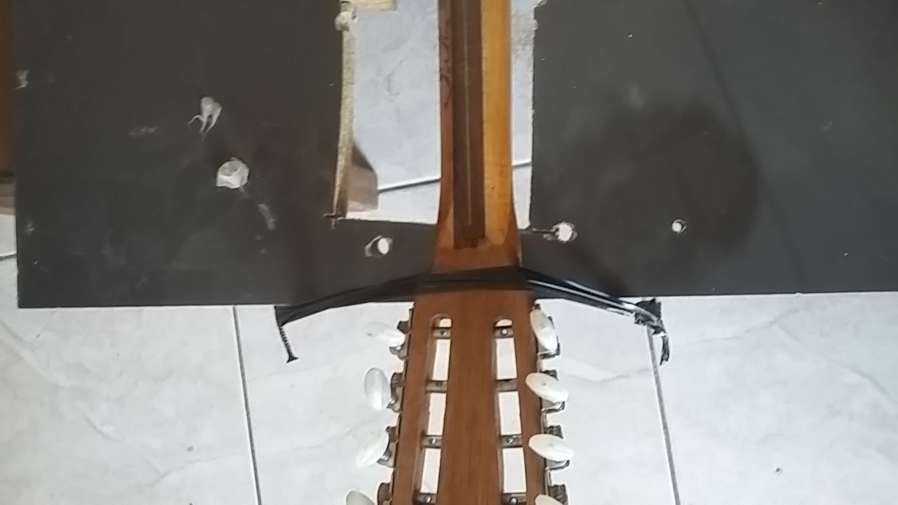

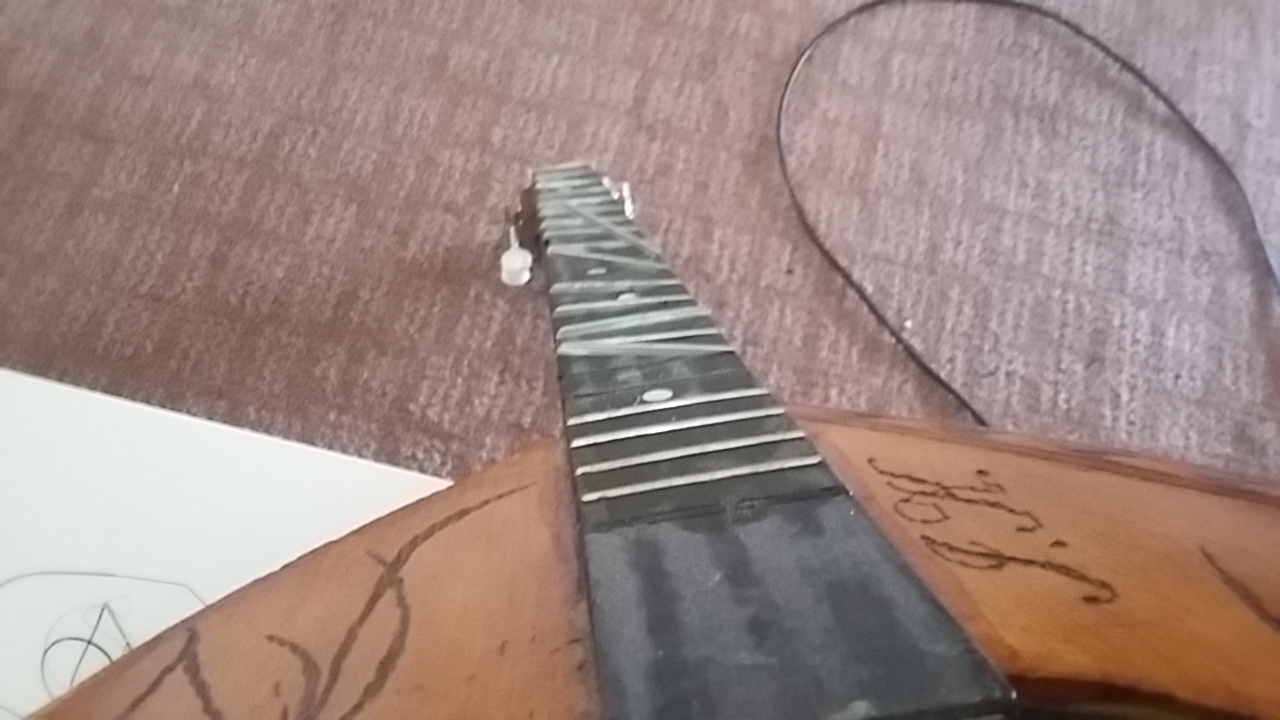

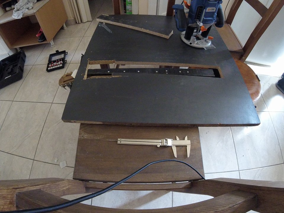

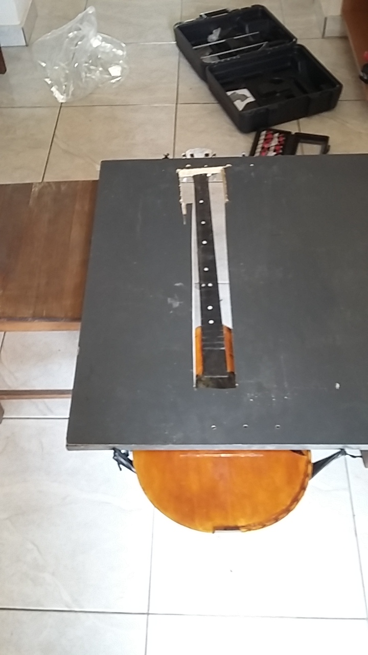

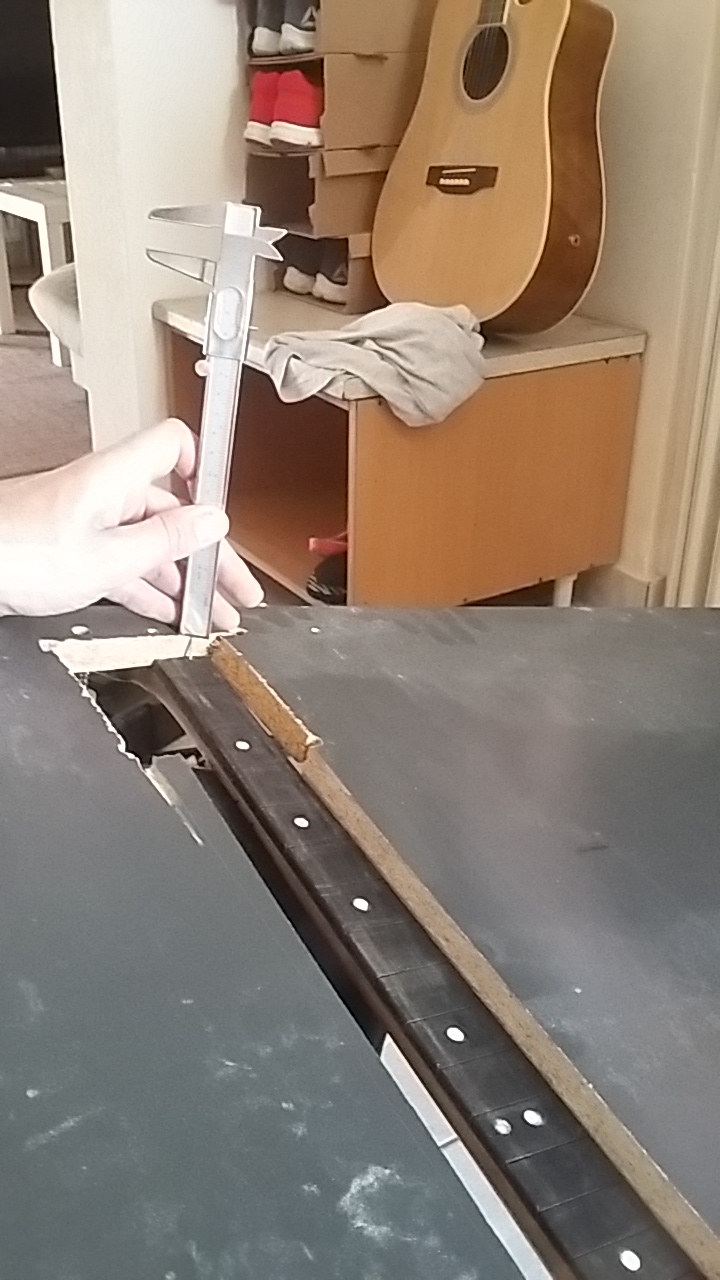

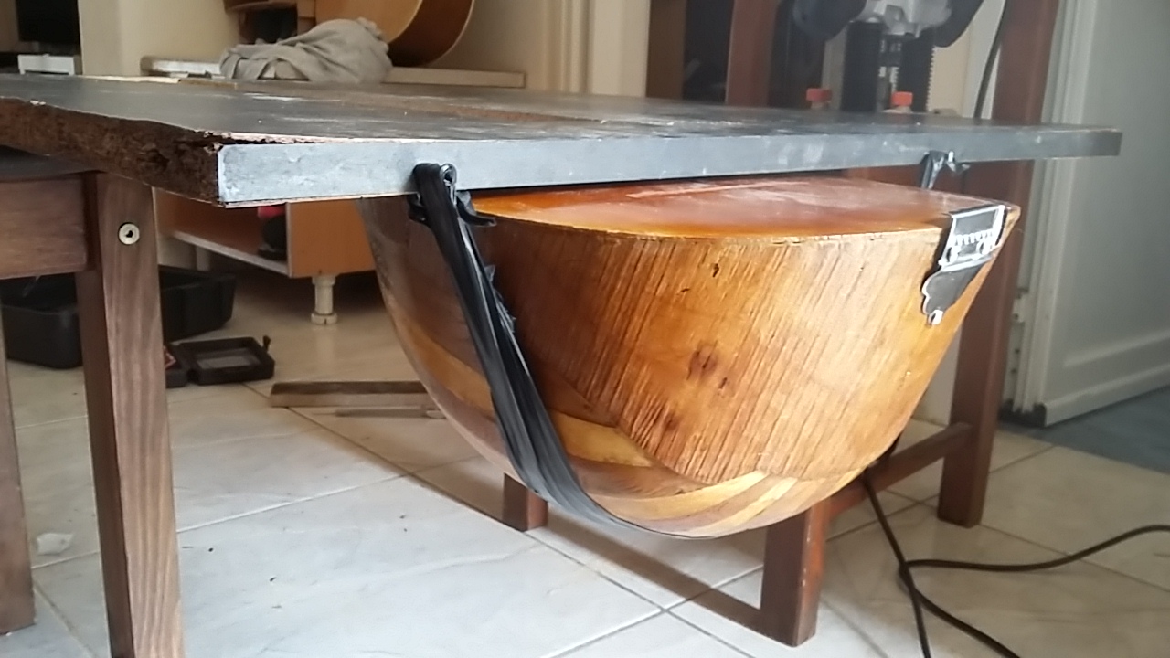

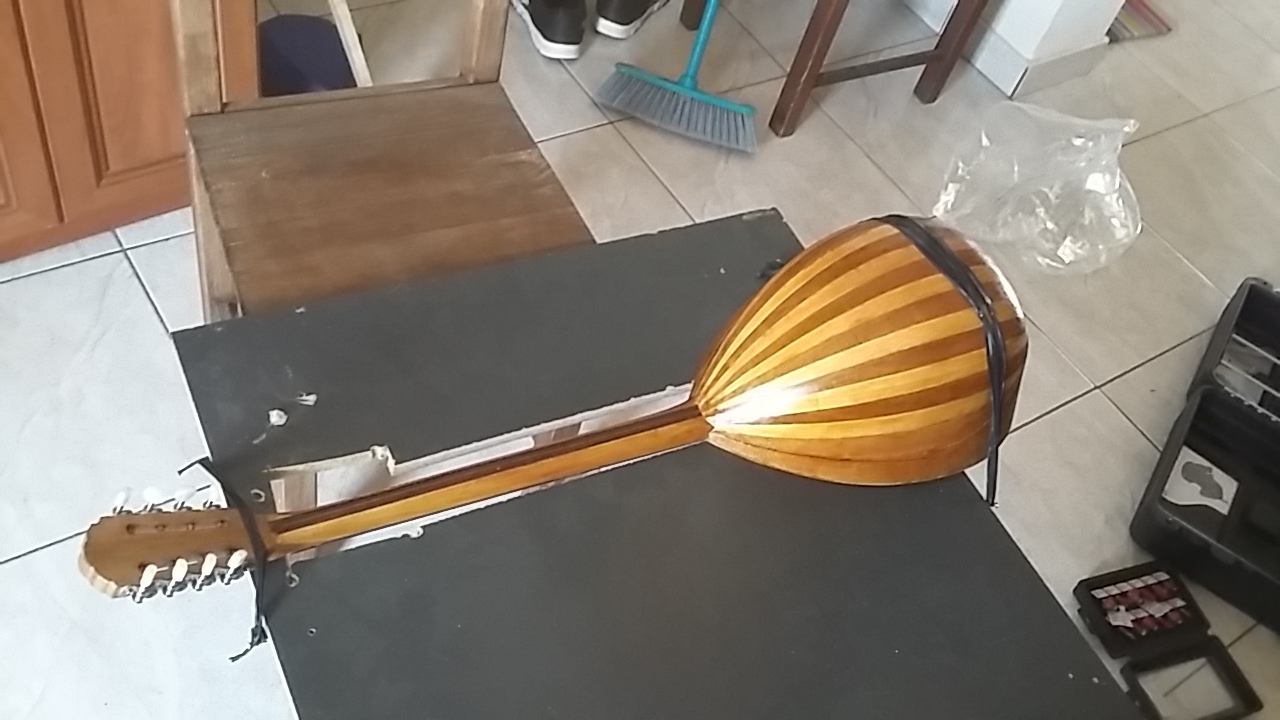

Εδω και καιρο ισος απο την 1η μέρα που ειχα φτιάξει το όργανο η ταστιέρα μου έχανε ηταν λιγο σκευρομένη γιατλι την ειχα τρίψει με πλάνη χειρός να την κατεβάσω λιγο και σάν αποτελεσμα την εβγαλα στραβή.

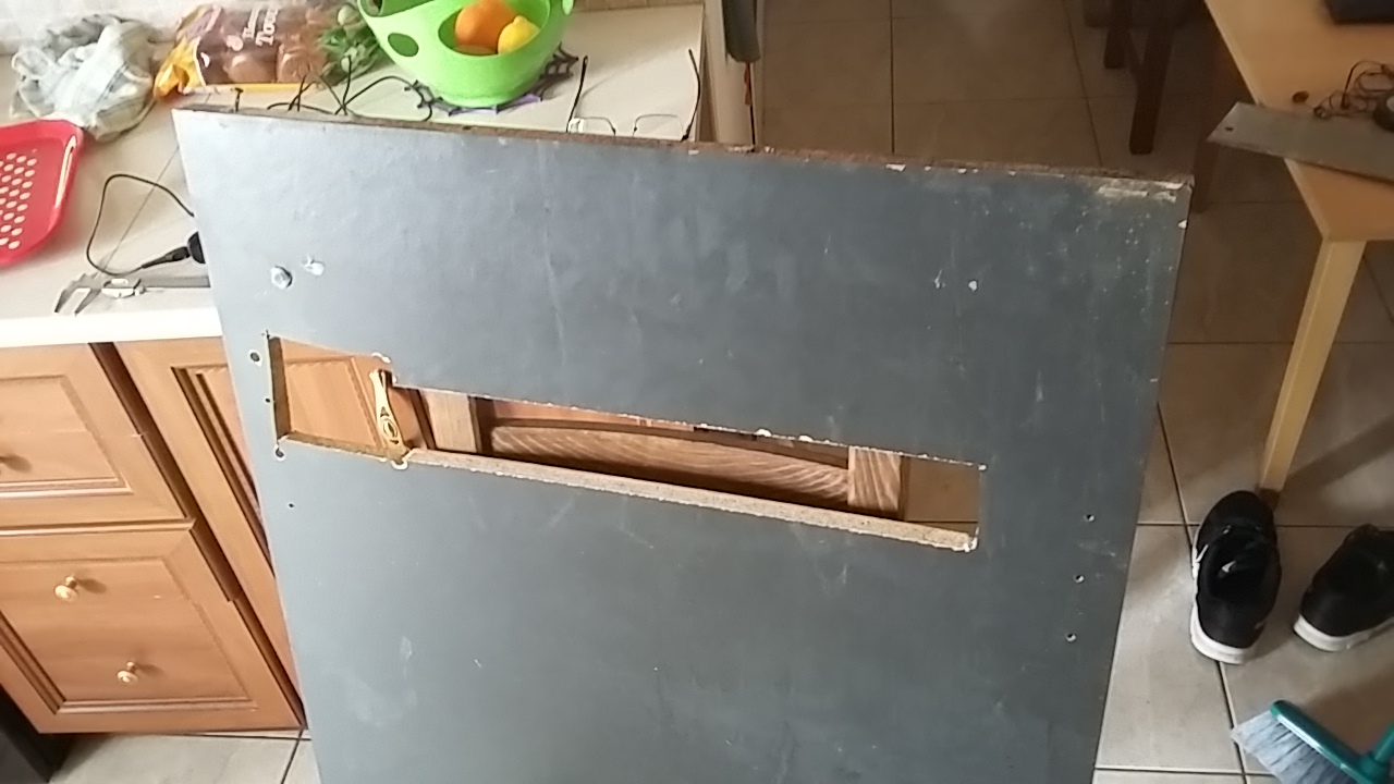

Μέχρι τώρα δέν ειχα ρούτερ πρίν λίγες μέρες πήρα για κάτι άλλες δουλειές που το θέλω και σκευτικα οτι ειναι ευκαιρία να φτιαξω καμια πατέντα να πλανιάρω την ταστιέρα και ετσι έκανα...η ταστιέρα βγήκε ολόισια..δέν χάνει καθόλου...πριν ειχε 2 χιλιοστα κούρβα στη μέση της με την κατασκευη που εκανα την ερτωγα μισο-μισο χιλιοστό στην αρχή το ρούτερ ετρωγε μονο της άκρες  συνέχισα να κατεβαίνω μέχτι που ηρθε ολη ευθεία και το αποτελεσμα με εξέπληξε.
Ειχα ενα κομμάτι μελαμινης που ειχε ηδη μια τρύπα εκοψα μια λορίδα προσρμοσα πάνω το μπουζουκι με τρησα καλά να κάτσει ισια εβαλα προσθήκες απο κομμάτια χαρτί για να το φέρω ευθεια και ιδού
