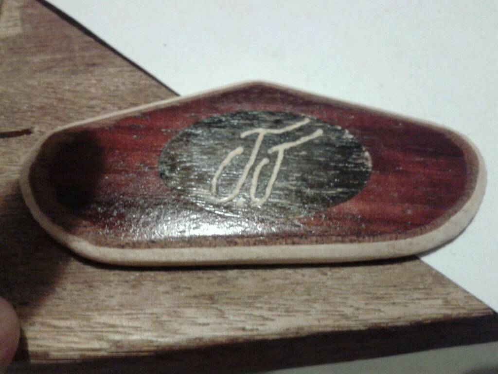

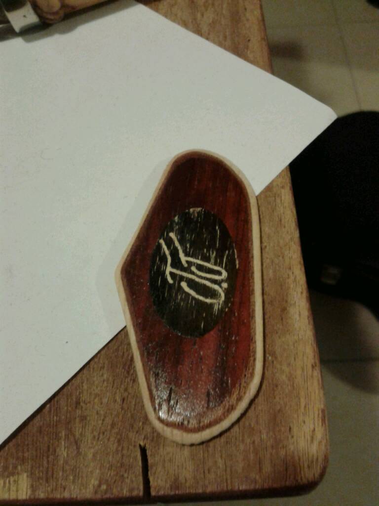

Την εφτιαξα με διαφορετικο σχεδιο φυσικα. Τωρα συνειδητοποιω ότι πρεπει να στοκαρω ενα σχημα που εχω φτιαξει (λεπτες γραμμες) με ανοιχτοχρωμο στοκο που φτιαχνουμε απο το τριμμενο ξυλο με κολλα.
Θυμαμαι οτι οταν ριχνουμε super glue πανω αλλαζει το χρωμα και κιτρινίζει (πχ ελατο) Αυτο βεβαια δεν είναι ιδιαιτερο προβλημα γιατι δε θελω να στοκαρω τρυπες που διπλα εχουν το ιδιο ξυλο. Διπλα υπαρχει παλισανδρος που θα κανει διαφορα ετσι και αλλιως.  Οποτε τι πολυ ασπρο τι λιγο κιτρινο. Αλλα ρωταω μπας και υπαρχει κατι καλυτερο για να μη κιτρινησει τοσο. Θα δοκιμασω και με titebond. Αυτο ήταν το πρωτο

Και οι φωτογραφιες...
Αν και μαλλον πρεπει να γραψω Δ.Α. :)
Φίλε Γιώργη αν και άσχετος που είμαι, στο μονογραμμα ο στόκος φαίνεται μια χαρά , αυτό που δεν μου κάθετε και τόσο καλά είναι οι πόροι που έχουν λερωθεί με στόκο, εκεί τι θα κάνεις υπάρχει τρόπος να καθαριστούν οι πόροι, πάντως πιστεύω πως με το βερνίκωμα ο στόκος δεν έχει πρόβλημα να πάθει κάτι. Επίσεις την χορδιέρα μπορείς να την περάσεις με βερνίκι πολυουρεθανικό (δυο συστατικών) που είναι και πιο σκληρό για να μην έχεις πρόβλημα

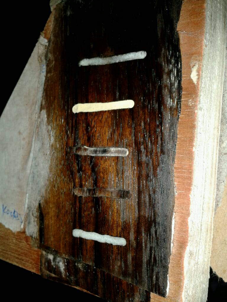

Σημερα εβαλα τριμμενο κοκκαλο και σοδα σε δυο χαρακιες που εκανα και απο πανω super glue. Αυριο θα τα τριψω να δω πως βγαινει...

Καλησπερα και καλη χρονια.
Εκανα ενα τεστ με τριμμενο κοκκαλο με σοδα και με ξυλοστοκο. Η σοδα μου αφησε καποια σημαδια οπως θα δειτε αλλα πιθανοτατα να φταιω εγω και να το λερωσα.
Το περιεργο ειναι οτι ο ξυλοστοκος εχει βγει κιτρινος ενω πριν κανενα εξαμηνο που ειχα βαλει στη χορδιερα ειχε βγει πολυ πιο ασπρος....
Νομιζω οτι το αποτελεσμα του κοκκαλο με ικανοποιει αν καποια στιγμη αποφασισω να καλυψω κενα σε σκαμενο ξυλο με κατι ασπρο....

Boulis μαγειρικη σοδα ειναι ναι. Δεν ειναι αναμειγμενη. Σκετη σοδα ειναι. Στη μια χαρακια υπαρχει 100%  σοδα και στην αλλη 100 % τριμμενο κοκκαλο. Γεμισα τα κενα και εριξα supet glue. Τη μεθοδο τη βρηκε ο  γιαννης   στο youtube για να επισκευαζουν κοκκαλα καβαλαρη που εχουν μεγαλες χαρακιες. Δηλαδη πανω στο κοκκαλο προσθετουν σοδα και το κοκκαλο γινεται σαν καινουριο
