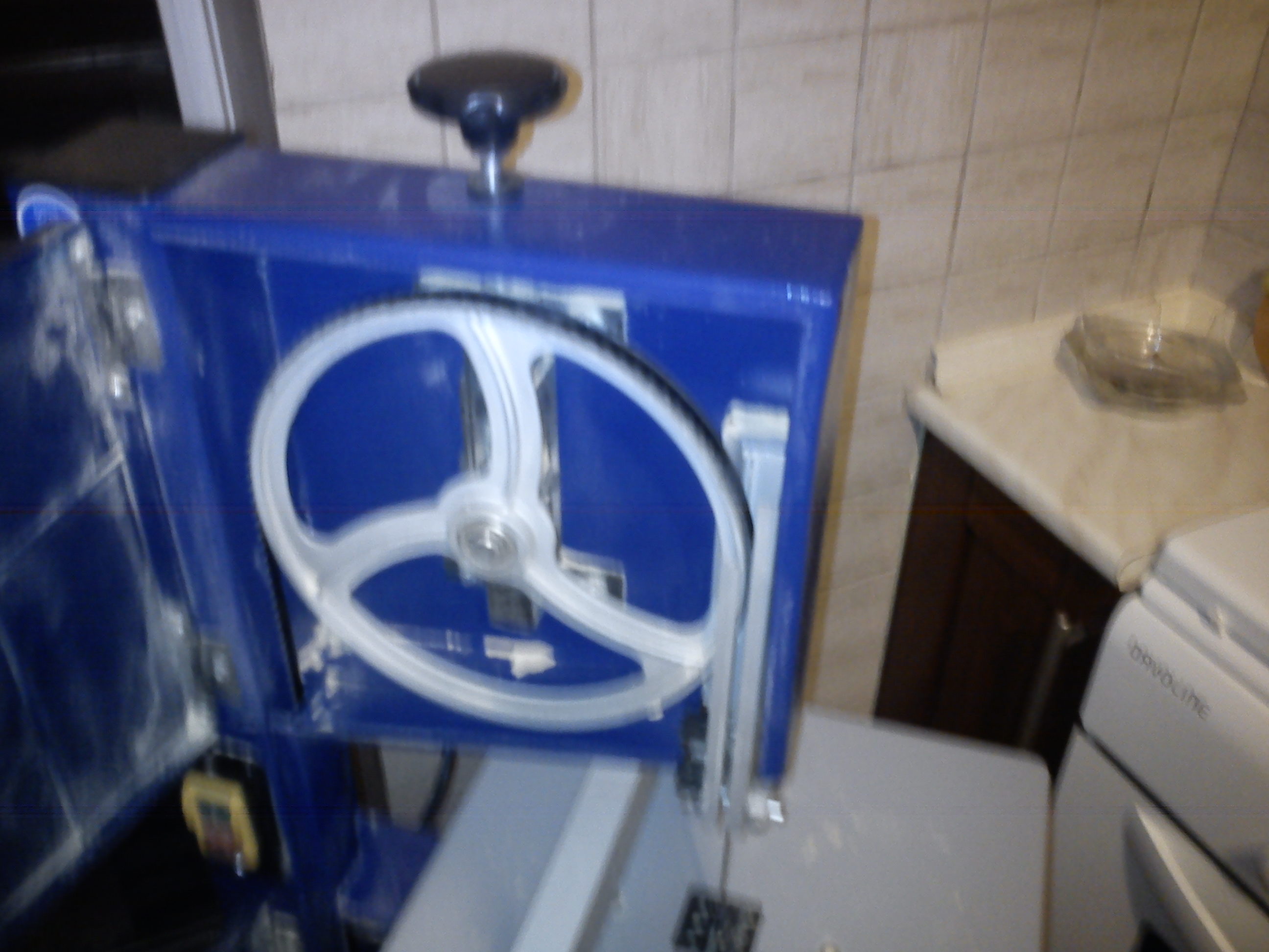

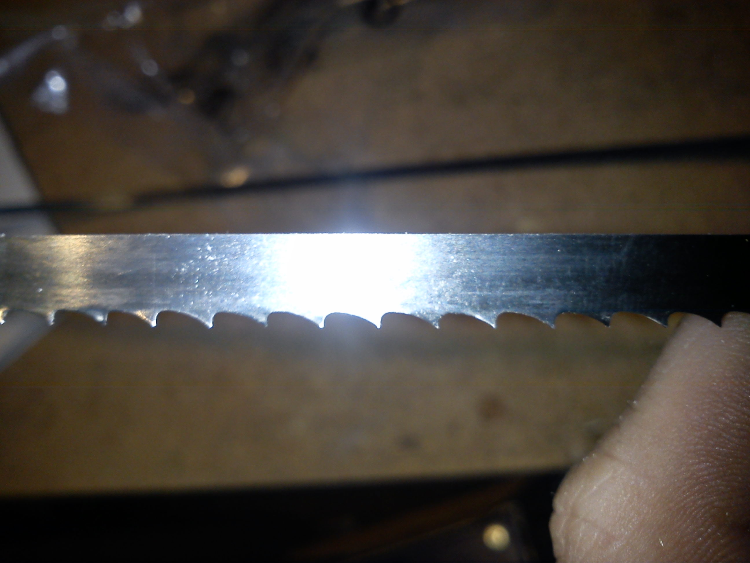

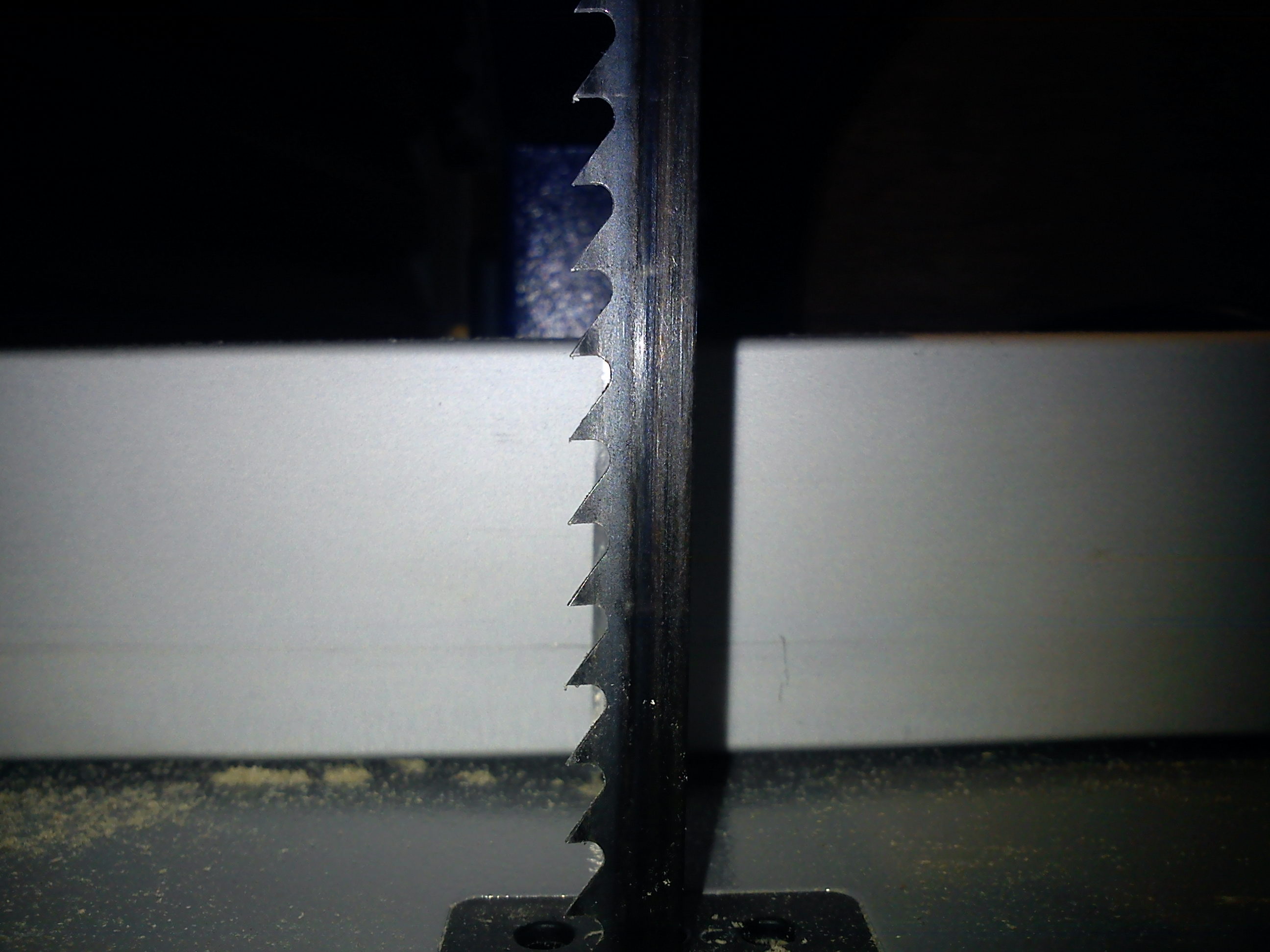

για σας εχω αυτη την πριονοκορδελα EINHELL BT-SB 200 αλλα επειδη η καρδελα της ειναι ψιλομαπα πηγα σε ενα τροχειο και μου εφτιαξαν μια αλλη η διαφορα ειναι μεγαλη για οσουσ εχουν αυτη τη πριονοκορδελα ασ το δοκιμασουν.Η εργοστασιακη ειναι 7 χιλιοστα με ψιλο δοντι και αυτη που εκανα 1 εκατοστο με πιο χοντρο δοντι κοστος 10 ευρο

οχι θεσσαλονικη ειμαι φιλε αν παςσε ενα τροχειο και τον πεις θα στη κανει 1 εκατοστο φαρδος με μεγαλο δοντακι παρε μαζι σου και τη παλια για να καταλαβει τη ζητας και να δει και τισ διαστασεις θα κανεις δουλιτσα δοκιμαστο

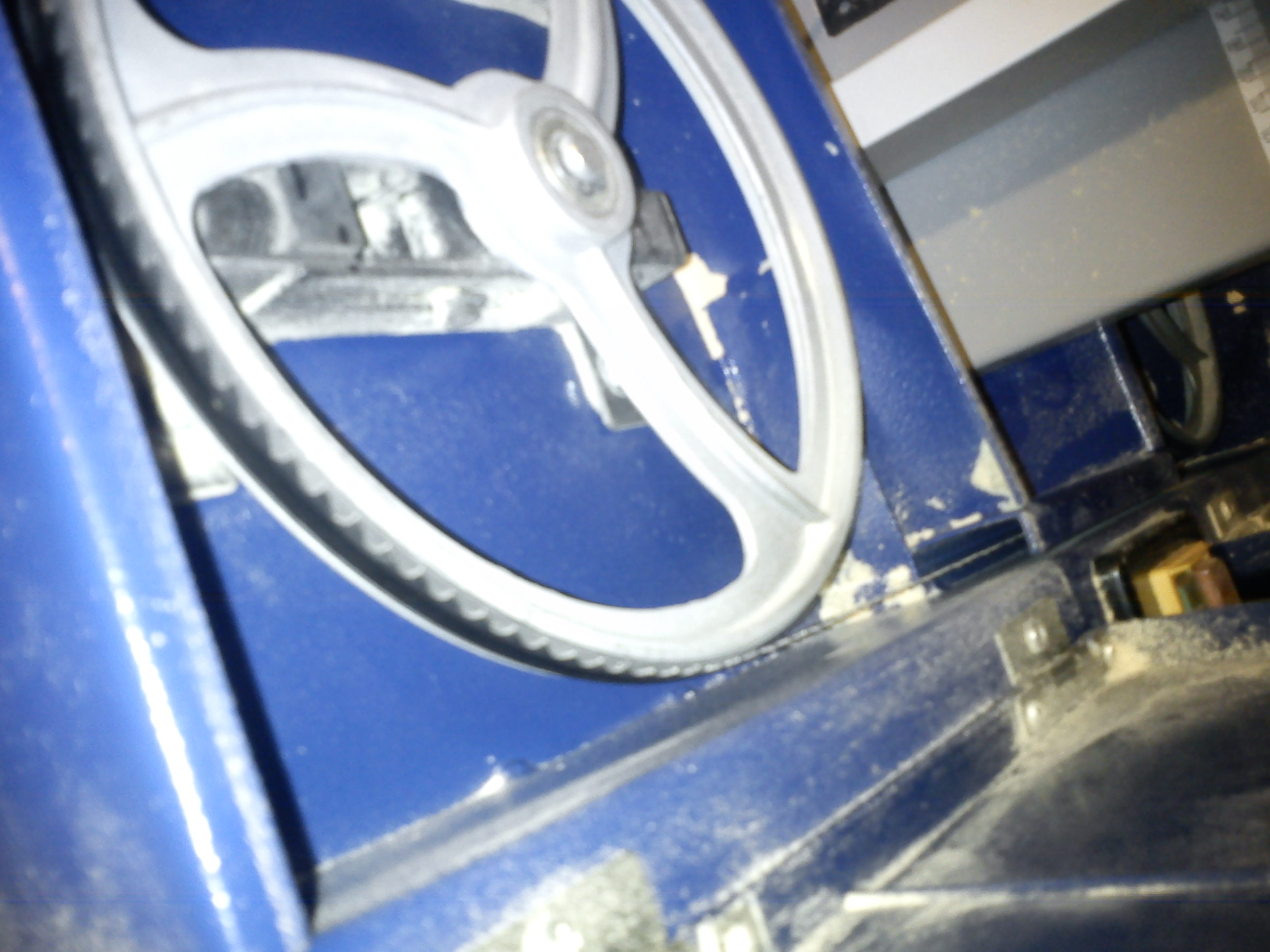

αυτη η κορδελα δεν μπορει ν φορεσει τοσο παχια κορδελα....ειναι μονο για 6μμ!!!!

Το θέμα είναι οτι δεν είναι ασφαλές να το κάνεις αυτο και οχι οτι δεν μπορει να γίνει...Ειναι σχεδιασμενη να πέρνει 0,6 εκατοστα σε πλατοσ κορδελα και οχι 1 cm
