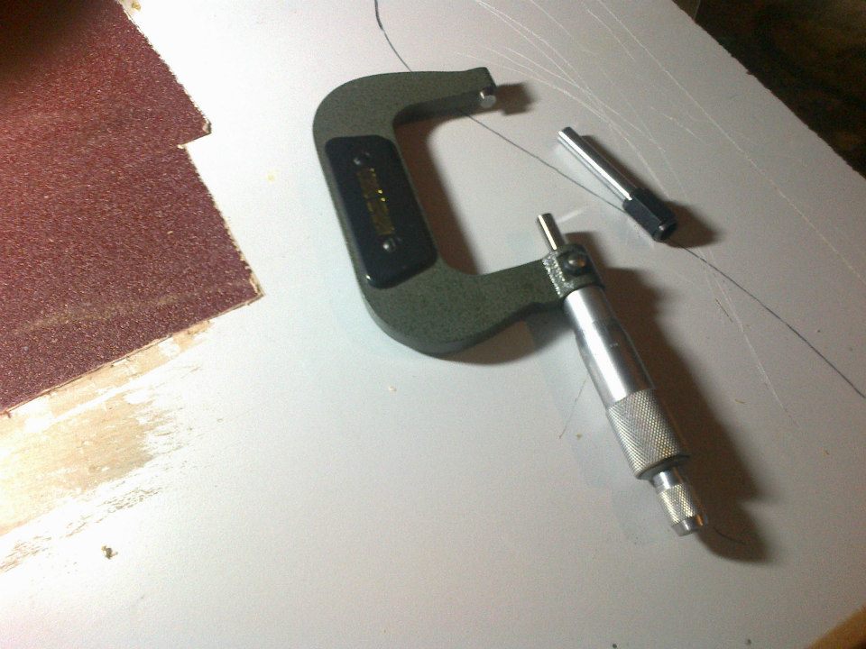

ΞΕΡΕΙ ΝΑ ΜΟΥ ΠΕΙ ΚΑΠΟΙΟΣ ΠΩΣ ΜΕΤΡΑΜΕ Μ ΑΥΤΟ? ΤΟ ΕΧΩ ΧΡΟΝΙΑ ΧΩΡΙΣ ΝΑ ΤΟ ΔΟΥΛΕΥΩ.
Η ΑΠΟΡΙΑ ΜΟΥ ΕΙΝΑΙ ........ΤΙ ΜΠΟΡΕΙ ΝΑ ΜΕΤΡΑΕΙ ΑΥΤΟ ΤΟΣΟ ΜΕΓΑΛΟ ΚΑΙ ΝΑ ΧΡΕΙΑΖΕΤΑΙ ΜΙΚΡΟΜΕΤΡΟ?
ΑΠΑΝΤΑΩ ΜΟΝΟΣ ΜΟΥ.........ΚΟΜΒΙΑ ΣΤΡΟΦΑΛΩΝ, ΡΟΥΛΕΜΑΝ.

μικρομετρο ειναι.
βαλε τον αποστατη μεσα και βιδωσε απο την καστανια
οταν τερματισει και χτυπαει η καστανια λογικα θα δειχνει 0
μετα καθε γραμμη ειναι ενα εκατοστο του μμ. 0.01
και δες τι νουμερα μετραει.
δεν μετραει απο το μηδεν αυτο ειναι μεγαλο.
ξεκιναει απο τον αποστατη
ποσσο ειναι.
