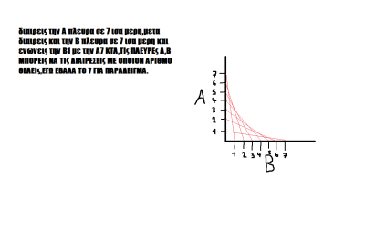

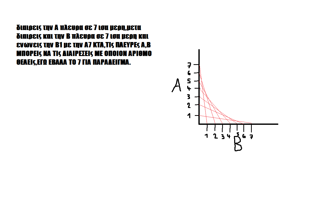

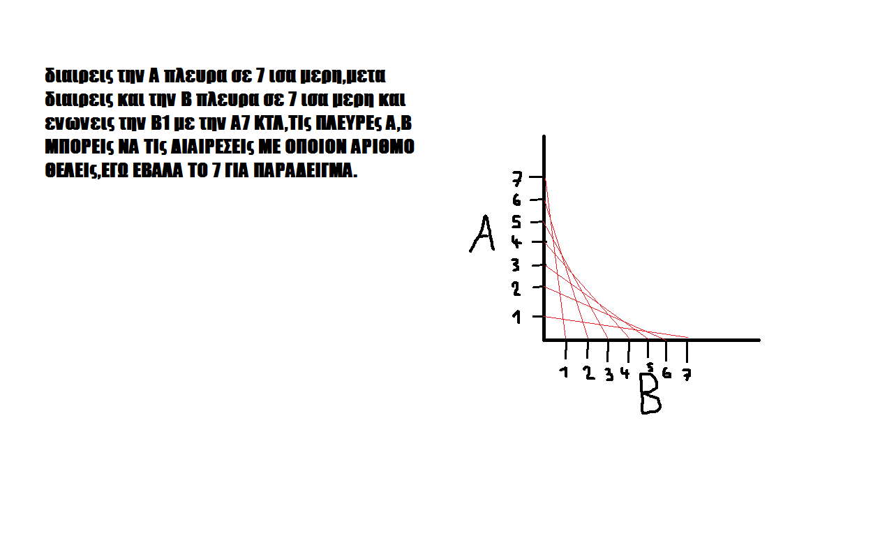

Εχω ξεκινησει το ψαξιμο για να σχεδιασω ενα καλουπι για Κρητικο λαουτο. Επιδη δεν εχω καμια γνωση απο προγραμματα σχεδιασμου, θα το προσπαθησω με χαρτι και με μολυβι. Μπορει καποιος να μου εξηγησει πως σχεδιαζεται μια ευθυογενεις καμπυλη;

οσο πιο μεγαλος ειναι ο αριθμος που θα διαιρεσουμε τις δυο πλευρες τοσο πιο ομαλη θα βγει η καμπυλη.
